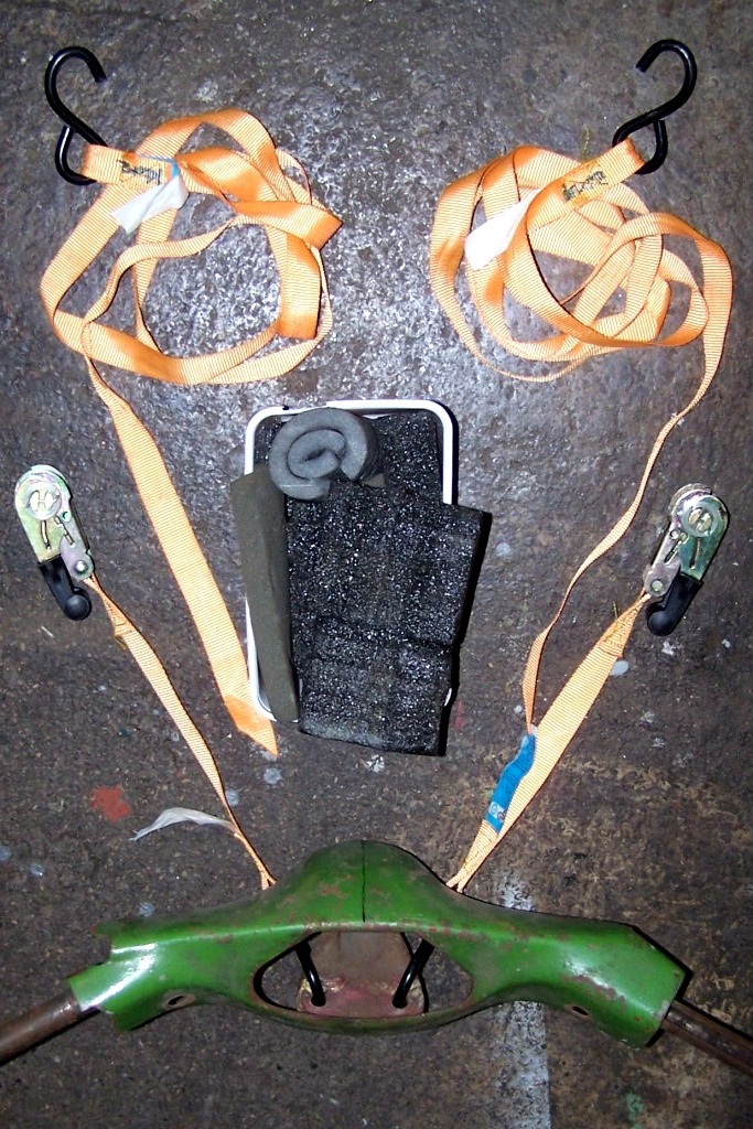

Verspannung nach vorne:
Gurte nie an den Lenkerenden befestigen !!!
Wenn Dein Tourist kein Winschild montiert hat, kannst Du für die Gurthaken einfach die Bohrungen unterhalb
der Lenkerschale verwenden (siehe Foto)
Sind diese Bohrungen nicht mehr frei und es sind vorne glücklicherweise Sturzbügel montiert, kann man die
Gurthaken auch an diesen über dem oberen Halter einhängen.
Die Rundbügelhalter der Windschutzscheibe eignen sich weniger zur Befestigung !

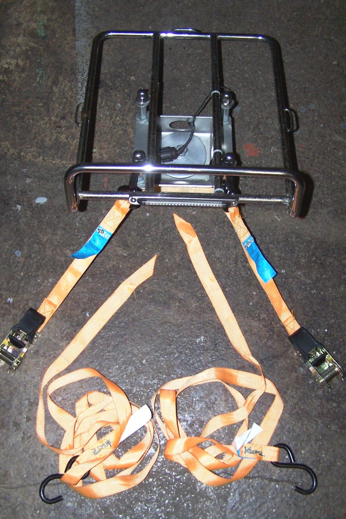

Verspannung nach hinten:
Hier bietet sich der Gepäckträger an.
Da dieser aber aus Rohr gefertigt ist, kann er sich beim Verzurren relativ leicht verbiegen !
Hier sollte man die Befestigungspunkte in der Nähe der Haltelaschen suchen

Re: Transport Tourist auf Motorradanhänger
Beitrag von Hans »
Das würde ich nicht machen! Die ganze Kraft wird dann über zwei M6 oder M8 Schrauben an dünnes Blech (Knieblech) übertragen. Vielleicht verbiegt sich das Blech schon beim Aufspannen. Was ist aber wenn bei Gefahr bei Brems- oder Ausweichmanövern große Kräfte wirken?
Auf offenem Anhänger bei 100Km/h (+ ewtl.10%) hat's mir auch schon ein Windschild zerrissen!
Ich baue das Windschild für den Anhängertransport ab - nur das Schild von den Haltestangen nach oben abziehen.
