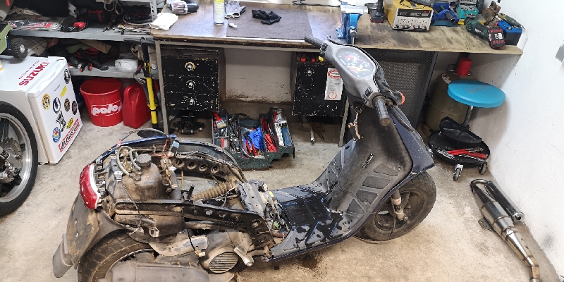

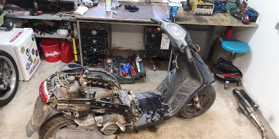

Bin mal wieder gefahren und mag meinen Heinkel, aber nicht den Motor. Zu schwach, zu schwer, sinnlose Schalterei, macht einfach kein Spass. Werde in den nächsten Monaten einen Piaggio Maxiscooterantrieb einbauen, den 125er 2t lk mit 15 PS. Nach der Vollabnahme gibts dann noch 172 ccm, nen 28er Dello, ne Polini Vario und nen JollyMoto Resotopf. Sollten dann so 20,25 PS sein 8)

Danke für die Rechtsberatung, ich kenn mich aus 8) Muss nochmal klären, bis wieviel Leistung mein Tüvi mitgeht. Den Motor kenne ich ganz gut, habe früher den SKR125 gehabt. Das ist der wunderschöne Spender, der wird jetzt erstmal wieder aufgeweckt nach 15 Jahren Dachboden.

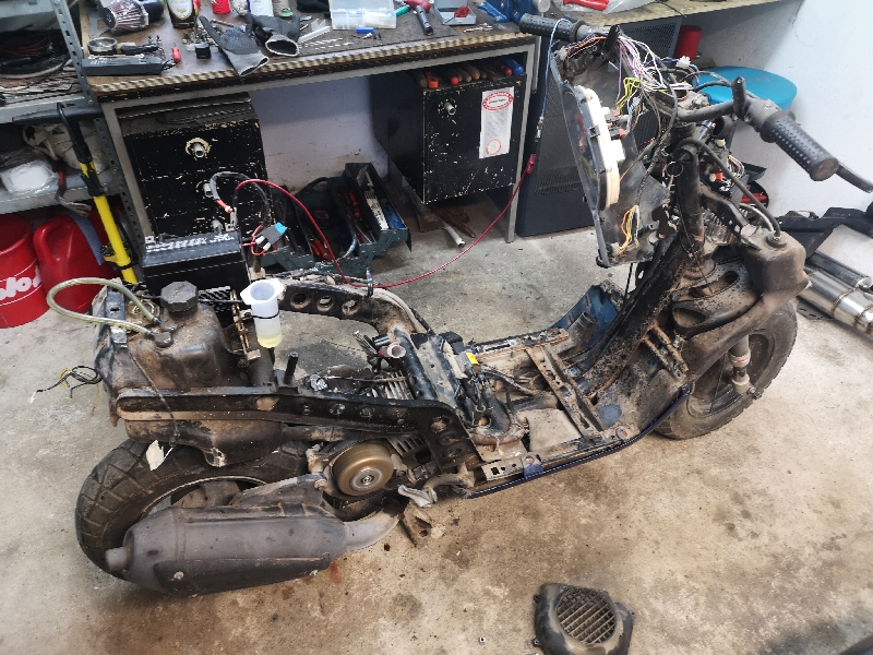

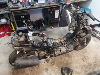

Ich weiss, aber den 28er habe ich noch und will auch etwas pubertär sein :lol: Hab das Biest gerade zum Laufen gekriegt nach 15 Jahren, es ist wohl aussortiert worden, weil der Kabelbaum fehlerhaft ist, keine Spannung am Zündstromkreis. Motor/ Getriebe einwandfrei, nur endlos Qualm, der war voll Öl von deren Startversuchen, eigentlich gut :)

Als nächstes kommt der schwerste Schritt, rauszufinden was der Motor an Verkabelung braucht, um autark zu laufen, sodass ich ihn dann mit der Heinkelelektrik verknüpfen kann. Die meisten verfügbaren Pläne sind dafür nicht brauchbar oder stimmen nicht, habe das 2020 wieder merken müssen bei meinem ZTR Roadster mit Kawa El252 Motor, siehe "ruedb" auf YouTube.

Rued hat geschrieben: 16.05.2022, 19:00 ...was der Motor an Verkabelung braucht, um autark zu laufen...
Nur das Kabelbaumstück, das aus dem Generator kommt so wie es jetzt verbaut ist an Regler und CDI anstecken, dann hast Du Zündfunke und Strom.
Für den täglichen Betrieb:
Vom Regler + und - zur Batterie.
Nach vorne:
1x Masse, 1x Kill (ausgeschaltet auf Masse), 1x Klemme 50 (Anlassersignal) und einmal Ölwarnleuchte, wenn Du die Getrenntschmierung behältst.
Zeig mit den Regler, dann sag ich was was ist.
Der alte SKR hat vielleicht noch eine Wechselstromversorgung für den Scheinwerfer, aber das musst man nicht zwingend so übernehmen. je nach verwendetem Regler kann man u.U. mehr Leistung für den Gleichspannungsteil herausholen.
