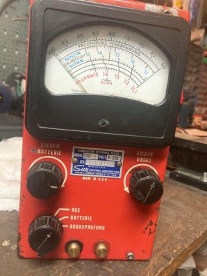

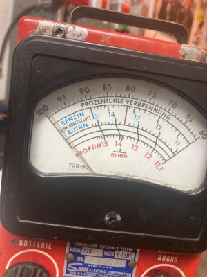

jetzt möchte ich den motor / Vergaser trotzdem gerne genau einstellen , der Pallas Vergaser ist ja nur in Grundeinstellung . Aus einer alten werksattauflösung - ( siehe Bild ) habe ich ein Abgasmessgerät - allerdings nicht mit Co Wert Angabe sondern Verbrennungsgemisch Anzeige . Das Teil habe ich noch nie verwendet , das funktioniert aber glaube ich noch . weiß jemand , auf welchen wert der Vergaser ( Pallas ) einzustellen ist ? ( evtl auch verschiedene Lastzustände ? )

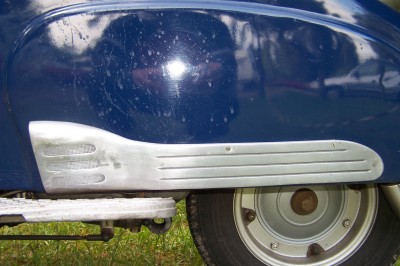

An meinem Heinkel A1 waren Aluzierleisten über den seitlichen Kühlrippen montiert . ( wie beim A2 ) . Allerdings sieht das nachgerüstet aus.
wie war denn der Auslieferungszustand ? ich hab auch schon Bilder beider versionen gesehen ..

I.d.R. muss man hier nicht so lange auf Antwort warten und es gibt hier Leute, die sich mit Abgasmessung bestimmt
besser auskennen als ich.
Damit Deine Frage aber nich ganz unbeantwortet bleibt, werde ich Dir mal meine Kenntnisse/Vermutungen darüber schildern:
Ähnlich wie beim Messen des Lambda-Wertes müsste zur Messung des Verbrennungsgemisches ein Saugrohr gehören,
das dieses Gas bei laufendem Motor noch vor dem Einlassventil ansaugt. Auch eine Unterdruckpumpe zum Ansaugen
müsste dazu gehören (Betrieben mit 12 V bzw. 240 V). Wenn diese Gerätschaften fehlen, wird die Messung vermutlich nicht
funktionieren :(
Heutzutage wird aber mit dem Lambda-Wert gerechnet, der anzeigt, wieviel Rest-Sauerstoff bzw. Rest-Kraftstoff sich
noch im Abgas befindet oder (etwas einfacher) es wird der Co-Gehalt im Abgas gemessen
Da aber ein Otto-Normalheinkelschrauber ein solches teueres Gerät nicht besitzt bleibt nur die optische Vergasereinstellung
nach Zündkerzengesicht im Teil- und Volllastbereich des Motors und die akustische Einstellung im Leerlaufbetrieb.
Mit der SUFU ganz oben rechts und den Suchbegriffen "Leerlauf", "Teillast" und "Volllast" solltest Du hier im Forum viele
Beiträge darüber finden :wink:
Auch auf der Internetseite des HCD findest Du dazu reichlich Information !
https://www.heinkel-club.de/t3/ml/techn ... html#c1184

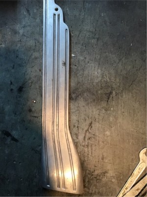

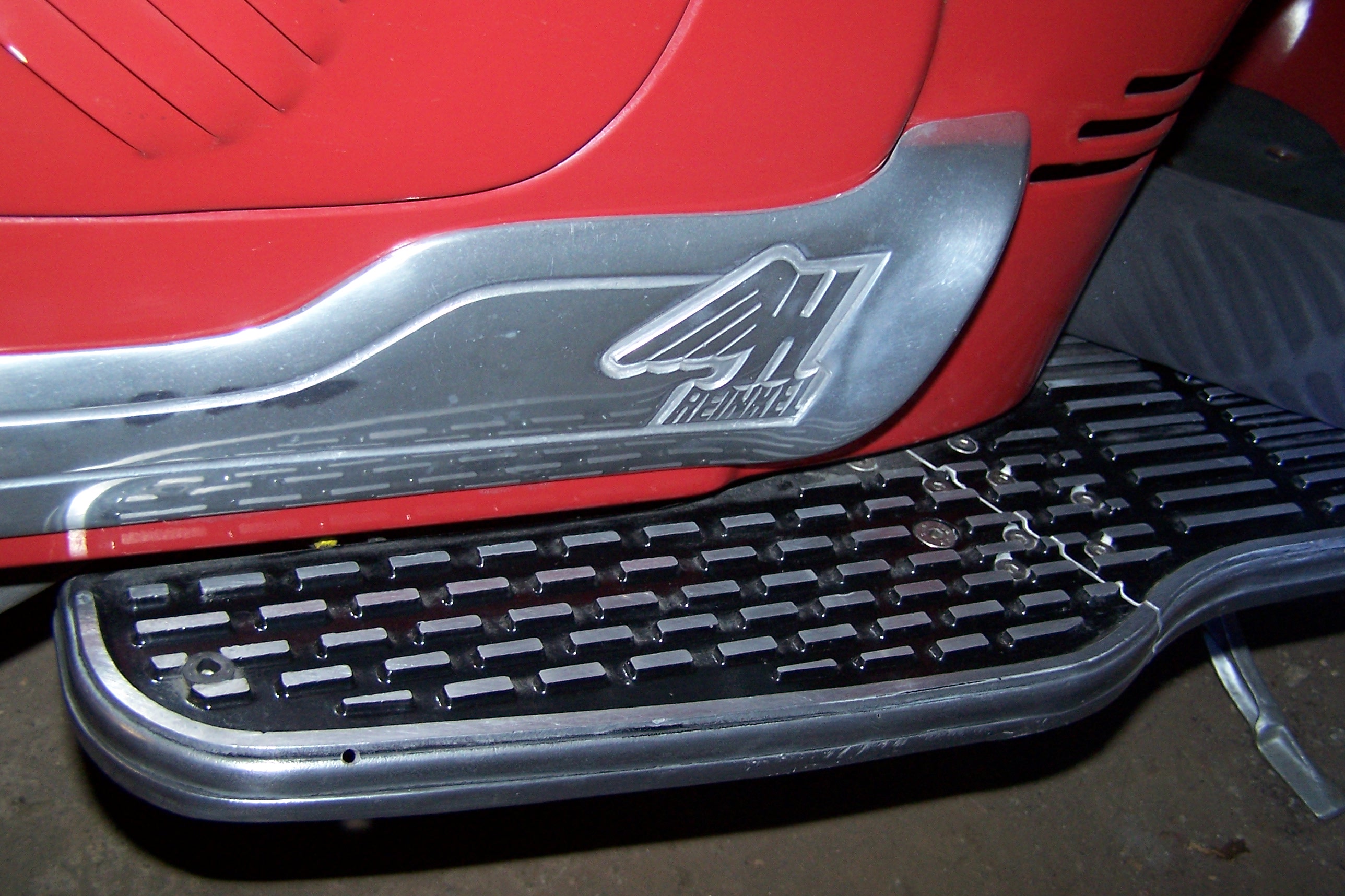

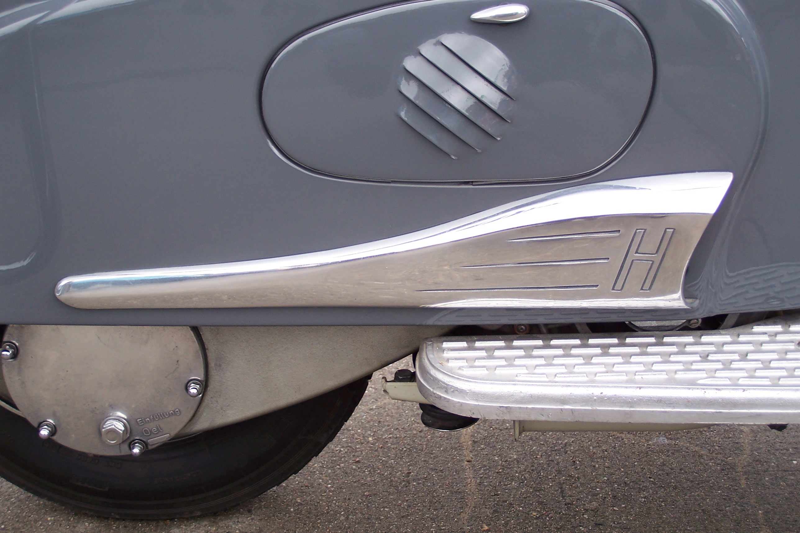

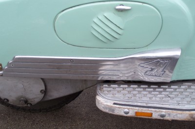

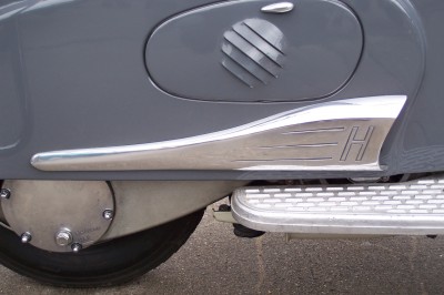

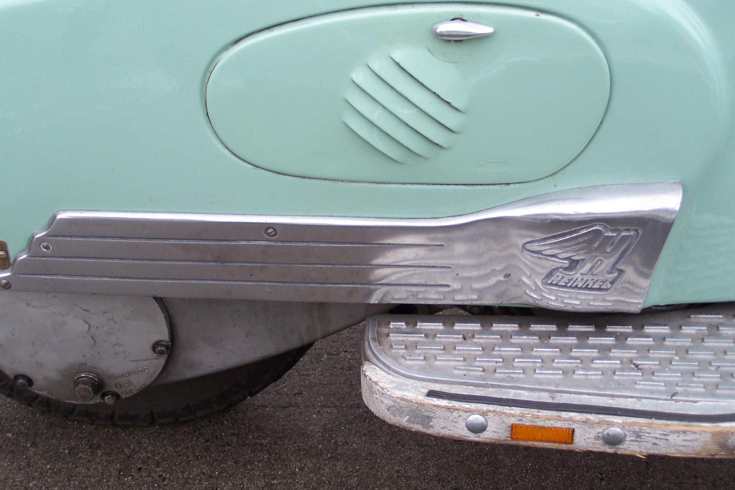

Das klingt estwas verwirrend !
Diese Zierleisten werden Lufthutzen genannt und die Kühlrippen Luftschlitze :wink:
Diese Lufthutzen gab es in verschiedenen Ausführungen als Zubehör von anderen Herstellern zum nachträglichen Anbau.
Über Die Lufthutzen an den Kofferkästen vom Kicki bis zum 103 A-1 habe ich mal eine kleine Fotosammlung angelegt:

Ich schraub halt gern an Oldtimer rum und eine korrekte Vergasereinstellung ohne Abgasmessung ist natürlich ok . Aber ich hab das Teil halt ( mit Pumpe ) und will das mal ausprobieren - . Stimmt schon - es geht um den CO Wert - der an dem Gerät ja nicht angegeben ist , da kann man vielleicht was umrechnen . der CO Wert wird vom Hersteller angegeben - Von Heinkel gibts so einen Wert bestimmt auch..

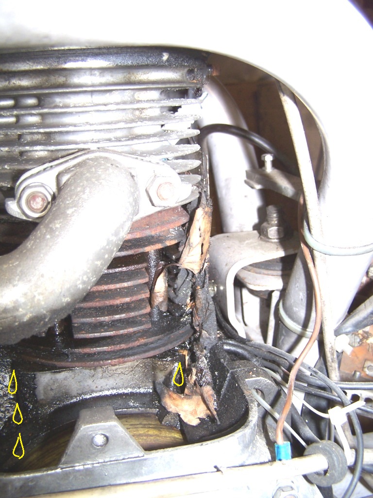

der Motor läuft - jetzt tropft aber Öl aus dem Lima Gehäuse . Ist da der Simmerring zur Kurbelwelle undicht ? Kann man den im eingebauten Zustand wechseln ?

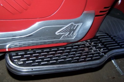

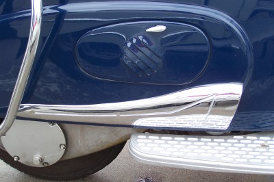

Wg. Zierleisten - also war der Auslieferungsstand ohne , das ist zeitgenössisches Zubehör. Da hab ich noch eine weitere Variante :
VG

die Inkontinenz Deines Motors muss nicht an einem undichten Radialdichtring der KW liegen.
In diesem Fall müsste der Motor ausgebaut werden, da dieser Dichtring hinter der LIMA im
Kurbelgehäuse sitzt.(LIMA-Abzieher und bei Bedarf neue Kohlen erforderlich)
Der alte Ring lässt sich mit einem dünnen Blechhaken vorsichtig herausziehen, ohne die KW in
diesem Bereich zu verkratzen.
Ich würde aber als erstes mal die Luftleitbleche, die um dem Zylinder angeordnet sind, entfernen.
(Das geht bei eingebautem Motor. Vergaser und Auspuff abgenommen)
Hier d`runter lohnt es sich nämlich auch mal "Klar Schiff" zu machen :wink:
Läuft mämlich das Öl durch unsachgemäss abgedichteten Zylinderkopf-Muttern an den Zugankern herunter,
sammelt es sich unter den Blechen und läuft dann z.T auch hinter der LIMA nach unten.
Ausserdem verteilt der Luftstrom des Kühlgebläses das Öl gleichmässig auf den Kühlrippen des Zylinders,
wodurch Staub, Blätter und sonstiger Unrat gerne daran kleben bleiben :(
Natürlich müssen dann auch die Kopfmuttern zuverlässig abgedichtet werden !
Die Vorgehensweise dazu kannst Du anfragen wenn es so weit ist :wink:
