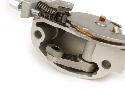

Alle Blockmotoren die ich kenne haben die Schaltindizierung immer direkt am oder im Getriebe. Es kann nur von Vorteil sein, nicht über einen ausgeleierten Schaltgriff, Kegelräder, zwei lockere Züge auf eine Wippe mit einem Arm, der ein Zahnsegment trägt auf ein kleines Ritzel anzusteuern, das dann die Schaltwalze dreht.
Beispielhaft hier einmal Vespa LF, da ist der Index fest am Schaltarm, der unmittelbar das Schaltreuz bedient.

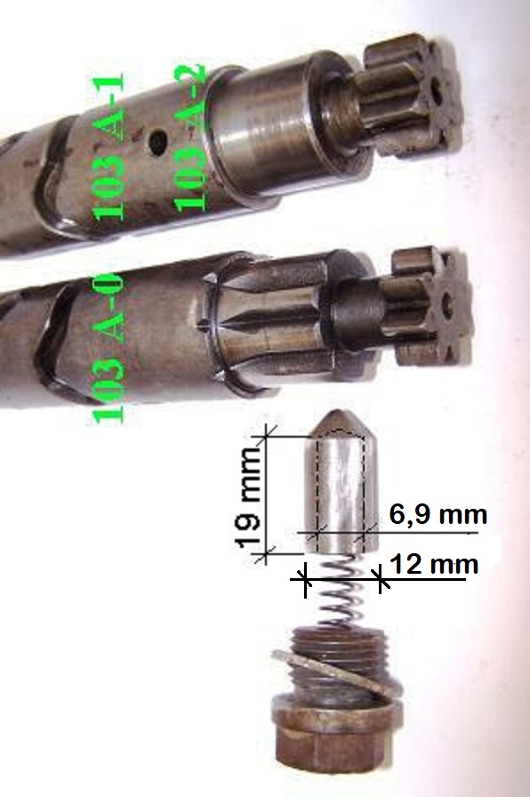

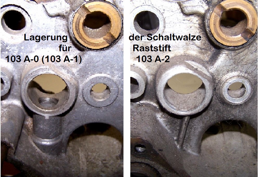

Wenn Du mit einem weichen angespitzten Stab (Alu, Kupfer u. dergl.) durch die Gehäusebohrung leicht
auf die Schaltwalze drückst und dabei die Gänge durchschaltest, spürst Du, ob die Schaltwalze die
benötigten 5 Rastkerben besitzt :wink:
Der originale A-0 Raststift mit 12 mm ist aber für ein A-2-Motorgehäuse zu dick :?
Nach einer einzelnen Schaltwalze wirst Du ewig suchen.
Manchmal werden zwar einzelne Getriebeteile angeboten, i.d.R. aber vom A-1/A-2 :(
Nur für eine A-0 Schaltwalze hab`ich mal ein komplettes Getriebe für 80,- € gekauft :wink:
Ich war auch schon mal d`ran, einen Werkzeugmacher aufzutreiben, der mir anhand einer originalen
Schaltwalze die Kerben exakt passend in die "glatten" Walzen fräst.
Das ist aber leider wieder im Sande verlaufen :cry:

Dass beim A-1-Motor die Bohrung im Guss noch angedeutet aber ohne Gewinde und nicht durchgehend
ist, wird darin auch geschrieben.
