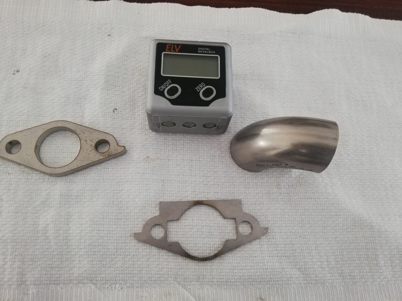

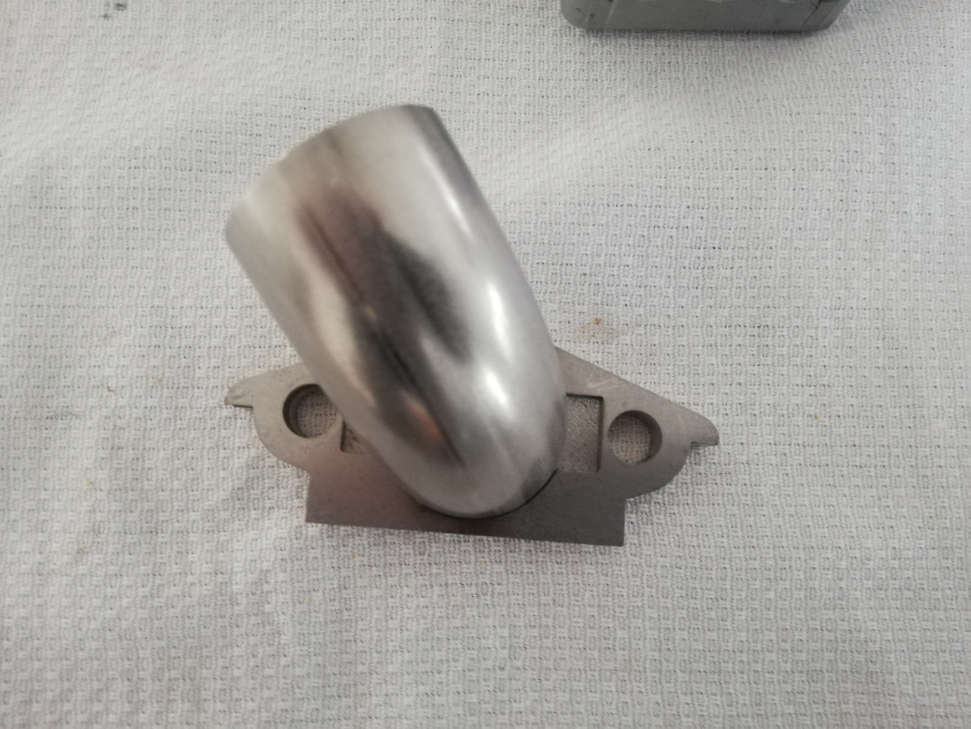

jetzt noch der Teil für alle die es trotzdem selber machen, weil man es kann obwohl es Blödsinn ist
Rohrbogen nach DIN 2605 mit 90° und 45° gibt es z.B. hier: https://edelstahlrohre.info/alle-produk ... issboegen/
Der Bau eines Einzelstücks lohnt aber überhaupt nicht. Die Preise zum lasern der Platte steigen bei Einzelstücken extrem, dazu die Versandkosten von mindestens 3 Lieferanten ...
Am besten baut man noch eine Schablone für den ersten Rohrbogen auf der Platte. Punkten, Schablone entfernen und fertig schweißen.
- Rohrbogen sitzt automatisch an der richtigen Stelle
- Rohrbogen wird geklemmt und verrutscht nicht. So hat man die Hände frei.
- An der Graden auf der Schablone und dem Ende des Rohrbogens kann man mir einer Digitalen Wasserwage sofort den richtigen Winkel einstellen.
Habe zum testen auch mal 25mm Innendurchmesser gebaut, aber zum anpassen des Kopfes bin ich noch nicht gekommen. Liegt wahrscheinlich daran das ich mich immer mit sinnlosen und zeitfressenden Projekten wie diesem beschäftige.

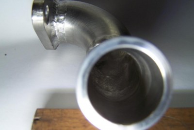

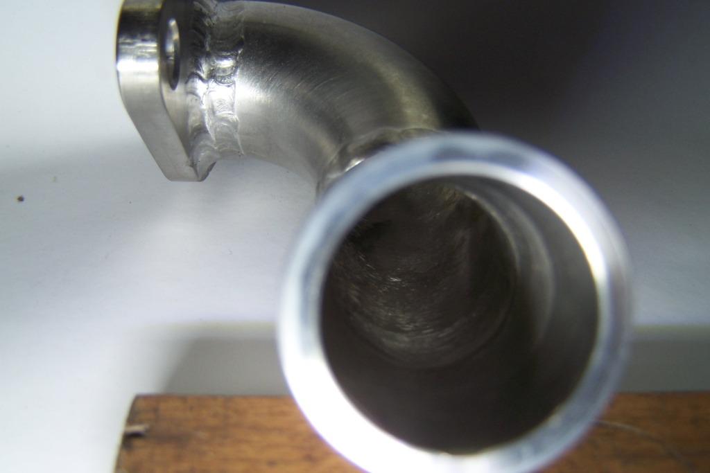

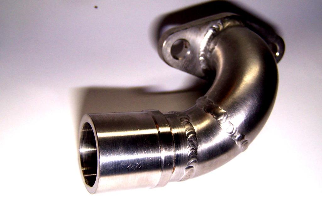

Dann wird noch ein gerades Anschlussstück für den Vergaser mit genau 29 mm Außendurchmesser
benötigt.
Mit dem WIG-Schweißverfahren müssen die Nähte durchgeschweisst (innen formiert)
und die "Wurzeln" wieder ausgeschliffen werden
Man kann sich nicht vorstellen, welcher dynamischen Belastung der Krümmer durch das Gewicht des
Vergasers, dem langen Hebelarm des Krümmers und den Motorviprationen ausgesetzt ist
An meinem ersten VA-Krümmer habe ich die Schweissraupen nur aussen eingebrannt und nicht durchgeschweisst,
weil ich mir das Ausschleifen ersparen wollte. Dieser ist nach ein paar hundert km an einer Naht
einfach abgebrochen
Einen Krümmer aus der neueren Serie fahre ich schon tausende von km
benötigt.
einfach abgebrochen
