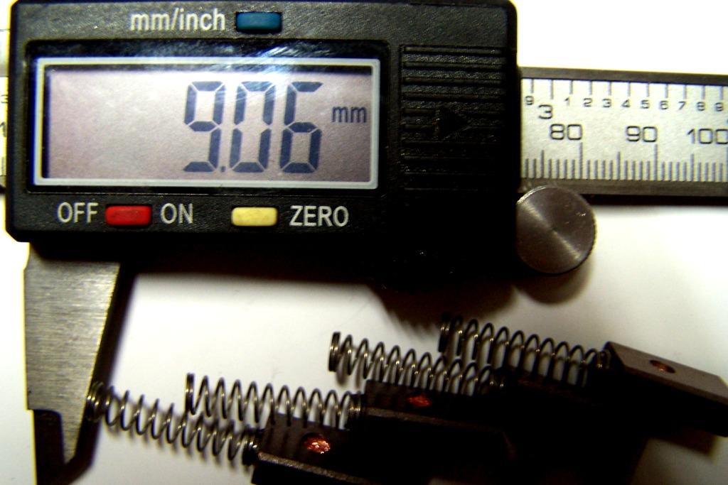

Re: Kohlen in der Dynastartanlage

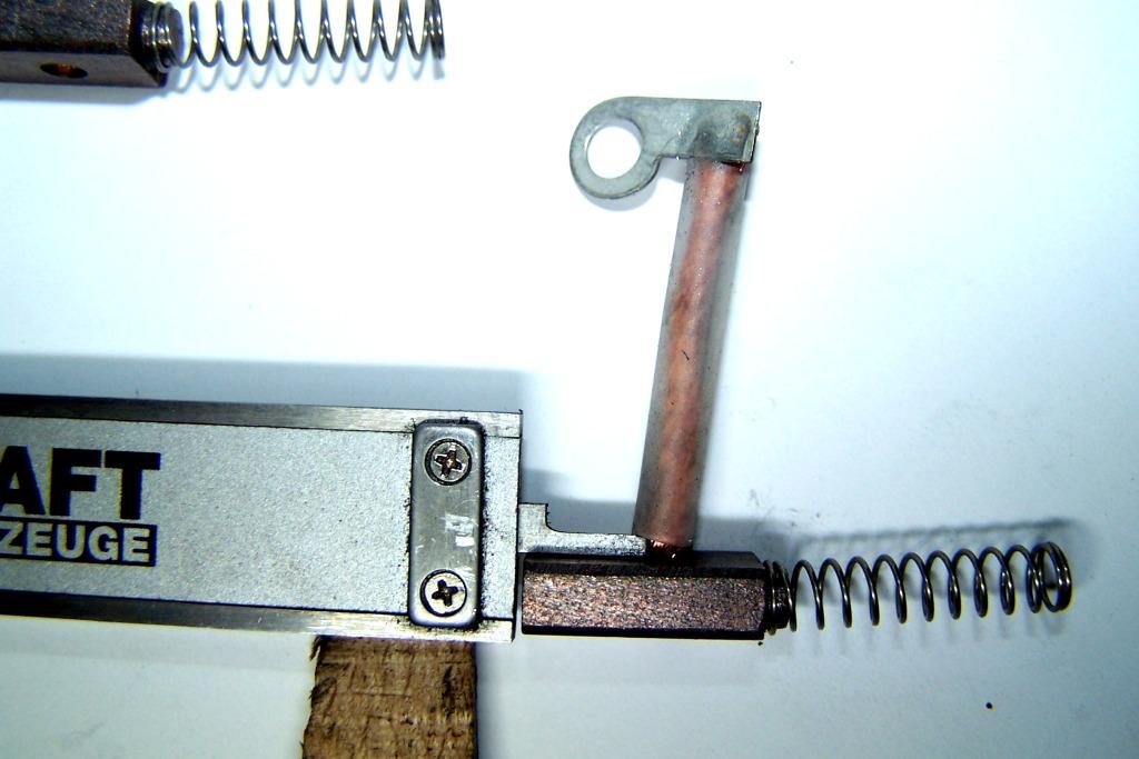

Servus Dieter,
da bring ich doch gleich ein paar Fotos
Aber:
Im neuen Startpost solltest Du auch Dein Rollermodell angeben.
In diesem Fall reicht aber BOSCH oder SIBA.
Ich gehe jetzt mal von den meistgefahren Touristen mit BOSCH-Anlage aus.
Dann:
Die Gesamtlänge nützt zur Beurteilung des Verschleißes gar nichts, wenn die Musterkohle
nicht aus der gleichen Produktion kommt wie die betroffene Kohle !
Deshalb habe ich die nutzbare Länge einer neuen Kohle angegeben :
Diese Länge sollte aber nicht ausgenutzt werden, da die Gefahr besteht, dass die Kupferlitze dann
schon am Kollektor schleift und diesen beschädigt
Dagegen gib es aber neuerdings sogen. "Kohlebegrenzer", die jedoch einer gewissen "Geheimhaltung"
unterliegen. Dabei handelt es sich nicht um die Kupferdrähte, die über die offene Litzenführung
gelötet werden, sondern um eine bessere, geschraubte Konstruktion
Habe gerade gesehen, dass Stefan auch schon geantwortet hat und schreibe deshalb nur noch
grundsätzlich zur Lebensdauer:
Diese ist natürlich auch von der Aufnahmeleistung der Verbraucher abhängig
Der Abnehmer der permanent den meisten Strom braucht, ist die Beleuchtung !
Früher fuhr man tagsüber ohne Licht, das war für die Kohlen kein Problem
Dann kam die Pflicht, tagsüber mit Abblendlicht zu fahren. 35 W Bilux oder 35 W Halogen HS2+
Armaturenbeleuchtung und Rückleuchte ziehen permanent ca. 45 W. Das schränkt die Lebensdauer
der Kohlen schon etwas mehr ein
Es werden inzwischen aber schon H4-Scheinwerfer eingebaut, die mind. 55 W ziehen ! Mit der Restbeleuchtung
kommt man dann auf ca. 65 W, was die Nutzungsdauer der Kohlen natürlich weiter herabsetzt
LED-Scheinwefer, die vereinzelt in Touristen schon Verwendung finden, brauchen bei voller Leuchtstärke
(Abblend- zus. mit Fernlicht und Standlicht) ca. 22 W
. Zusammen mit der restl. Beleuchtung werden dann
nur noch 32 W benötigt, was natürlich auch die Kohlen enorm schont
(Zu den obigen Rechnungen muss noch ein geringer Strombedarf für Zündung, Bremslicht, Blinker, usw. addiert werden)
Hallo
Danke für eure Infos. Ich revanchiere mich mal wenn jemand von euch ne alte /5 pder /6 BMW restaurieren will
Nun ich werde die Kohlen trotzdem wechseln müssen, weil an ein paar stellen sind die Ecken ausgebrochen. Wahrscheinlich waren die beim Einbau nicht angefast. Wer weiss.
Das mit der Leistungsaufnahme verstehe ich auch so, viel Strom = Viel Verschleiss. Hat man bei vielen Lichmaschinen so die als Nebenschlussläufer oder Reihenschlussläufer gebaut sind oder eben auch die Lichtmaschinen mit stromdurchflossenem Klauenpolanker (Gummikuh)
Nun ich lasse meine 25W Funzel im Roller, so schlecht ist das Licht übrigens gar nicht. Mein Nachbar fährt ne alte Gilera und hat die gleichen Lampen.
Da haben wir noch einiges an Reserve bevor wir auf LED umrüsten.
Die Lima ist übrigens eine Bosch, keine Siba.
Mit der KOhlensicherung, das kenne ich auch von anderswo dass man da einen Sicherungsdraht über die Messingführung lötet, damit die Kolhe nicht zum Draht hin runterfährt und dann den Läufer evtl beschädgt.
Hatte ich auch so vor zu modifizieren. Mit einer gscheiten Indulstrie-Lötstation (Weller) geht das schon, mit dem alten Bratlötkolben der mehr warm macht als Lötet geht man an so eine heikle stelle eh nicht hin.
Was ist aber die gennannte "Speziallösung"?
Gruss Dieter
Servus Dieter,
Ich habe jetzt den Eindruck bekommen, dass die Lima bei Dir in guten Händen ist
Ich möchte mich nicht mit fremden Federn (und auch nicht mit den neueren Kohlebegrenzern)
schmücken
Deshalb der Hinweis auf die Heinkel-Info 1/2018 Seite 16
Wenn Du mir über PN Deine E-mail Adresse schickst, kann ich Dir auch einen Scan
zukommen lassen, falls Du diese Info nicht greifbar hast.
Die Methode mit den Drahtstegen wende ich nicht mehr an, da ich mal bei einer Demontage der LIMA
nur einen Draht am richtigen Platz wiedergefunden habe
Der Rest hat sich irgendwie in Luft aufgelöst
(Um den Einwand gleich zu entkräften: Ich bin Metallbauer und kann weichlöten)
Bei mattem Reflektor hilft natürlich das beste Leuchtmittel wenig
Und Danke für Dein Angebot zu Revanche
Aber mit 68 bleibe ich lieber bei meinen Touristen. Da wird es mir mit den Kunstwerken der Improvisations-Talente
aus den letzten Jahrzehnten auch nicht langweilig

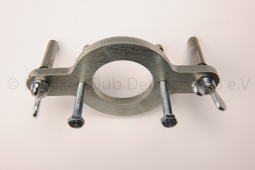

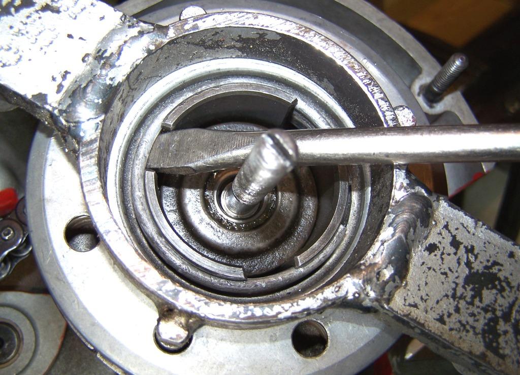

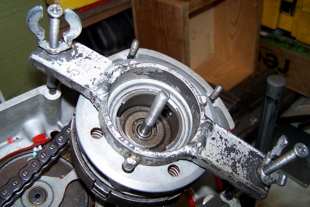

Mittlerweile bin ich bei der Kupplung angekommen und hab mir mal das Spannwerkzeug ausgemessen. Ja da ist so ein C Ring drin, Modell für Kolbenbolzen Deutz Grossdieselmotor. Der C Ring muss raus, braucht eine Kegelhülse zum aufsetzen, aufweiten und eine Schiebebuchse. Gibts da Konstuktionszeichnungen?
Drehmaschin hab ich im Keller, Herstellen ist da also nicht so schlimm.
Fürs Anhalten des Kupplungskorbs beim zentralschraube lösen hab ich mir eine alte Kupplungsscheibe besorgt an die ich Halter schweisse.
Im Reparaturhandbuch wird über diesen C ring nur angemerkt dass dieser mittels Schraubenzieher aufgebogen wird zur Demontage. Geht da nix Kaputt bei so einer Aktion mit aufhebeln?

Gewiss, es besteht hier keine Sicherheit dass mal so ein Kohlenhalter auch sehr warm wird (Startstrom) und dann geht die Lötstelle halt auf oder verändert die Kristallstruktur und bricht dann auf mit der Zeit. An den Bosch Schubankeranlassern kann man auch keine Kabel löten, weil da fliesst auch ordentlich Startstrom. Verschraubungen haben den Nachteil der Schock und Vibrationsbelastung. Sollten also auch irgendwie dann die Gewinde verstemmt und Gesichert werden?
Hat man den Anlasserstrom überhaupt mal gemessen, wie gross der wirklich ist? Gibts da Werte?

Ich will aber dem "Erfinder" dieser Kohlensicherung nicht in`s Handwerk pfuschen, deshalb gibt es hier von mir
auch kein Foto ! Per PS kann man keine Dateianhänge versenden, deshalb geht nur E-mail
So viel muss jedenfalls ein Hochstrom-Relais aushalten, wenn ein defektes Starterrelais ersetzt werden muss.

Hier noch eine Abbildung des Kulu-Spanners aus dem Heinkel-Shop:

Ich glaube, mal was von 80 bis 90 A erfahren zu haben.Hat man den Anlasserstrom überhaupt mal gemessen, wie gross der wirklich ist? Gibts da Werte?
Auf dem oberen Foto siehst Du meinen selbstgefertigten Kupplungsspanner noch im entspannten Zustand.Im Reparaturhandbuch wird über diesen C ring nur angemerkt dass dieser mittels Schraubenzieher aufgebogen wird zur Demontage. Geht da nix Kaputt bei so einer Aktion mit aufhebeln?
Wird mit den Flügelmuttern der Federteller gegen das Kulu-Packet gedrückt (Unteres Foto), kann sich der Drahtsprengring
öffnen und lässt sich mit einem stabilen Schraubenzieher abhebeln

Die Urheberrechte will ich auf keinen Fall verletzen. Vielleicht mach ich mich da mal auf die suche nach den Heinkel Clubinfo-Heften. Ab und an werden da ganze Sammlungen angeboten.
Danke für die Bilder mit dem Kupplungsspanner. So ähnlich hab ich mir den auch angedacht.
Allerdings ist der auch gar nicht mal so teuer wenn man den beim Club bestellt. Teileliste 2021 auf der Seite 42 sagt das jedenfalls.
Hab eh einiges auf der Liste, da macht dieses Werkzeug den Kohl nicht fett.
Kupplung bestell ich mir da dann auch besser ne Neue, wenn man da schon mal dran ist.
90A Startstrom. Gut, kann die Batterie schon liefern. Da ist irgendwelches Weichlot schon kritisch. Startrelais haben aber immer noch etwas Marge bis zur Leistungsgrenze.
