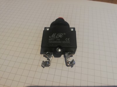

Ausgangpunkt ist dieser https://www.amazon.de/gp/product/B084SY7QLQ?th=1 und eine alte Torpedosicherung.
125/250VAC 32VDC für 7A

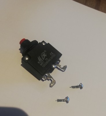

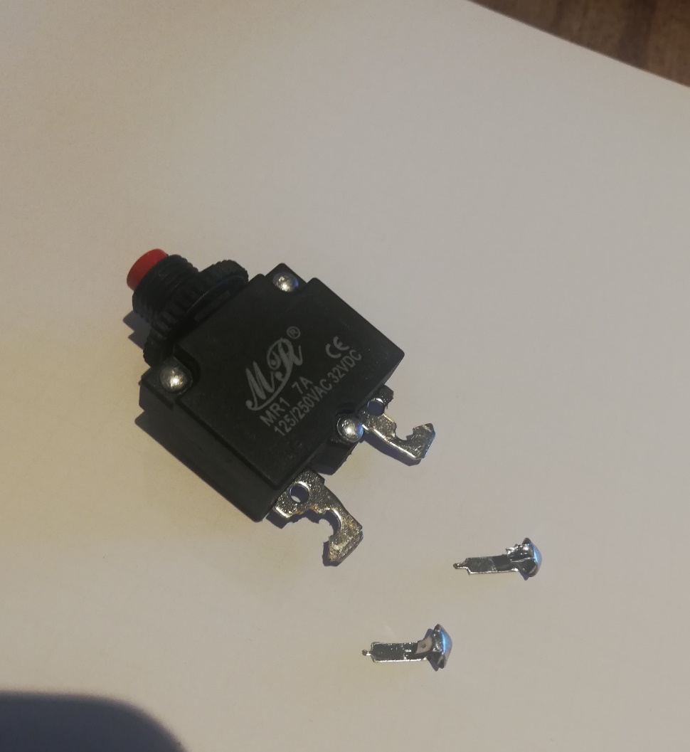

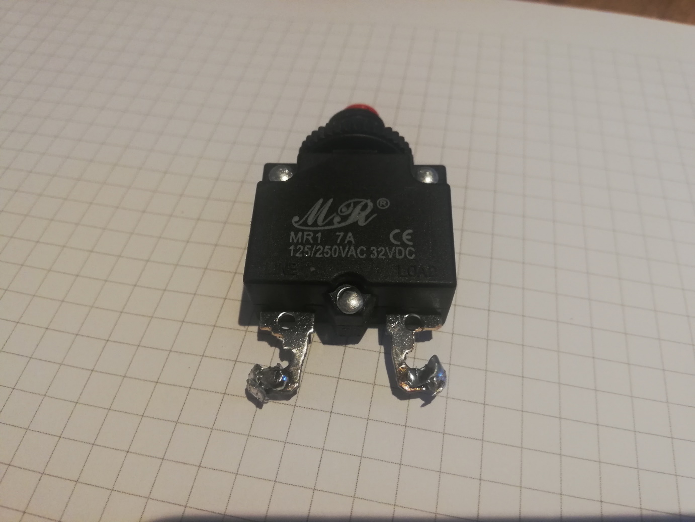

Die Laschen werden etwas abgefeilt und die Deckel der Sicherung aufgelötet.

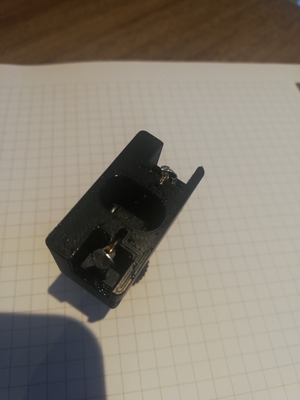

Jetzt sind wir eigentlich schon fertig, lediglich noch ein Gehäuse drucken. Das ist nur dafür da Kurzschlüsse zu vermeiden und die Sicherung zu schützen. Das kann man hier https://www.thingiverse.com/thing:5144462 finden und sich ausdrucken.

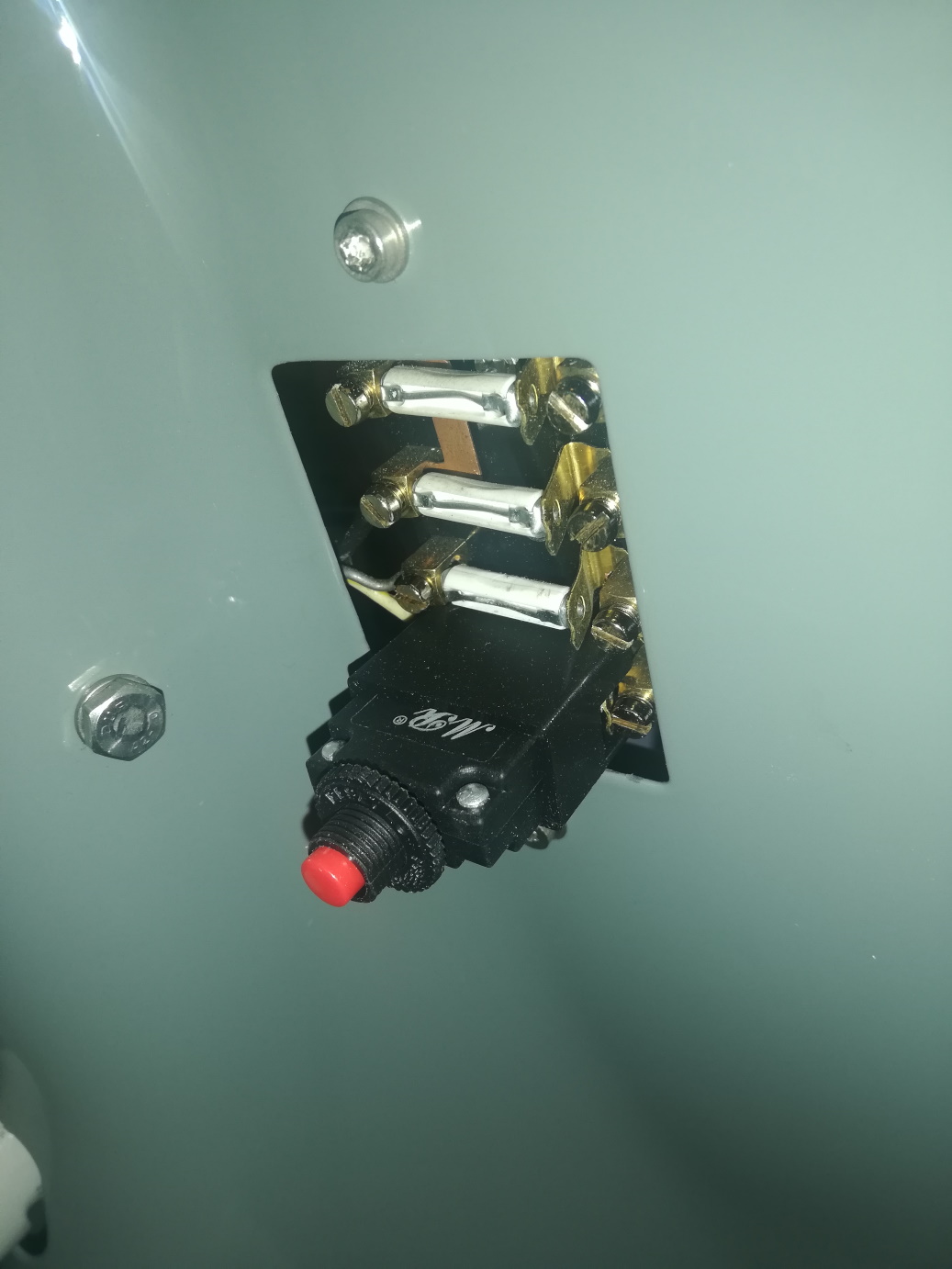

Gut gemacht und bestimmt sinnvoll wenn man das Gefummel mit dem Sicherungswechsel nicht mag. Was mich daran stört ist die Optik. Ich hätte die Leitungen verlängert und alles in den Kofferkasten verlegt.

Hallo, ich glaube da herrscht gerade ein Missverständnis.
Das ist nur für den Werkstatt gebrauch gedacht, um nicht sinnlos dutzende Sicherungen zu verbraten. Gerade der Lichtschalter hat ja manchmal Probleme die man nicht sofort sieht. Wenn die Sicherungen unterwegs öfter Probleme machen, sollte man meiner Meinung nach den Fehler beseitigen.

Ok jetzt fällt der Groschen😉. Sowas habe ich mir auch gebaut aber mit nem Stück Kabel und Krokoklemmen
