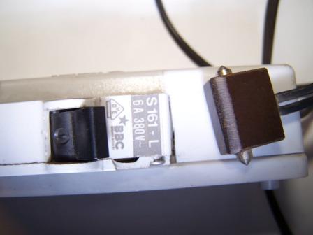

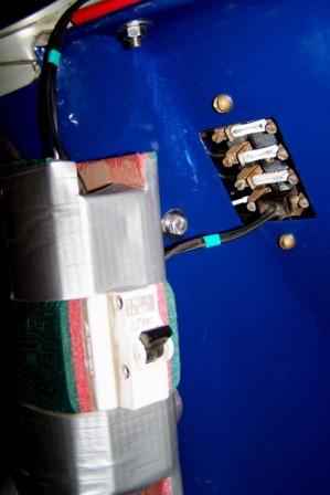

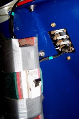

den hat mir mal ein Freund gebaut :D
Habe dann zum Schutz nur noch ein Stück Isomatte rumgeklebt :idea:

Klasse, Bernd, 6A, das war die "Magic Number", werd ich gleich mal nach- basteln für diverse Sicherungs-Varianten.
Vielen Dank!

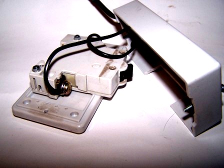

Ich habe dazu auch eine Frage. Bernd, was für ein Stecker o.ä. hast Du da anstelle der Sicherung verwendet?

ich denke diesen Stecker gibt`s nicht fertig zu kaufen :?
Selber machen mit einem Bakelit-, Pertinax- oder Kunststoff-Klötzchen.
Die zwei Kontaktspitzen sollten den gleichen Abstand haben wie bei der richtigen Sicherung
und das Klötzchen zur besseren Handhabung etwas breiter lassen :wink:

Nobel, diese Lösung, ich hätte da einfach ne Krokodil-Klemme ran gepinnt...
