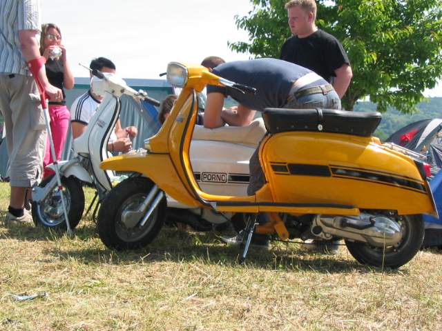

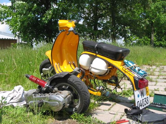

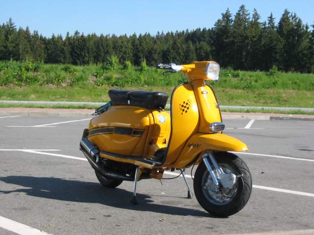

Piaggio SKR Motor in Lambretta.
Marcellos Kiste, nicht meine.

Ist aber halt 2T, nicht 4T, wie Du gerne hättest. Dafür hat der mehr Dampf als eine 300GTS.
SKR ist jetzt auch schon etwas älter, aber hat den großen Vorteil, Gebläse-/luftgekühlt zu sein. Mit 172ccm Malossizylinder ist er mechanisch dem alten Runner 180 gleich, d.h. 20PS in etwa.

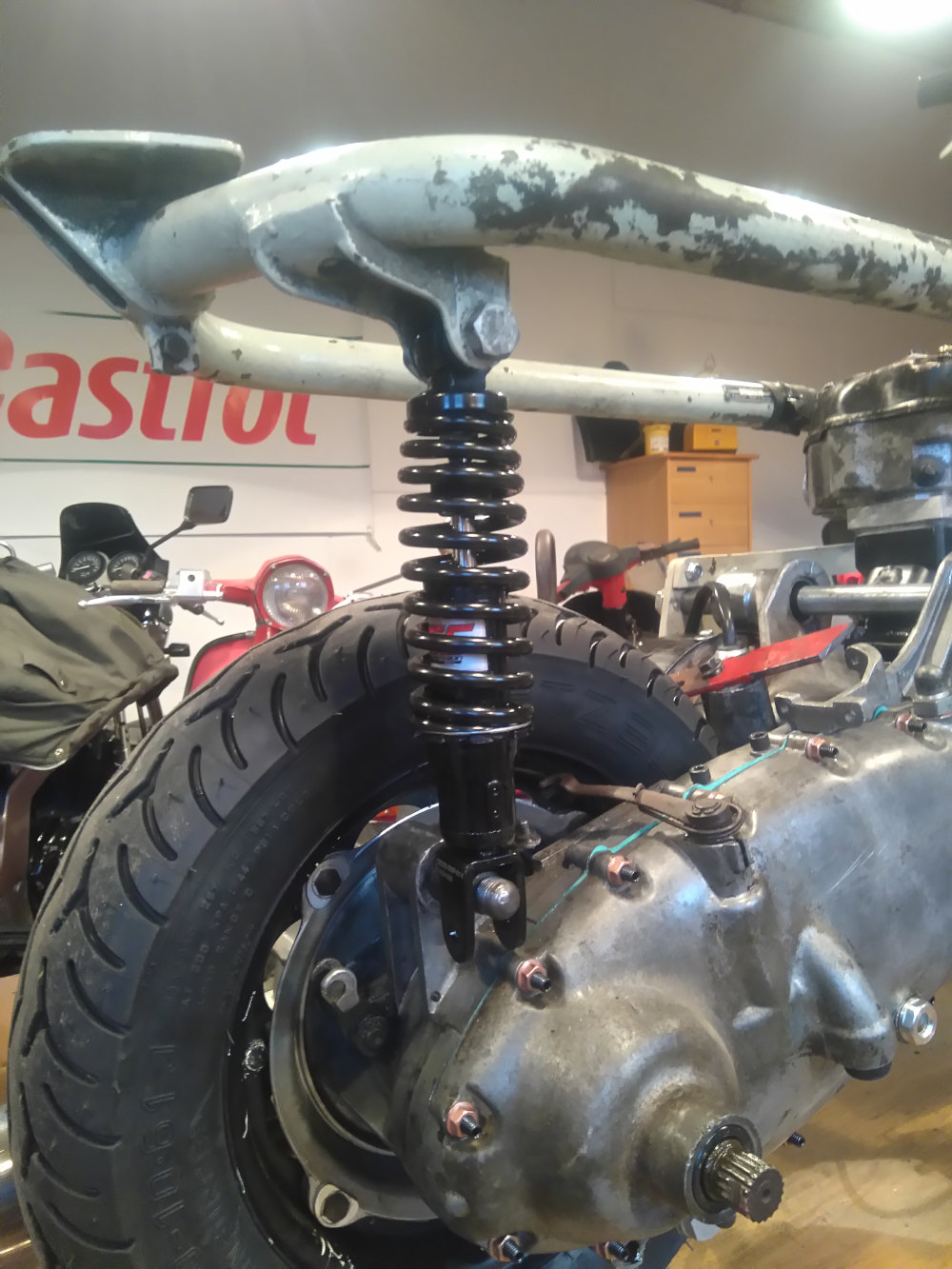

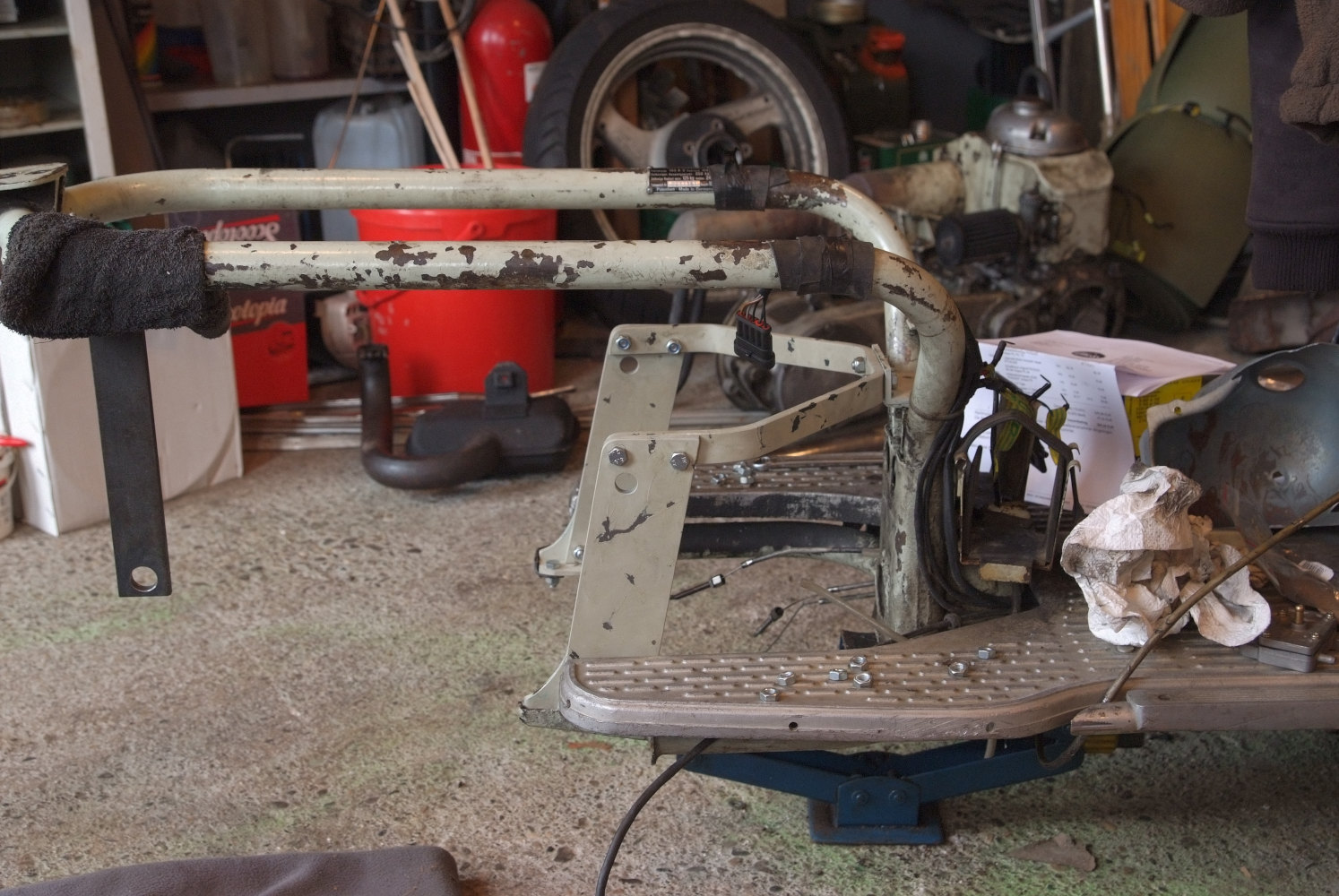

Nachdem die aber alle hineinpassen und der heinkel diesen massiven Rahmenbügel umlaufend hat, an dem auch original schon das Federbein anlenkt, wäre das Platzmäßig kein großes Problem. An den originalen Motorlagern kann man sehr einfach und stabil einen Hilfsrahmen anschrauben als Adapter auf den Fremdmotor. Das alles heißt, daß man die originalen Aufnahmepunkte nicht ändert. Zur Abnahme ist es wesentlich einfacher bis Bedingung, nichts am Rahmen selbst zu ändern.
Sinngemäß zu meinem ersten mockup könnte man die parallelen Platten als Halter für fast alles verwenden. Die neueren Antriebsschwingen haben oft vorne unten Anschlagpunkte, das kann man damit auch erreichen, wenn man die Platten entsprechend nach unten hinausstehen ließe. Der obere Bügel in den Photos ist nur zum Probieren, der ist in der endgültigen Version einem sehr starken Schubbügel gewichen.
Aber vielleicht veranschaulichen die Bilder die Möglichkeiten ein bißchen.
