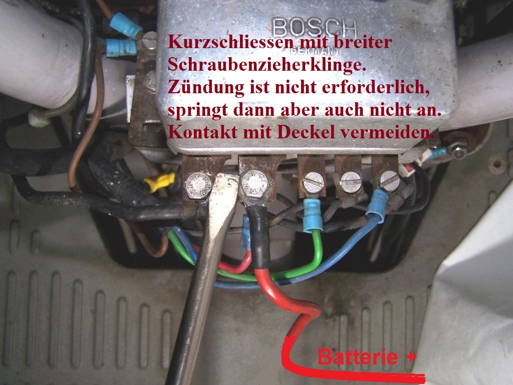

kannst Du dieses Relais umgehen / überbrücken: Jetzt muss der Anlasser den Motor drehen und ist dabei die Zündung eingeschaltet, sollte der Motor auch anspringen
Bei laufendem Motor kannst Du jetzt sehen, ob die Ladekontrollleuchte bei erhöhter Drehzahl erlischt und mit
einem Spannungsmesser / Voltmeter kannst Du bei erhöhter Motordrehzahl an der Batterie auch die Ladespannung messen.
Wenn dabei die Ladespannung bei ca. 13,8 bis 14,8 V liegt, ist der eigentliche Regler i.O.!

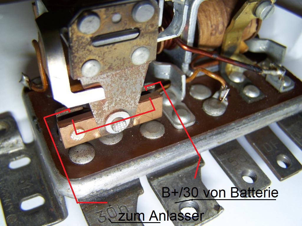

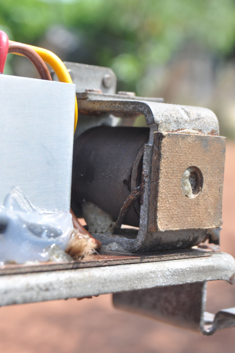

Jetzt erkennst Du die Kontaktbrücke (Kupferleiste, zweites Foto), die die elektrische Verbindung von Batterie zum Anlasser
herstellen muss.
Drückst Du den Schlüssel zum Anlassen, muss am Regleranschluss 50 (grüne Leitung) Spannung anliegen und die Spule
des Relais muss die Kupferbrücke gegen die zwei gegenüberliegenden Kontakte ziehen !
Geschieht das ordentlich, sind warscheinlich die Kontakte an der Kupferbrücke verschmort / oxidiert / verschmutzt
Solltest Du jedoch diese obige Überprüfung scheuen, kannst Du mir zum weiteren Vorgehen gerne eine PN schicken
herstellen muss.

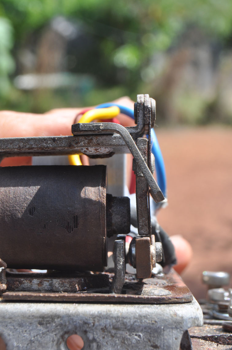

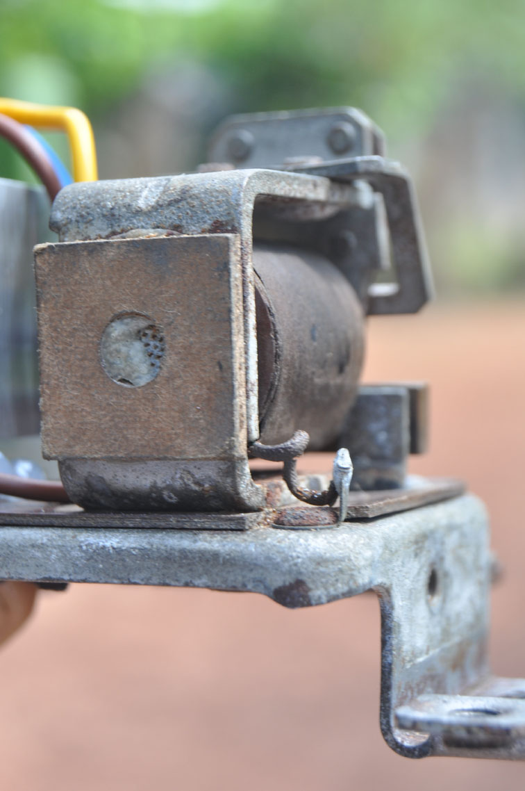

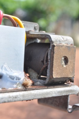

Beim Eindruecken des Startschluessels brannte die rote Kontrollampe, aber der Starter lief nicht an. Da ich nicht wusste, ob gleich irgendein Teil heiss laeuft, habe ich das nur zweimal probiert und es dann mit dem alten nicht elektronischen Regler versucht. Mit diesem war alles wie zuvor, Starter drehte und Motor sprang an.
Es waere verwegen zu behaupten, dass ich die Kabel an den 5 (mit Reglerfuss 6) mit geschlossenen Augen anschliessen koennte, aber ich habe es in den vergangenen 2 Jahren wohl an die dreissig Mal gemacht, diese sind definitiv alle richtig angeschlossen und das Hauptkabel von Batterieminus zum Motorblock habe ich auch nicht vergessen, denn sonst wuerde die rote Ladekontolllampe nicht brennen.
Ich habe den mit der Elektronik versehenen Regler wieder eingebaut, dann den Deckel abgenommen und beobachtet, was passiert. Offensichtlich wird die Spule nicht vom Strom durchflossen und der Kern nicht magnetisiert, denn die Kontaktbruecke bewegt sich nicht. Der Trick mit dem breiten Schraubenzieher funkltionierte sofort, ich koennte das ja als einzige Moeglichkeit zum Starten beibehalten, dann klaut wenigstens niemand das Fahrzeug, aber vielleicht koennt ihr mir noch eine elegantere Loesung empfehlen.

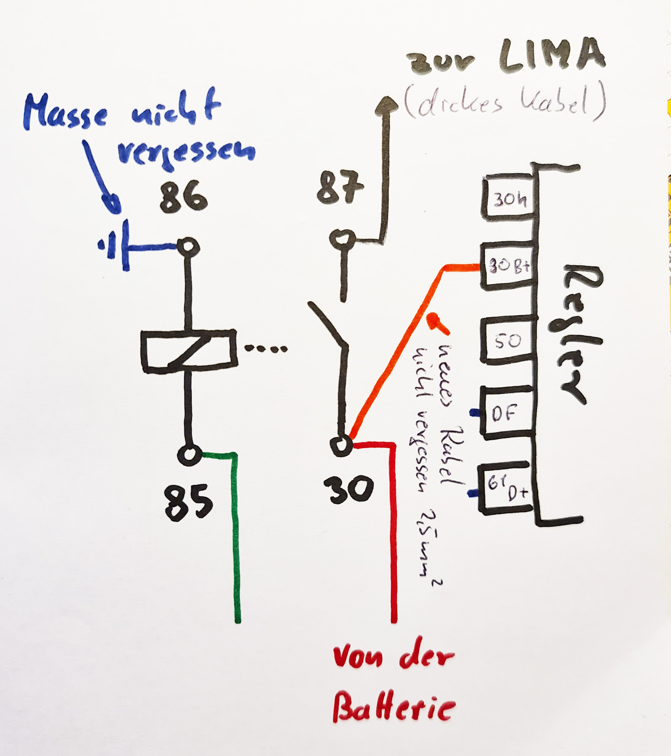

Gehen wir zunächst mal vom Szenario 3 aus. Dann müsste es so sein: Du steckst den Zündschlüssel ein, die Ladungskontrolllampe brennt. Du drückst den Schlüssel zum Anlassen und nichts passiert. Nun brückst Du das Anlasser-Relais mit dem Schraubenzieher und der Motor startet. Jetzt erlischt die Ladungskontrolllampe.
Wenn es so ist, dann wird Dein Anlasser-Relais defekt sein. Du hast Bilder davon gepostet – naja, richtig gut sieht es in der Tat nicht aus, wobei das nicht unbedingt bedeuten muss, dass es defekt ist. Wenn man nun die richtigen Messgeräte hat und das Ding auf dem Schreibtisch liegt, dann kann man herausfinden, was mit dem Relais los ist. Vielleicht ist die Spule irgendwo unterbrochen, so dass kein Strom fließen kann. Vielleicht hat sie Windungsschlüsse und baut kein Magnetfeld mehr auf. Vielleicht ist es mechanisch verklemmt. Kann alles sein. Wenn Du Muße hast, kannst Du versuchen herauszufinden, woran es liegt. Wenn nicht, dann besorge Dir einfach ein KFZ-Relais, das so 70A schalten kann. Ich weiß nicht genau, wie hoch der Anlassstrom bei unseren Rollern ist, aber ich denke mal 600W – 700W wird der Anlasser haben, das sind dann so 50A – 60A. Mit 70A wärst Du wohl auf der sicheren Seite. Also so was hier:
https://www.amazon.de/Bosch-0986332002- ... 183&sr=8-3
Oder was ähnliches, das kannst Du auf der ganzen Welt kaufen. Wenn Du dem Link folgst, wirst Du ein Bild finden, das die Beschaltung des Relais zeigt. Das sieht dann mit dem Rest der Beschaltung in etwa so aus.

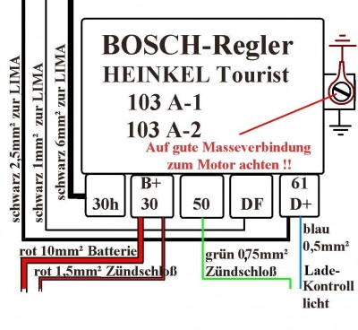

Jetzt klemmst Du also wie folgt:
Das grüne Kabel, das eigentlich an die Klemme 50 vom Regler kommt, kommt jetzt an Klemme 85 vom neuen Relais.
Klemme 86 vom Relais an Masse.
Das dicke Kabel von der Batterie (Plus-Pol) kommt nun an Klemme 30 vom Relais. ABER: Vergiss nicht ein weiteres Kabel von der Batterie zu der Klemme 30/B+ am Regler zu führen. Das muss aber nicht so dick sein, nimm 2,5 mm^2, das müsste passen. Das zweite Kabel (rot zum Zündschloss) verbleibt auf Klemme 30/B+.
Das dickste LIMA-Kabel vom Regler (30h) auf 87 am neuen Relais umklemmen.
Die Kabel auf DF und 61/D+ am Regler bleiben, wie sie sind.
Jetzt musst Du nur noch das neue Relais irgendwo festmachen und alles sollte wieder laufen.
Wenn aber Szenario 4 die Realität ist, also wenn nach dem „Schraubenzieherstart“ die Ladungskontrolllampe nicht erlischt, dann ist der Regler-Baustein kaputt (so Deine LIMA an sich OK ist). Tja, dann kannst Du Dich entweder auf eine wenig erbauliche und endlose Diskussion mit dem Drittanbieter einstellen, so Du den gleichen Drittanbieter gewählt hast wie ich vor vielen Jahren. Bei mir endete es damit, dass ich nach zahllosen Versuchen entnervt aufgegeben und das Ding in die Ecke geschmissen habe. Ich habe mir dann einen feinen mechanischen Regler hergerichtet und der läuft seit Jahren einwandfrei.
Oder eben Dein Drittanbieter bekommt das in den Griff, dann ist es ja auch schön. Aber dann kann er gleich einen Regler liefern, bei dem das Anlasser-Relais auch funktioniert.

Dem Rat von Volker folgend habe ich auch gleich das Bosch Starterrelais bestellt, wobei ich erstaunt feststellte, dass es mir direkt nach Thailand geliefert wird, was in frueheren Zeiten schlichtweg nicht moeglich war. Ich werde mich also in einem Monat nach Erhalt der Sendung noch einmal melden und berichten.
Der Drittanbieter, die Empfehlung eines Mitglieds im Heinkelform, ist die Firma Oldtimerelektrik von Wolfgang Osterhaus in der Naehe von Muenster.
Nochmals Dank und mit besten Gruessen
Ekki
erneut euch Beiden vielen Dank fuer eure Hilfe mit meinem Reglerkasten. Ja, es ist richtig, ich habe nicht berichtet, ob mein Reglerbaustein jetzt die Batterie laedt. Das Problem liegt darin, dass ich kein digitales Messgeraet habe und auf der 50 Volt Skala meines analogen Geraetes, kann ich nur soviel sehen, dass der Zeiger sich etwas nach oben bewegt, wenn ich Gas gebe. Ich hoffe also dass dieses Teil jetzt funktioniert.
Ekki

Hi Ekki,
also ich mag ja analoge Anzeigen. So ein Armaturenbrett voller Rundinstrumente ist für mich immer noch das schönste Design. Aber eigentlich brauchst Du Dein Messgerät gar nicht. Wenn die Ladungskontrolllampe ausgeht, sobald der Motor läuft, ist das schon ein gutes Zeichen. Dann kannst Du noch das Fernlicht anschalten und den Motor aus dem Stand hochdrehen lassen. Wird das Licht etwas heller, dann passt das schon, mit Deinem Regler und der Lima.
Viel Glück!
Viele liebe Grüße aus Wiesbaden volker
Viel Glück!

Hallo Volker,
vielen Dank fuer deine exakte Beschreibung der Kabelanschluesse fuer das Bosch Starterrelais. Das war einfach zu bestellen und nach 10 Tagen hier. Schwieriger war es die Flachstecker fuer das Relais zu bekommen, 9.5 mm hat hier keiner, musste ich erneut aus Deutschalnd kommen lassen. Mein Heinkel hat zwei parallel geschaltete 12 V Batterien und ich befasse mich gerade mit dem Problem, wie ich zwei dicke Batteriekabel in den kleinen Schuh dieses Flachsteckers bekommen soll. Aber was ich eigentlich fragen wollte, ich muss Deinen Angaben zu Folge vom Pluspol beider Batterien ein (etwa 2.5 mm) Kabel zum Regler an B+30 legen, ist das richtig?
Vielen Dank, Ekke
Vielen Dank, Ekke
