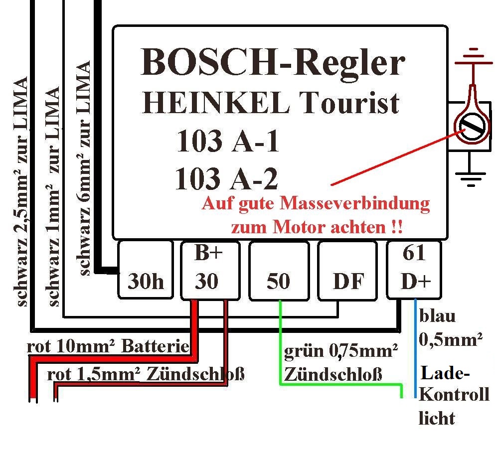

Sind alle Anschlüsse richtig angeschlossen,
kannst Du dieses Relais umgehen / überbrücken:
Jetzt muss der Anlasser den Motor drehen und ist dabei die Zündung eingeschaltet, sollte der Motor auch anspringen :D

Ist das Batteriekabel + wirklich an B+30 und das dickste Kabel der Lima an 30h angeschlossen ?
Ist das Batteriekabel - am Motorgehäuse angeschlossen ? (I.d.R. links am Kulu-Deckel)
Führt eine dünneres Kabel von Rahmenmasse (Reglerfuß) zum Motorgehäuse (I.d.R. rechts am Lima-Deckel)
(Alles in Fahrtrichtung gesehen.)
Ist das Alles O.K. dann:
Beim A-2 Regler entfernst Du links und rechts je eine kleine Schraube und ziehst den Deckel einfach nach oben ab.
Beim A-1 Regler musst Du links und rechts je eine Blechlasche etwas nach aussen biegen und schon lässt sich der
Deckel über die Haltenasen nach oben abnehmen.
Jetzt erkennst Du die Kontaktbrücke (Kupferleiste, zweites Foto), die die elektrische Verbindung von Batterie zum Anlasser
herstellen muss.
Drückst Du den Schlüssel zum Anlassen, muss am Regleranschluss 50 (grüne Leitung) Spannung anliegen und die Spule
des Relais muss die Kupferbrücke gegen die zwei gegenüberliegenden Kontakte ziehen !
Geschieht das ordentlich, sind warscheinlich die Kontakte an der Kupferbrücke verschmort / oxidiert / verschmutzt :?
