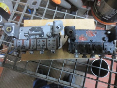

Moin Allerseits !
ich habe hier zwei überholte Regler im Bestand - sollen mal zu einer Restauration dienen.
Erste Frage - wozu dient beim Original Regler das elektr. Bauteil am Reglerboden ?
Zweite Frage : Was beinhaltet der Umbau von Herrn Brethhold , was wurde anders gemacht ?
Würde mich über Aufklärung freuen !
danke - Hein

Re: Regler - Original + Optimierung
Moin Hein,
zu Deiner ersten Frage: Das elektrische Bauteil am Reglerboden ist ein Widerstand mit rund 7 Ohm. Er gehört zum Regelkreis, mit dem die Magnetisierung der Erregerspule gesteuert wird. Der Strom, der durch den Widerstand fließt, ist nicht ganz klein. Deshalb ist er wahrscheinlich außerhalb des Gehäuses angebracht, da er ziemlich warm werden kann. Warum der Widerstand beim Friedel-Brethold-Umbau fehlt, das fragst Du ihn am besten selbst.
Beste Grüße aus Wiesbaden volker
Moin Hein,
dafür nich.
Mach das Ding doch mal auf und lade ein Foto von seinem Innenleben hoch. Vielleicht kann ich Dir dann mehr dazu sagen.
Viele Grüße aus Wiesbaden volker
da es ein Umbau ist wird er wohl auf elektronische Regelung umgebaut worden sein. Elektronikumbauten benötigen keinen Regelwiderstand. Wenn dich das Thema interessiert kaufe dir das Buch: Der Kupferwurm von Karl Hertweck, da wird alles haarklein auch für Elektrolaien erklärt.

Friedel antwortet :
Ende der 90er Jahre habe ich etliche Heinkelregler, die man mechanisch nicht mehr reparieren konnte, auf eine elektronische Regelung umgerüstet. Diese elektronische Regelung war etwas konstanter, als die mechanischen Regelung, was Gelbatterien sehr entgegen kommt.
