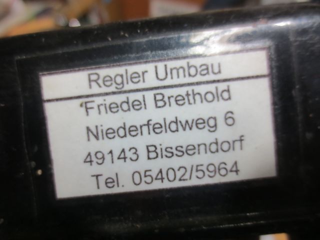

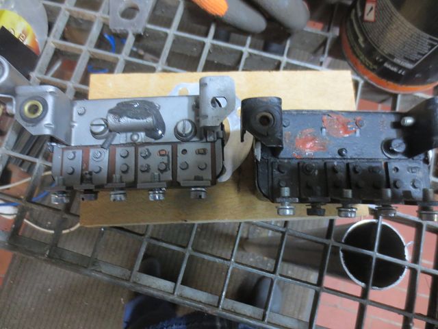

Erste Frage - wozu dient beim Original Regler das elektr. Bauteil am Reglerboden ?
Zweite Frage : Was beinhaltet der Umbau von Herrn Brethhold , was wurde anders gemacht ?
Würde mich über Aufklärung freuen !
danke - Hein

Frag doch einfach mal bei dem Umbauer nach, der ist wohl auch hier gelistet. Kontakt steht ja drauf ;-)
https://www.heinkel-club.de/t3/ml/club/ ... rueck.html
Grüße Hans

Moin Hein,
zu Deiner ersten Frage: Das elektrische Bauteil am Reglerboden ist ein Widerstand mit rund 7 Ohm. Er gehört zum Regelkreis, mit dem die Magnetisierung der Erregerspule gesteuert wird. Der Strom, der durch den Widerstand fließt, ist nicht ganz klein. Deshalb ist er wahrscheinlich außerhalb des Gehäuses angebracht, da er ziemlich warm werden kann. Warum der Widerstand beim Friedel-Brethold-Umbau fehlt, das fragst Du ihn am besten selbst.
Beste Grüße aus Wiesbaden volker

Moin Hein,
dafür nich. :D Mach das Ding doch mal auf und lade ein Foto von seinem Innenleben hoch. Vielleicht kann ich Dir dann mehr dazu sagen.
Viele Grüße aus Wiesbaden volker

Ruf doch an. Hast ja auch eine Telefonnummer. Friedel ist nach meiner Erfahrung sehr hilfsbereit.

Re: Regler - Original + Optimierung
da es ein Umbau ist wird er wohl auf elektronische Regelung umgebaut worden sein. Elektronikumbauten benötigen keinen Regelwiderstand. Wenn dich das Thema interessiert kaufe dir das Buch: Der Kupferwurm von Karl Hertweck, da wird alles haarklein auch für Elektrolaien erklärt.

Friedel antwortet :
Ende der 90er Jahre habe ich etliche Heinkelregler, die man mechanisch nicht mehr reparieren konnte, auf eine elektronische Regelung umgerüstet. Diese elektronische Regelung war etwas konstanter, als die mechanischen Regelung, was Gelbatterien sehr entgegen kommt.
Das nehm ich jetzt einfach so und bau Ihn ein. Aber erst in 1 - 5 jahren isser dran . Bin vorher noch viele mit Zündapp unterwegs .
