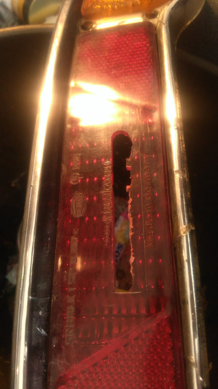

Neulich heimgekommen und auf der Fahrt hatten mich schon welche angeblinkt von hinten. Dachte erst, weil ich ein paar überholt hatte, jedoch... Rücklicht abgefallen. Alles Innere verloren und der Rahmen mit der - zum Glück - wenig beschädigten Streuscheibe an den Kabeln gehangen.
Nachdem es jetzt wieder viel dunkel ist beim Fahren und das Rücklicht eh zerstört war, habe ich folgendes gemacht:

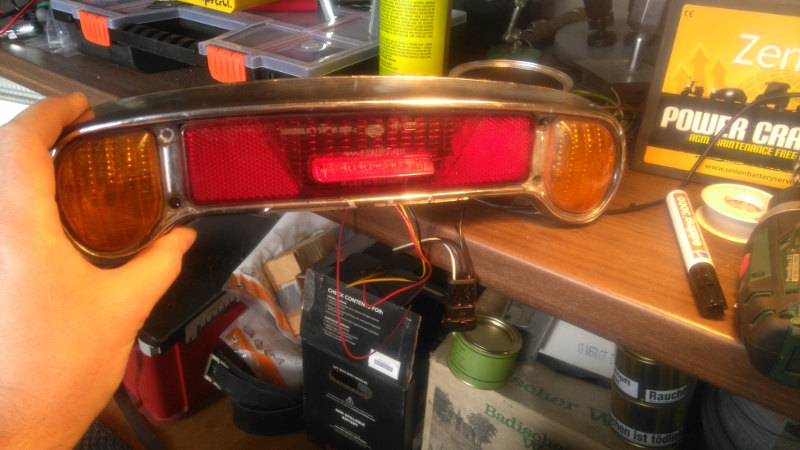

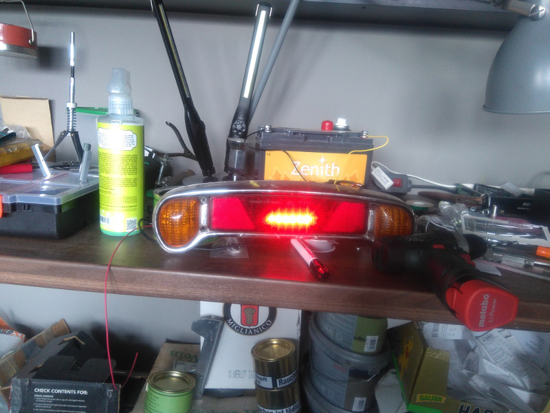

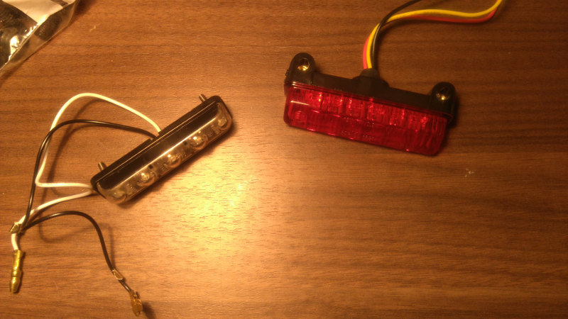

Zugelassene Kennzeichenbeleuchtung und ebensolches Rück-/Bremslicht:
Sehr vorsichtig, weil spröde:
Halbwegs unaufdringlich.
Hell.
Die Blinker habe ich original gelassen, bei denen war alles in Ordnung.

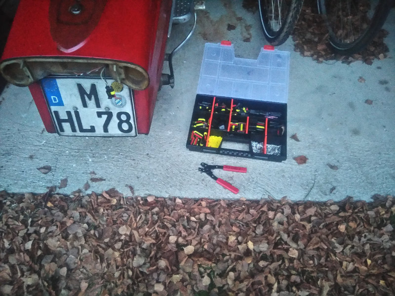

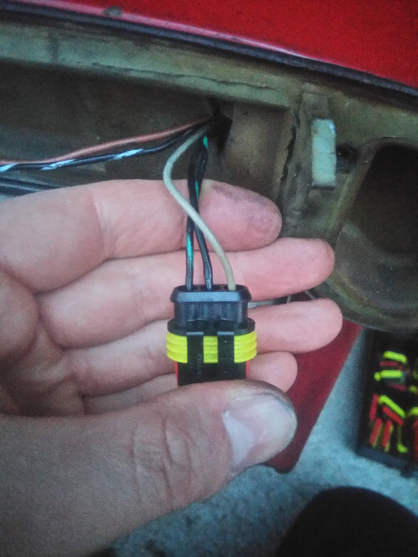

Steckverbindung, um es leicht zu demontieren:
Habe - Schande - vergessen, das Innere zu photographieren, aber im wesentlichen hab ich die beiden Leuchten mit schwarzem Karosseriekleber festgesetzt und das verlorene Gehäuse unten nachgeformt. Karosseriekleber, weil er der Vibration vermutlich am besten standhält.
Fazit: Funktioniert gut. Der Andi aus München konnte es neulich bei unsere Runde schon begutachten.
