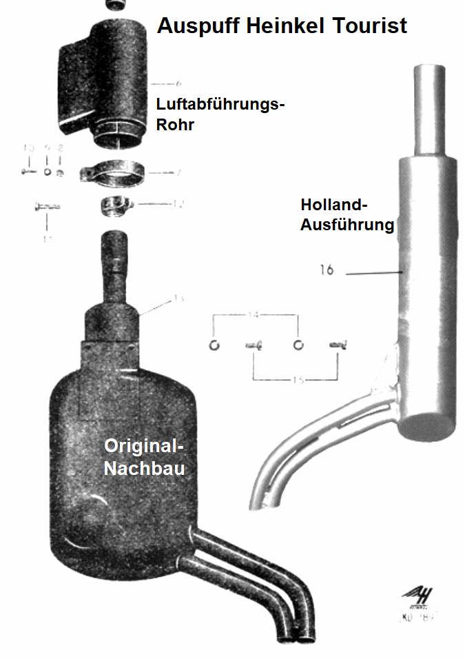

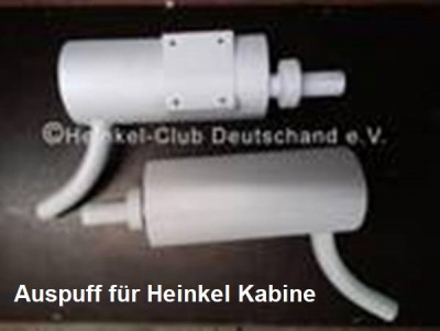

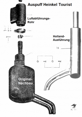

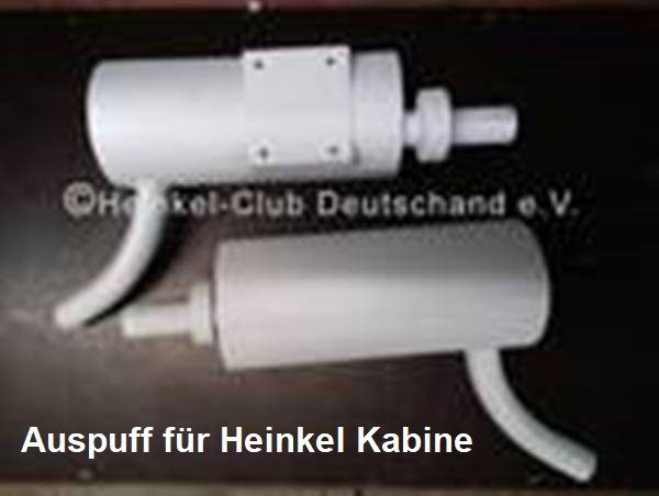

Ein Original-Auspuff für den Kabinenmotor ist recht großvolumig und kostet als
Nachfertigung ca. 240.- € Auf dem A-Krümmer würde aber auch der etwas flachere Auspuff des Touristen passen.
Auch vom Durchsatz müsste dieser noch ausreichen
(Original-Nacfertigung für ca. 230,- € oder die Holland-Ausführung für ca. 135,- € ). Die Holland-Ausführung gibt es auch mit größerem ovalem Endrohr und vermutl. auch
größerer Durchsatz. Dafür aber etwas lauter
Das zugehörige Luftabführungsrohr muss natürlich auch montiert werden.
