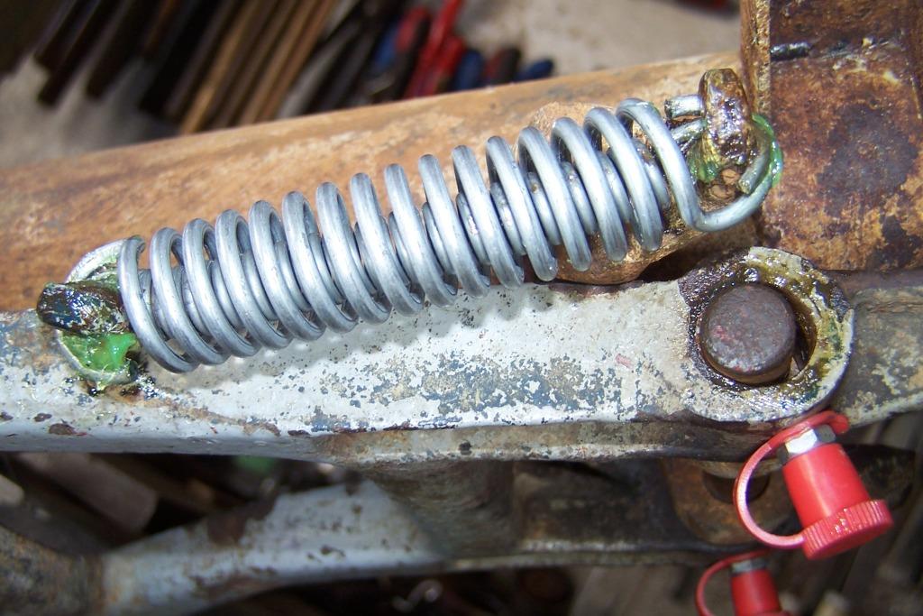

Worauf man aber unbeding regelmäßig schauen muss, ist der obere Haken, wo die Feder eingehängt ist !
Diesen Haken am Rahmen-Gussteil reibt die Feder mit der Zeit durch und er bricht dann einfach ab :x
Ich hatte schon eimal das Vergnügen, diesen Haken von einem Ausschussrahmen abzutrennen und an
das Gussteil eines in Gebrauch befindlichen Rahmens anzuschweißen :(
Seitdem bekommen diese Reibungspunkte auch immer etwas Fett ab :wink:

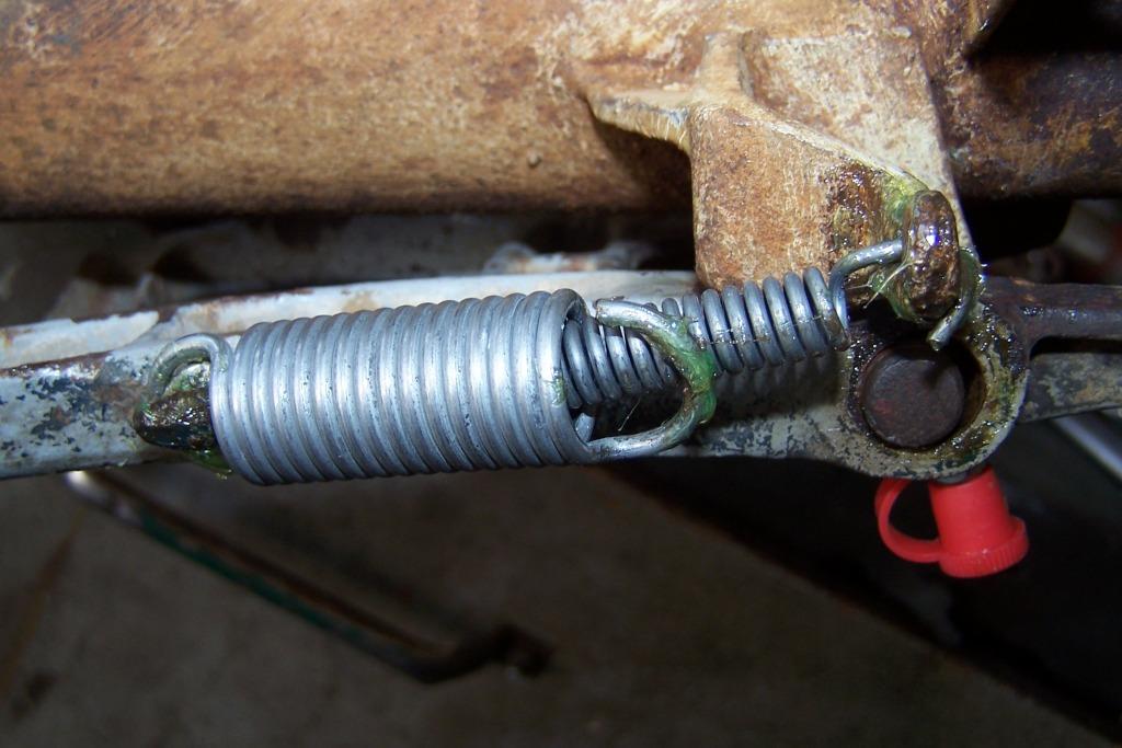

Habe jetzt in meinen Feder-Eimern eine verzinkte Zugfeder gefunden, die dafür wie geschaffen ist :D
Der Durchmesser und die Länge der Federwicklung ist optimal, musste nur die beiden Enden hakenförmig
und kürzer nachbiegen :wink:
Da jetzt noch mehr Zug- und Reibungskräfte auf die Gußhaken einwirken, ist es noch wichtiger diese
Stellen regelmäßig mit einem guten Fett zu behandeln.

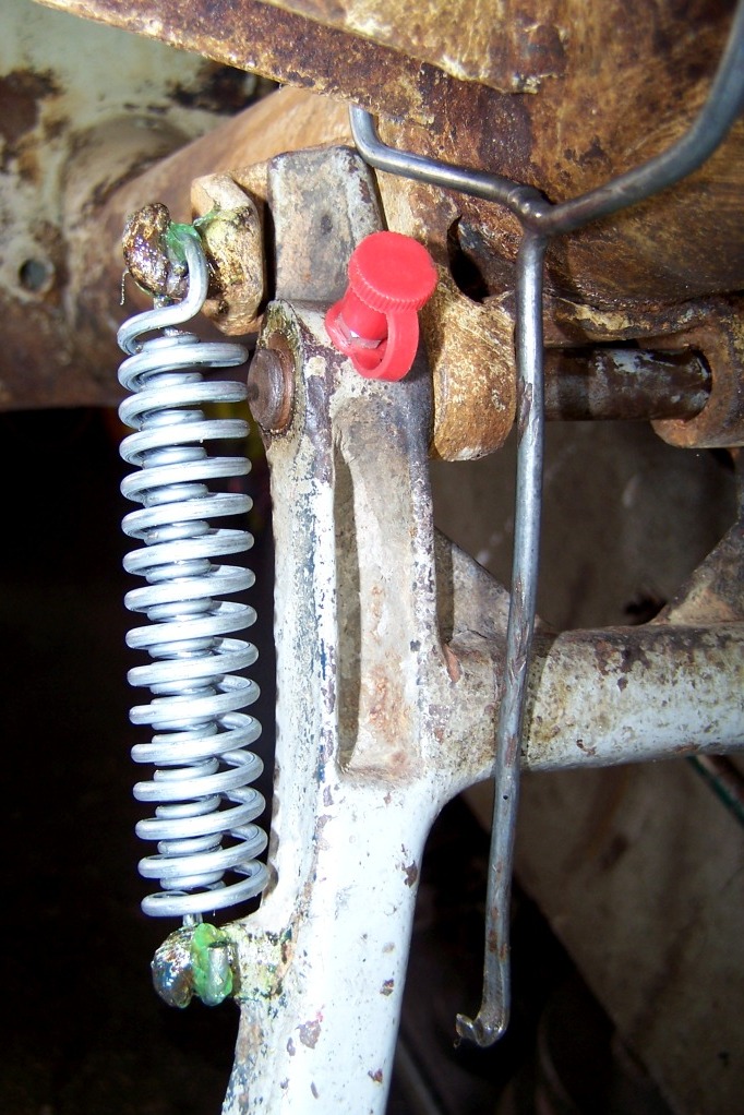

Auf dem letzten Bild hängt auch mein Stahlhaken, ohne den man die kräftige Originalfeder nur mit
hoher Verletzungsgefahr und viel Flucherei montieren kann. Z.B.:
"Himmelherrgottsakramentzefixlujamileckstamarschscheißglumpvareckts" :twisted:
Diese Doppelfeder wird vorläufig aber nicht verwendet.
