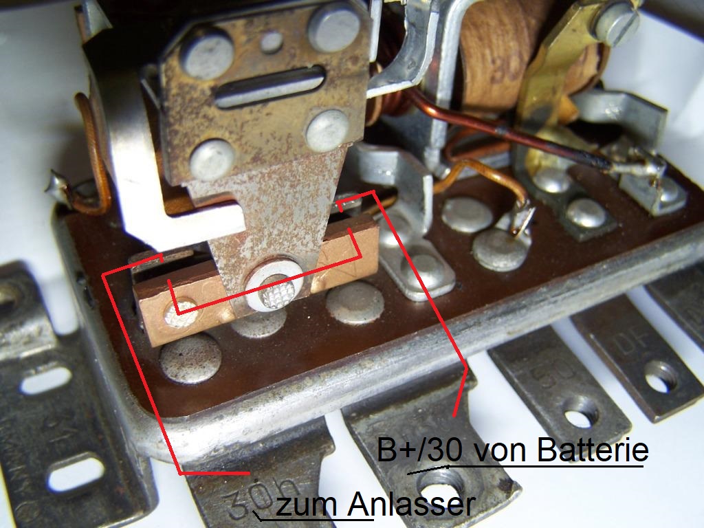

Hallo Kike,
damit Du findest. ob es an der Lichtmaschine (Stator) liegt, hier ein Test:
- Batterie ist gut und voll ?
- Leitungen haben guten Kontakt und sind fest angeschlossen ?
- Kurzschliessen der Anschlüsse 30h mit B+/30 - Motor dreht (auch ohne Zündung), Lichtmaschine (Stator) O.K.,
dann schalten über das Zündschloss vielleicht die Kontakte am Relais nicht richtig durch ! .

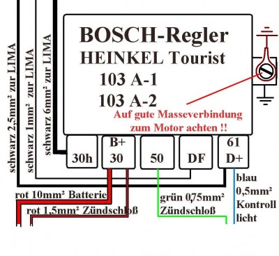

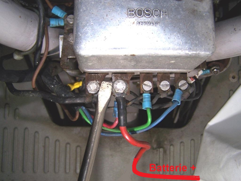

Re: Startfehler Heinkel Tourist 103 A2
hatte mal den Fall bei einem Stammtischroller, da war die dicke Starterleitung mit der dünnen Lichtmaschinenleitung vertauscht. Durch den höheren Widerstand der dünnen Leitung dreht der Motor dann nur schlecht. Außerdem wird die Leitung heiß. Das dicke der drei Leitungen aus der Lichtmaschine kommt ganz links an den Regler (so wie die Photos von Bernd dies zeigen, in Fahrtrichtung wäre es der ganz rechte Anschluss) neben das Batteriekabel .Klemme ist 30h.
Viel Erfolg
Viel Erfolg

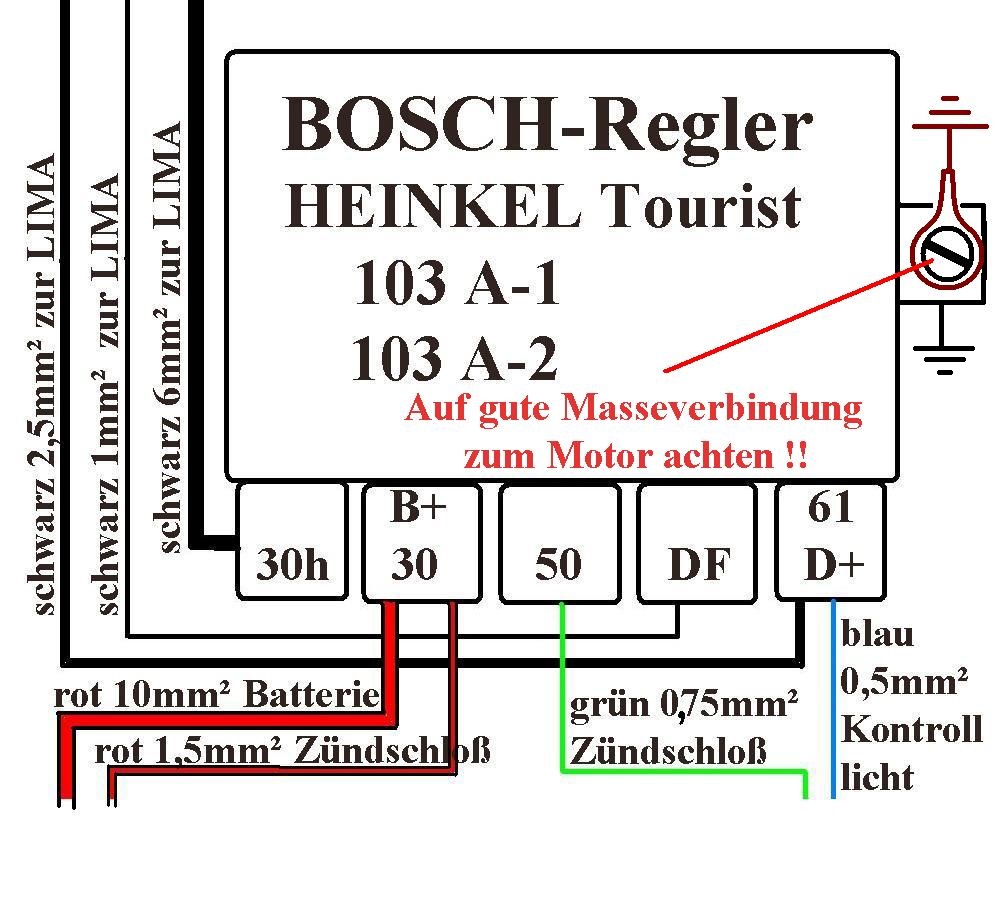

Dann lade hier ich doch auch gleich dazu meinen Schaltplan hoch:
