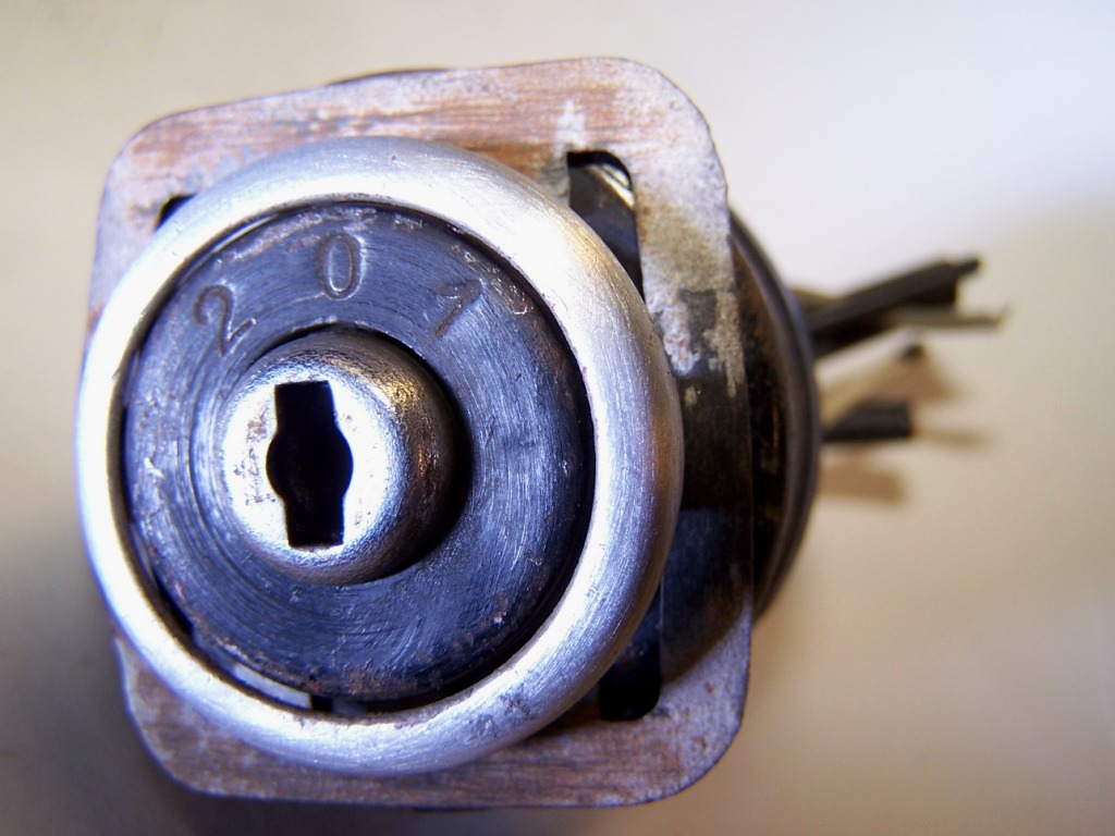

Der Zündschlüssel lässt sich im Original-Zünschloß in drei Stellungen drehen, womit
auch ohne Zündung das Fahr- und das Standlicht geschaltet wird :
- Mittelstellung senkrecht Stellung 0 = Licht AUS
- Drehung rechts (im Uhrzeiger) Stellung 1 = Stand- und Rücklicht, Armaturen
- Drehung links (gegen Uhrzeiger) Stellung 2 = Fahrlicht inkl. Stand-, Rücklicht u. Armaturen
(Abblend- u. Fernlicht-Umschaltung am Lenker)
Und so sieht das originale Zündschloß aus:
Manchmal wurden diese Zündschlösser auch irgendwie "verzwickt" eingebaut, weil die Leute
mit dem "Patent" nicht zurechtkamen oder es wurden als Ersatz Fremdfabrikate verwendet :x
