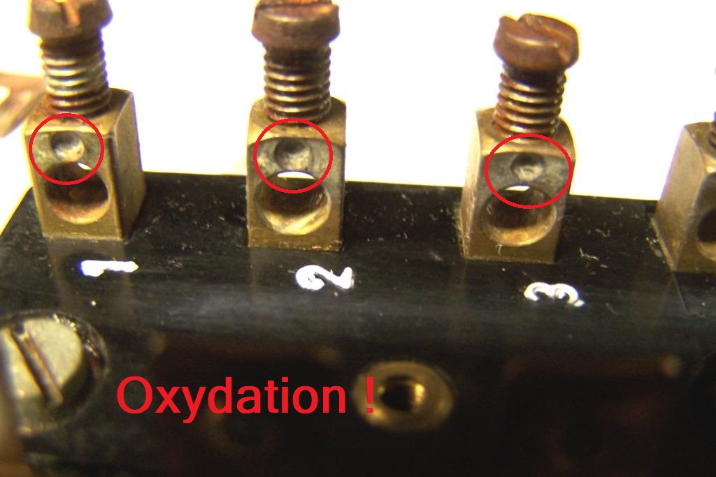

Intakte Sicherungen schön und gut :wink:
Hast Du denn mal die Klemmverbindungen (Kontakte) genau angesehen ?
Die Symptome an Deinem Roller decken sich recht genau mit dem damaligen Problem
von Gerd; Kontaktschwierigkeit an einer Sicherung :(
Das bedeutet:

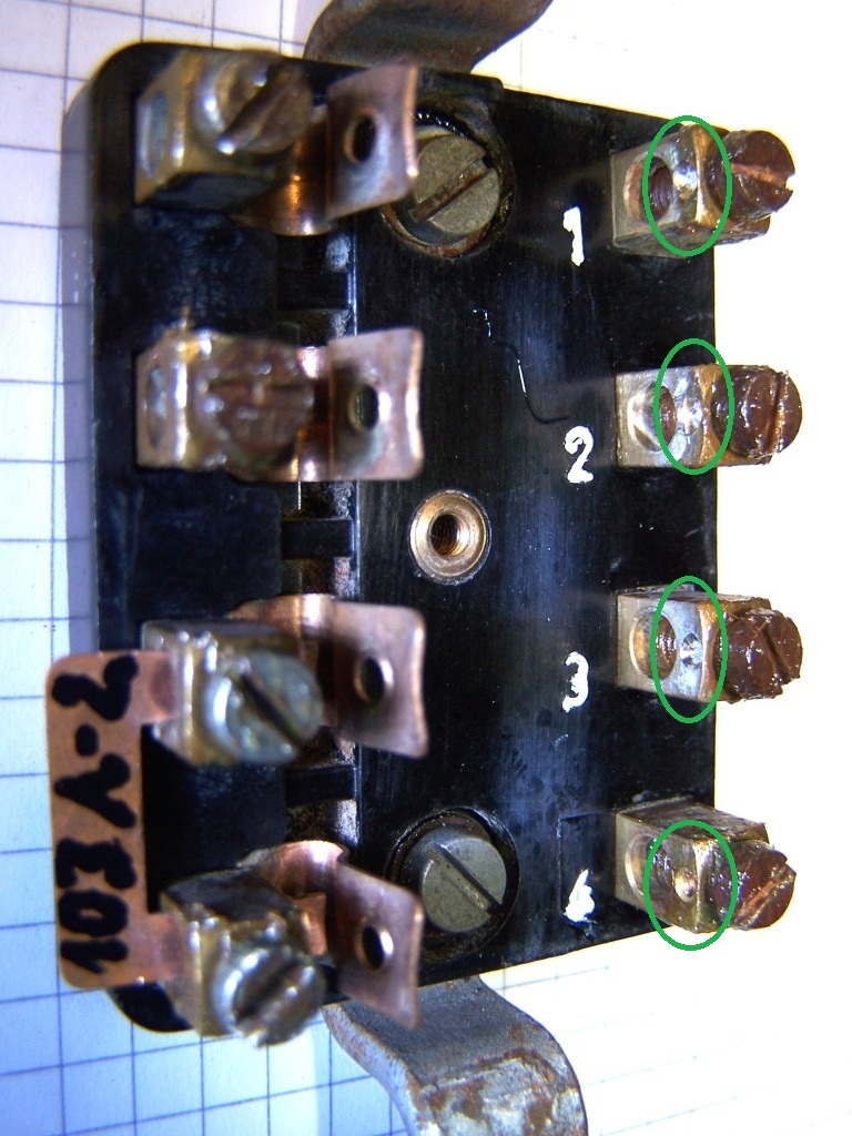

Alle Kontaktstellen der Sicherungen genau prüfen und blank kratzen, reiben, schleifen.....
Danach die Federkontakte wieder so biegen, dass die Spannung mit eingesetzter
Sicherung wieder passt :wink:

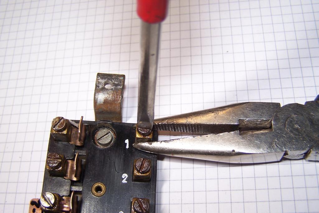

Die Klemmschrauben der Leitungen mit Rostlöser o.Ä. einsprühen und nachziehen.
Klemmhalter dabei mit Spitzzange am Verdrehen hindern, sonst evtl. Bruch des
Kunststoff-Gehäuses !

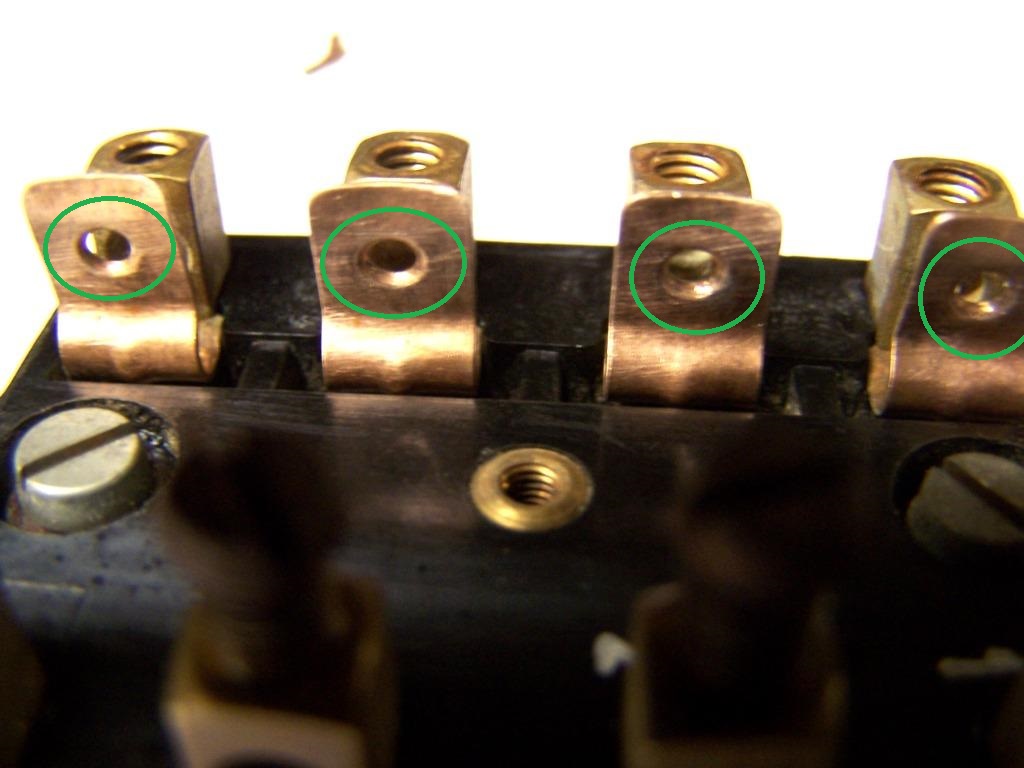

Die Spitzen der Torpetosicherungen gehören in die kleinen Vertiefungen der
Messing-Klemmhalter (Siehe 2. Foto, grün eingekreist)
