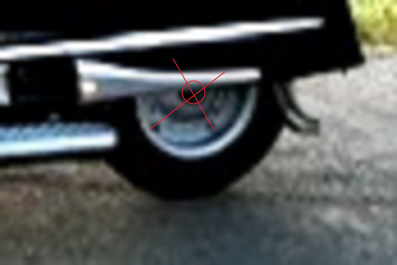

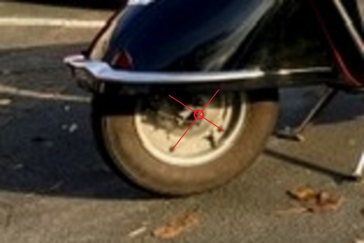

Re: Unterschied 4 oder 5 Loch Felge
Servus Ingo,
Hast Du Deinen Roller nicht bei Dir, sodass Du keine Fotos von den Rädern machen konntest ?
Habe mal an Deinen stark komprimierten Fotos :( die relevanten Bereiche vergrößert und es
steht zweifelsfrei fest, dass es sich um Vierloch-Tiefbettfelgen handelt :wink:
Auf diese darfst Du die Reifengröße 120/90-10 aufziehen lassen, auch ohne Schlauch :D
Weitere Tipps und Erfahrungsberichte findest Du mit der Suchfunktion.
Suchbegriff: 120/90-10 und Metallventil

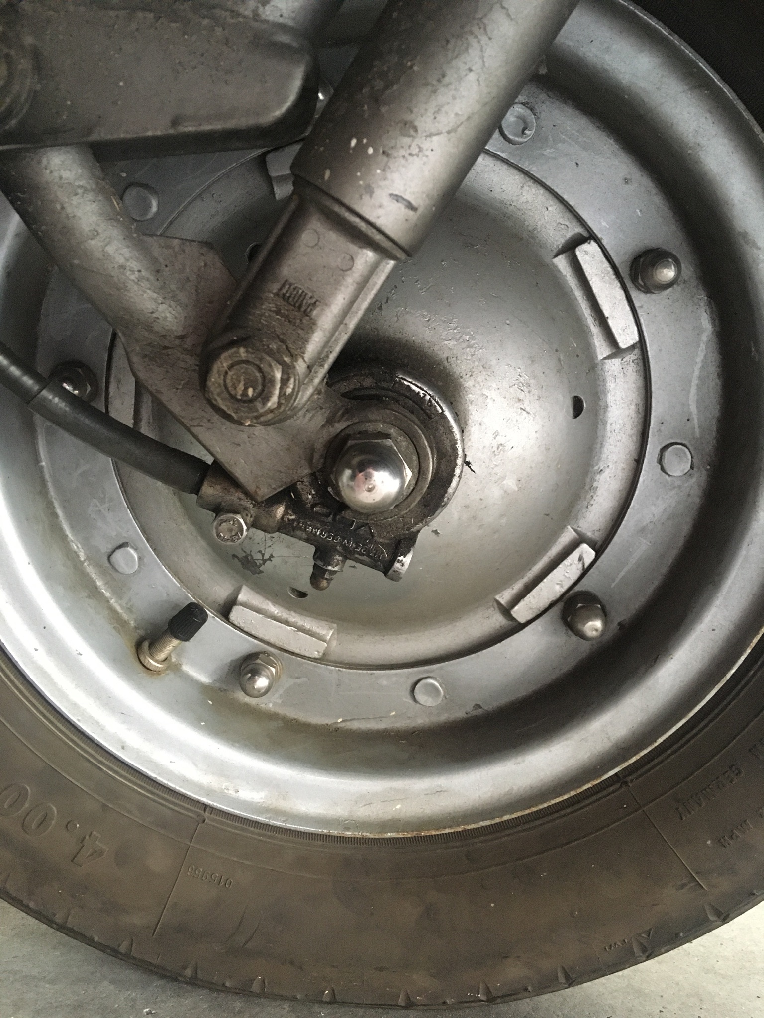

ich war heute in der 6km entfernten Heinkelgarage, und bin vor ihm auf die Knie gegangen, um die Radmuttern zu zählen :wink:
Es sind tatsächlich 5 pro Rad,......gilt da immer noch Deine Aussage mit der Tiefbettfelge und 120ziger Schlauchlosreifen :!: :?:
Danke für Deine Ratschläge und Tipps :!:
Ingo
Oha......, so kann man sich täuschen :shock:
Servus Ingo,
das sind doch mal brauchbare Fotos :)
Auf Deinen teilbaren Felge müssen immer auch Schläuche in den Reifen montiert sein,
da die Felgen durch die verschraubten Flansche nicht luftdicht sind !
Es spricht aber nichts gegen die Reifengröße 120/90-10 :wink:
Natürlich mit Freigabe des Herstellers und Anbaugutachten der Prüfstelle.

Noch ne Frage :wink:
Kann ich bei meiner 5 Lochfelge einen Schlauch mit einem gebogenen Ventil nehmen, z.Z. ist ein Gerades verbaut woran ich schlecht Luft prüfen kann!
