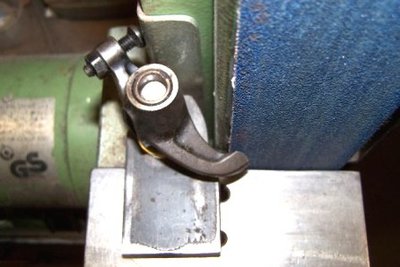

Habe eine kleine Bandschleifmaschine (gibt es oft ganz günstig), an die ich gleich von Anfang an
eine kleine Auflage montiert habe, die genau im rechten Winkel zum Schleifband steht :wink:
Somit kann ich mit dem Werkzeug, das Du auf dem Foto erkennst, genau lotrecht zur Kipphebel-
achse schleifen :wink:
Kipphebel schleifen 1.JPG (33.83 KiB) 22993 mal betrachtet
Die Drehung für den Radius der Gleitfläche muss ich aber per Hand ausführen und das Werkzeug
auf der Auflage gleiten lassen !

vielen Dank Bernd. Ich habe es mir ausgedruckt und werde es probieren. Falls was schief geht, dann besorge ich mir neue.
