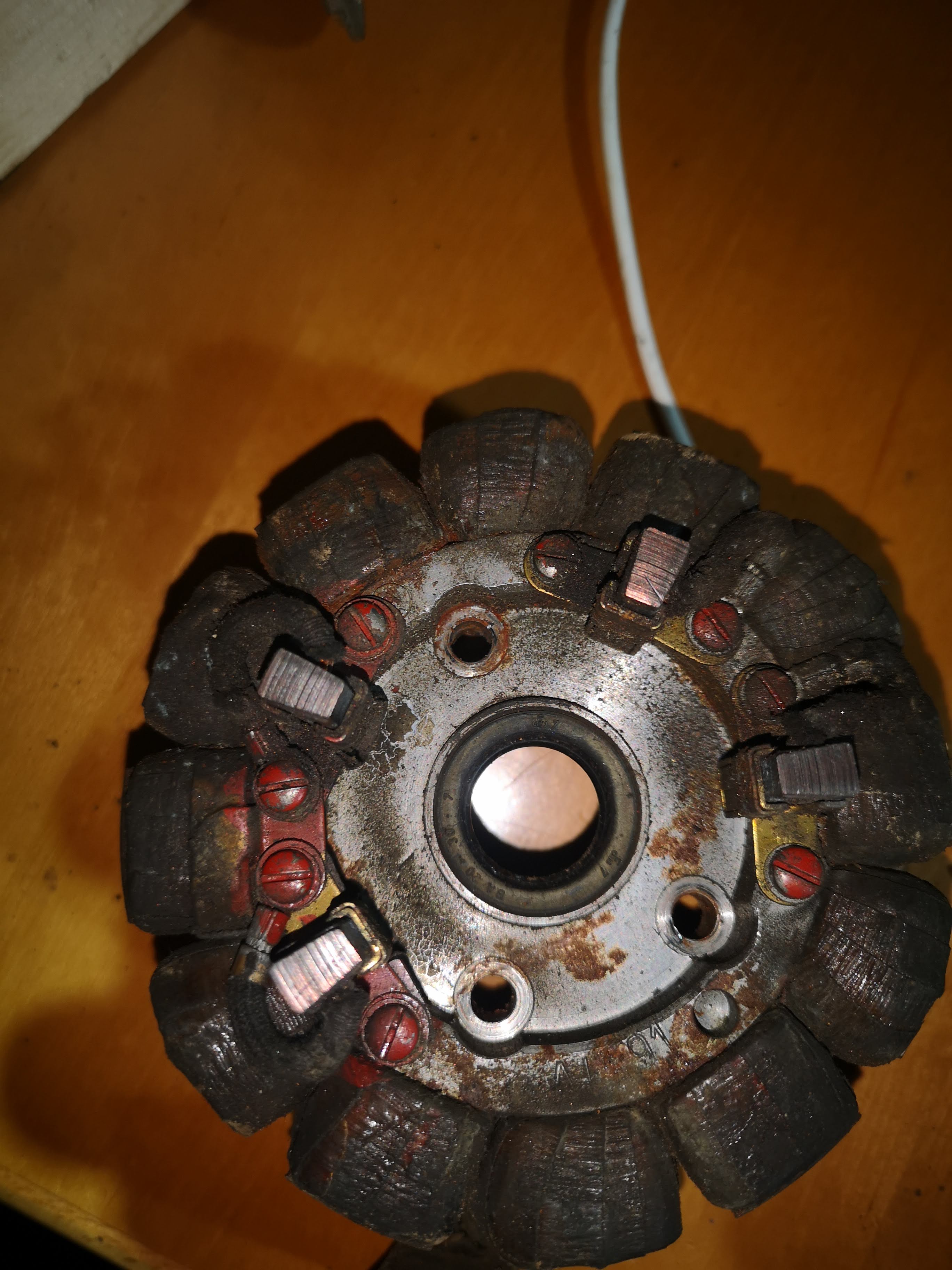

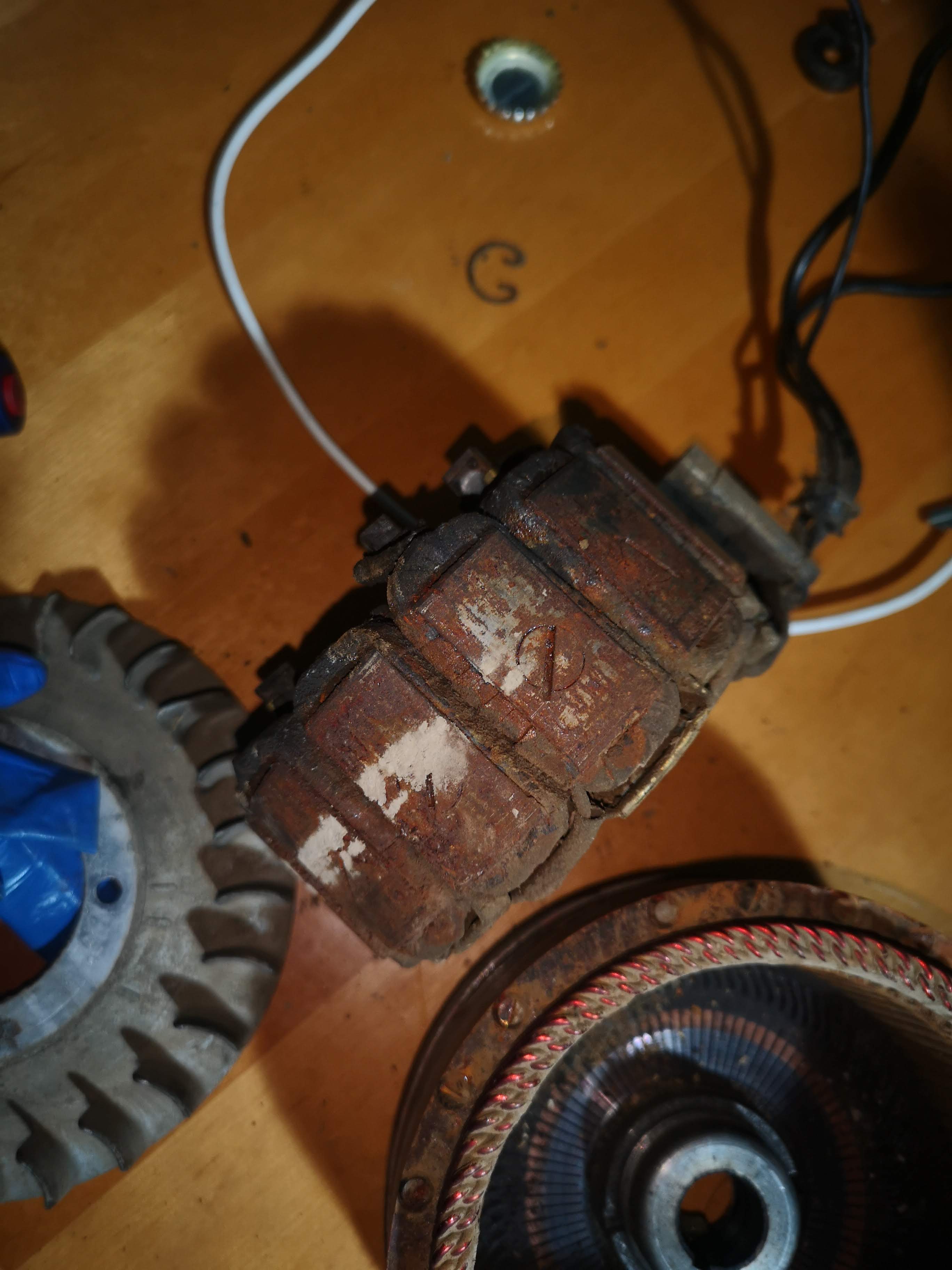

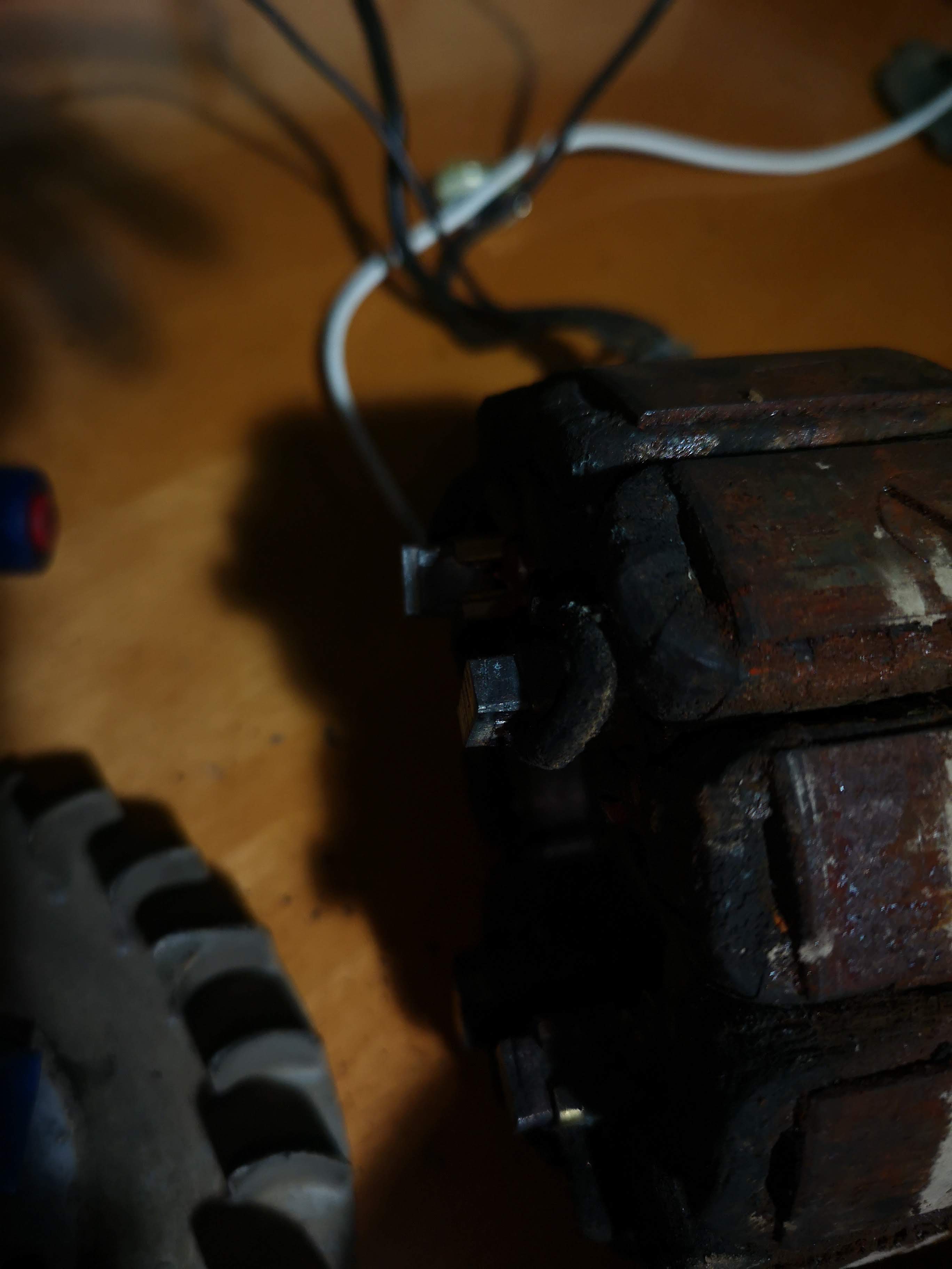

Nachdem Hans mir heute freundlicherweise sein Werkzeug ausgeliehen hat, habe ich begonnen die so seltene Siba Lima auszubauen und bin erschrocken....siehe Fotos:

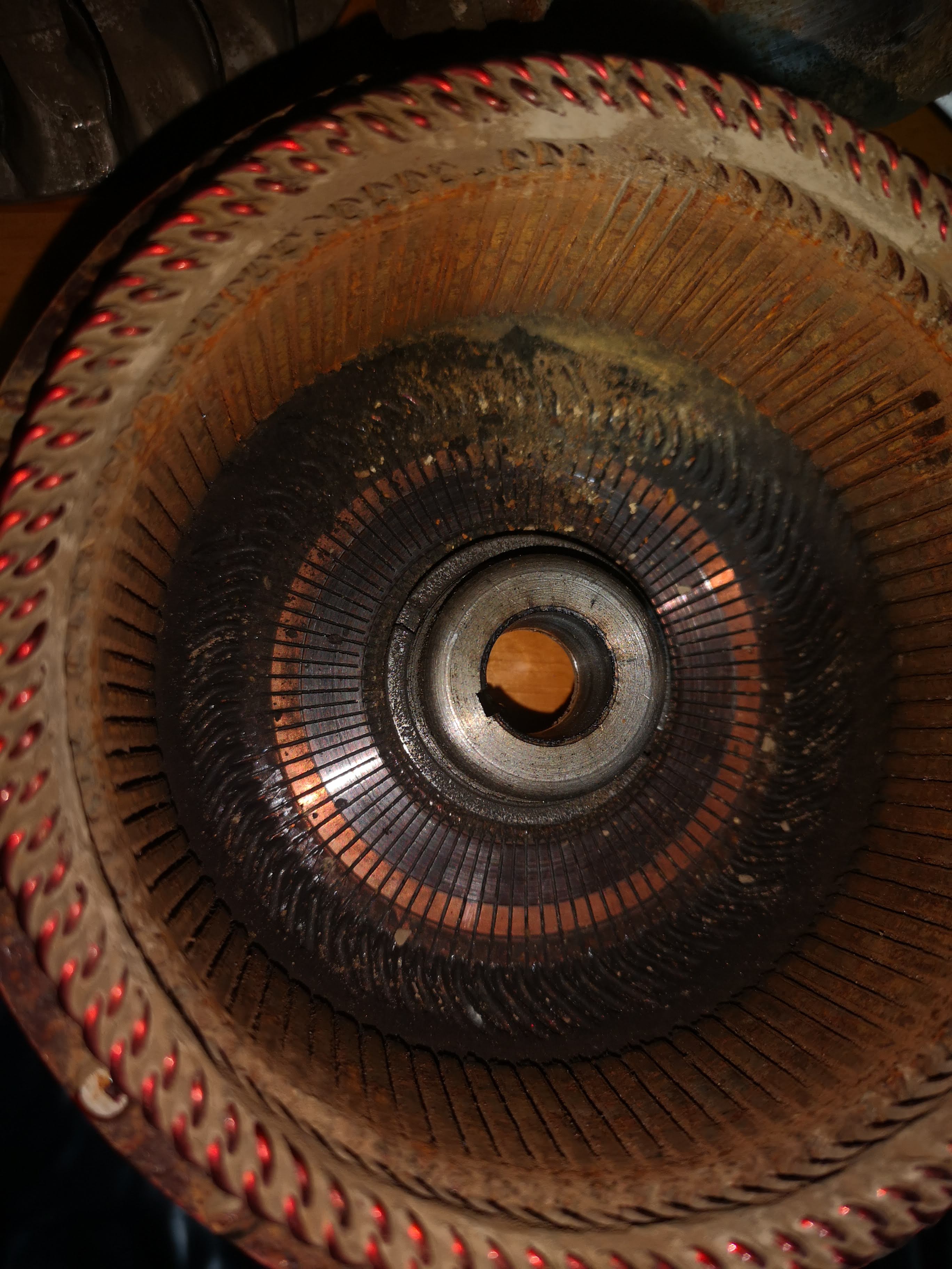

Die Kohlen waren noch nicht komplett runter....trotzdem sieht die Kollektorfläche etwas mitgenommen aus. Beziehungsweise die Messing-Farbe ist teilweise abgeschabt....Aber die Zwischenräume sind noch vorhanden.........Die Kollektorfläche besitzt jetzt auch keine tiefen Riefen.....
Frage:
1.Seit ihr der Meinung die Lima ist noch zu retten? Das Magnetsystem sieht auch ziemlich ruiniert aus.....

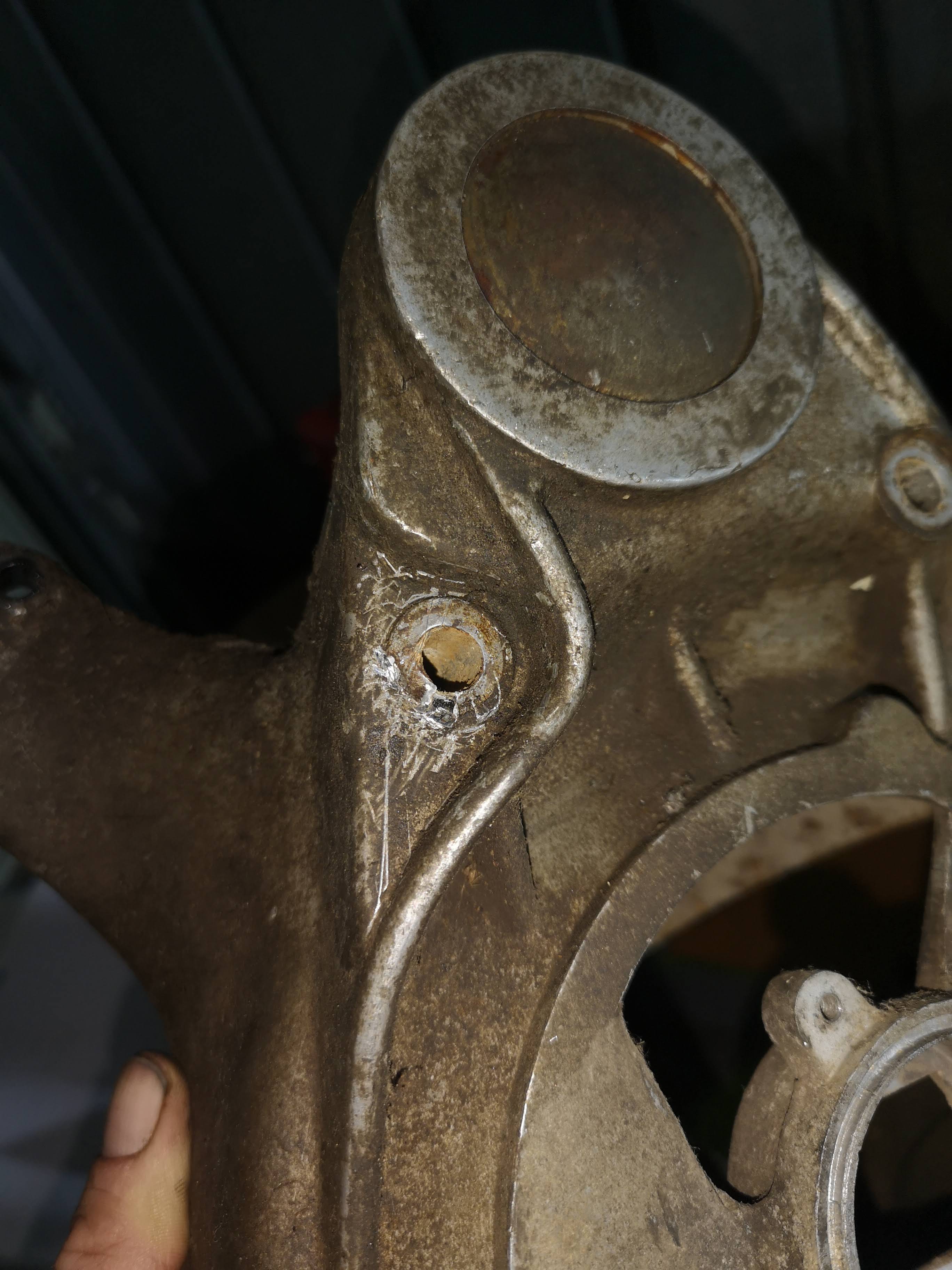

2. Am Lima-Deckel, habe ich einen Fehler begangen. Ich habe gedacht dass sei eine Unterlegscheibe die festgerostet ist und habe versucht diese abzuschlagen.Dabei habe ich den Lima-Deckel beschädugt. Jemand eine Idee wie ich das wieder eben bekomme? Oder schleife ich das anstänig runter und verwende eine Unterlegscheibe und etwas Loctite-Dichtmasse? Ich würde hier gerne die Motorüberholung weiter dokumentieren....kann der Beitrag dann hier im Unterforum bleiben oder muss er verschoben werden? Ist ja meiner Meinung nach Technik und Antrieb....
Frage:

Hallo Denny
Lima unbedingt dem Club zusenden! Die sieht danach aus wie neu. Kostet zwar etwas Geld - lohnt sich aber immer.
Zur Dichtfläche des Gehäuses; das ist aussen und würde mir keine Kopfschmerzen bereiten. Wichtig ist, dass innen, zwischen den Gehäuseteilen alles sauber ist und mit Dichtmasse der Stehbolzen abgedichtet wird. Ich verbau immer zusätzlich einen O-ring ø6mm um zusätzlich ab zu dichten.

Gruess curdin

So wie Du es schon vor hattest, passt es
brauchst Du auch nicht, da kommen sowieso Federscheiben (Wellscheiben) unter die Muttern.
Mit der LIMA kann ich Curdin nur zustimmen

Das betrifft aber nicht die M8er Gewindebolzen am LIMA-DeckelCurdin hat geschrieben: 08.11.2019, 13:05 Wichtig ist, dass innen, zwischen den Gehäuseteilen alles sauber ist und mit Dichtmasse der Stehbolzen abgedichtet wird. Ich verbau immer zusätzlich einen O-ring ø6mm um zusätzlich ab zu dichten.
Dichtmasse kannst Du hier vergessen, wie oben schon erwähnt und die zusätzliche Scheibe

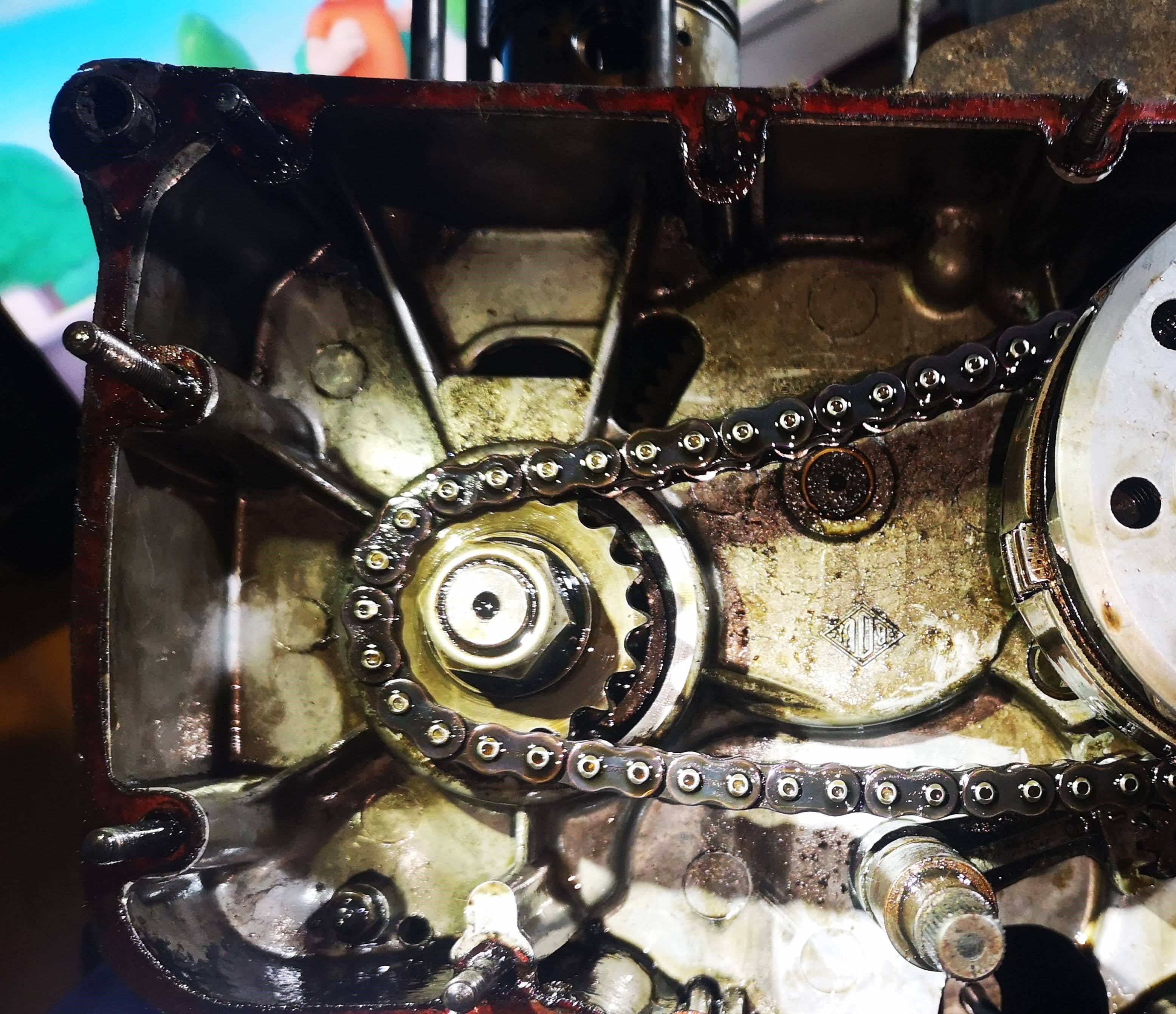

Hallo, heute habe ich weitergemacht und nun folgt das Update:
Ausgebaut wurde folgendes:
Zylinder: Ich messe einen Durchmesser von ca. 60,4mm an verschiedenen Stellen. Auf dem Zylinder ist ein Heinkel Zeichen und ein "x1" zu erkennen. Ich vermute es handelt sich um den ersten Übermaßkolben.

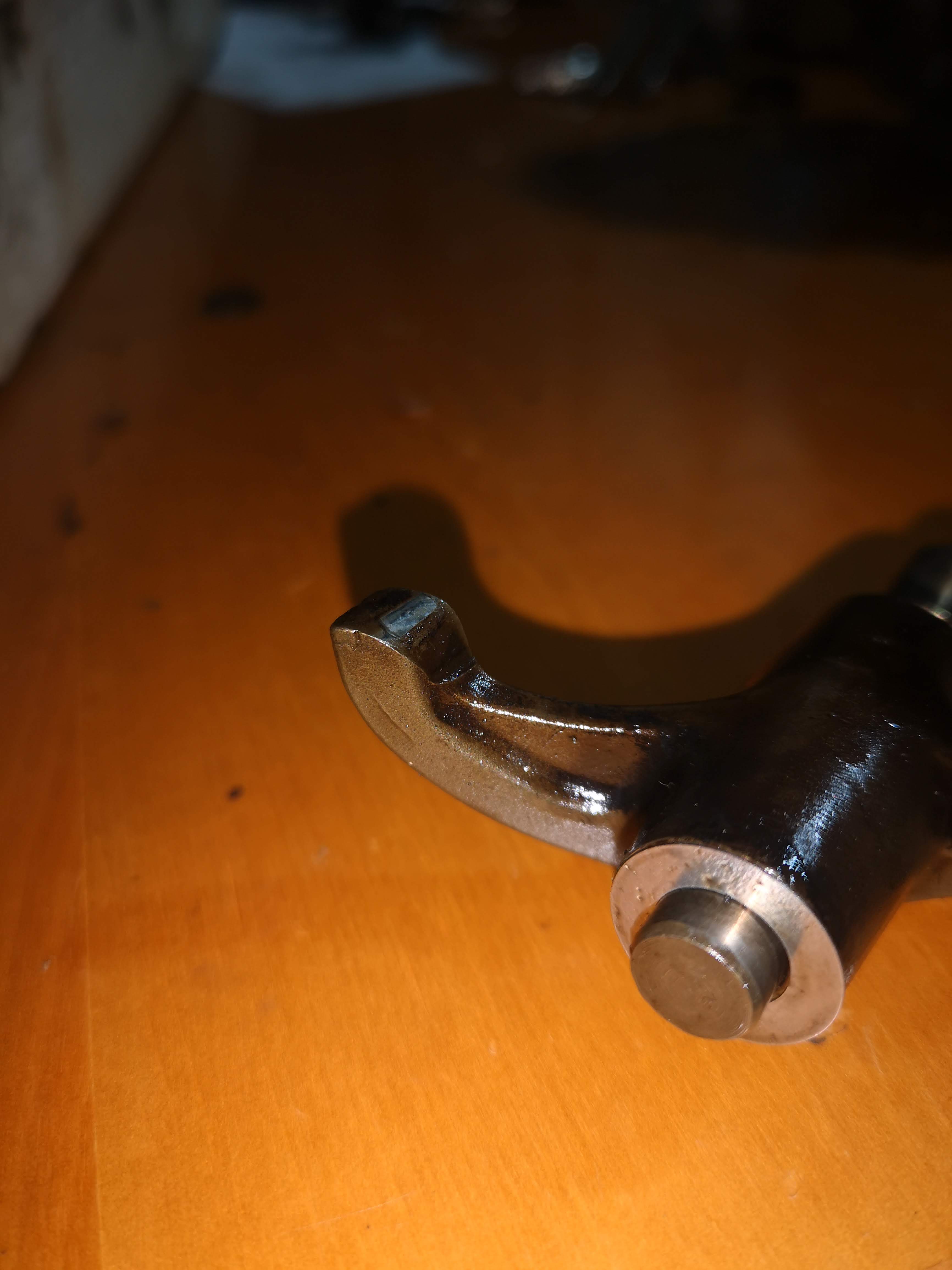

Kipphebel: Diese sind minimal eingalaufen, wirklich minimal und man spürt die "Kante" nur mit dem Fingernagel. Ich denke das sind normale Verschleißspuren......Ich würde diese wieder einbauen. Bernd hatte mal eine Anleitung zum Schleifen der Auflagefläche dieser Kipphebel, aber das traue ich mir nicht ganz zu......

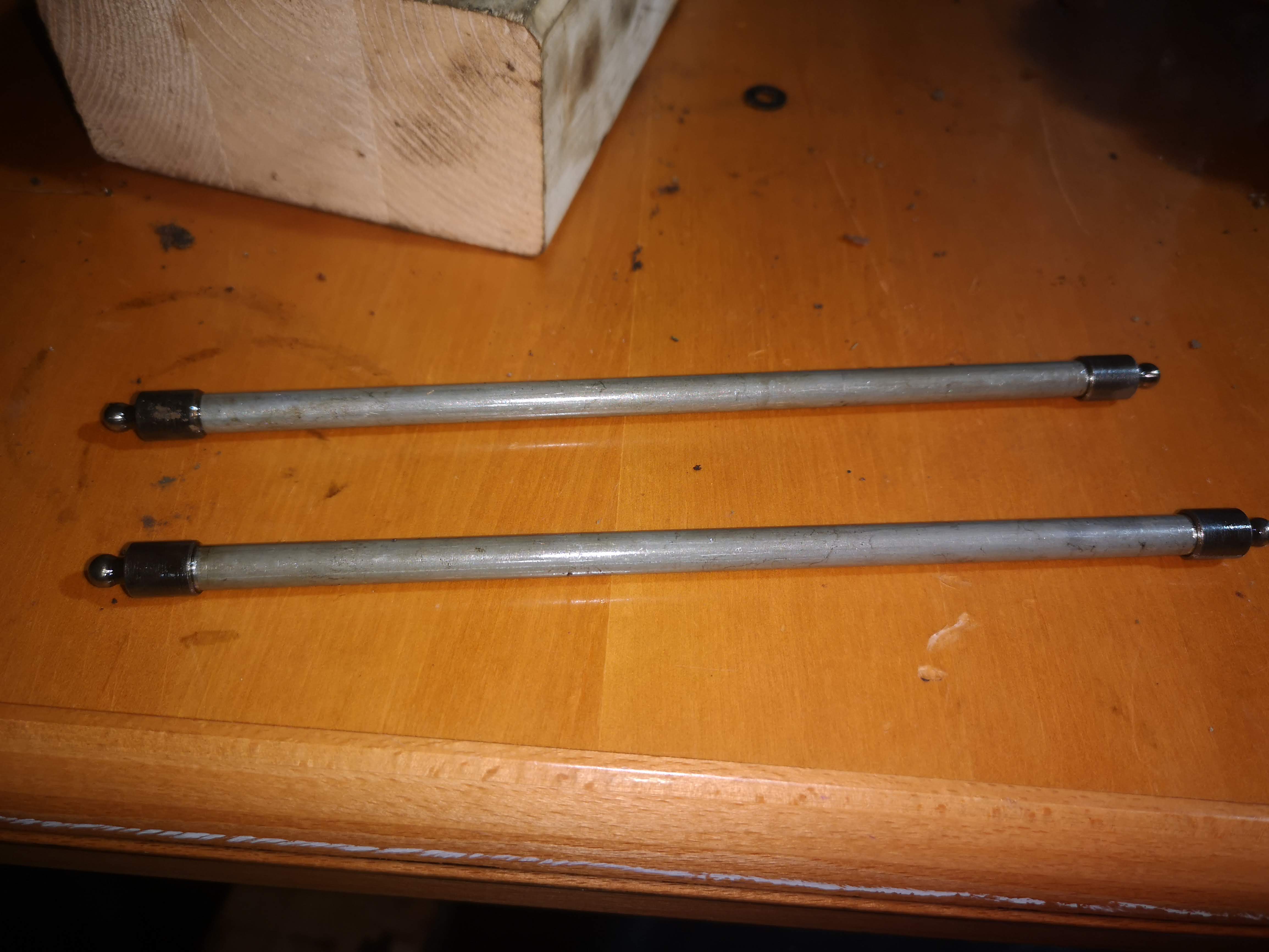

Stößelstange: Die sehen noch richtig top aus.......
Kupplungsdeckel:

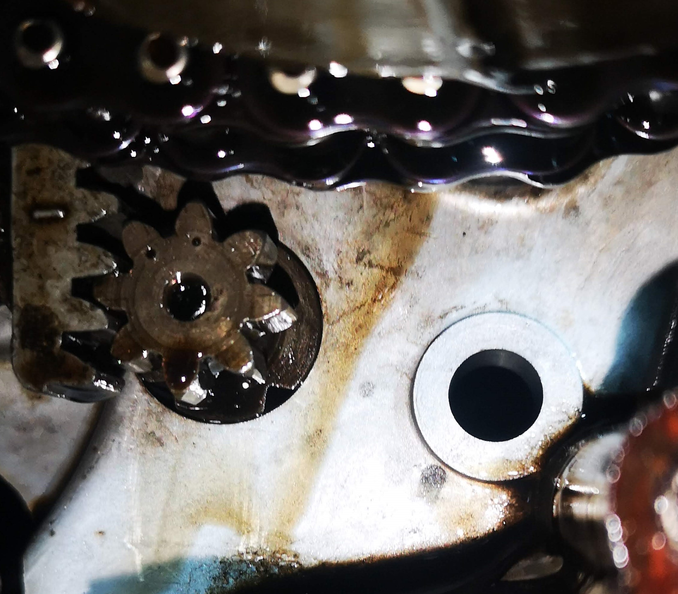

Schatlwalze A0: Hier kann man schön die Rastung der Schaltwalze erkennen
Noch eine Frage: Ich würde gerne feststellen ob der Motor schon einmal geöffnet war. Am Schwingarm -Lager war ein FAG-Kugellager verbaut. Das Kurbelwellenlager ist ein SKF. Weiß jemand welche Kugellager vom Heinkel-Werk verbaut wurden?

Okay, aber Heinkel-Bernd hatte doch in der Heinkel Info 01/2016 oder 02/2016 eine Super-Anleitung gegeben wie man die Lima selbst sauber macht und es gibt auf der Club-Seite eine Anleitung zum Kohlen-Wechsel. Nur zum Überholen des Magnetsystems gibt es keine Anleitung. Hat da jemand einen Tipp? Oder bleibt hier nur der Weg zum Club?Curdin hat geschrieben: 08.11.2019, 13:05 Hallo Denny
Kupplungsdeckel:

Nochmals zur Lima, wenn die Lima aus einem laufenden Motor ist und quasi "nur" einen Service braucht wie neue Kohlen, dann würde ich dies auch, wie Bernd beschrieben hat, selber machen. Deine Lima sieht aber ziemlich mitgenommen aus, deshalb würde ich diese zum Club senden. Dann bist du eben auf der sicheren Seite.
Zur Kipphebellauffläche: habe die Kante auch schon selbst geschliffen. Musst halt gaaannnz vorsichtig sein. Wenn da ein Absatz drin ist besteht eben die Gefahr, dass du beim Einstellen des Ventilspiels einen falschen Wert bekommst, da du die Kante mit misst.
Auch hier: wenn du auf Nummer sicher gehen willst sendest du die Kipphebel im Austausch zu Club.

Habe eine kleine Bandschleifmaschine (gibt es oft ganz günstig), an die ich gleich von Anfang an
eine kleine Auflage montiert habe, die genau im rechten Winkel zum Schleifband steht
Somit kann ich mit dem Werkzeug, das Du auf dem Foto erkennst, genau lotrecht zur Kipphebel-
achse schleifen
Die Drehung für den Radius der Gleitfläche muss ich aber per Hand ausführen und das Werkzeug
auf der Auflage gleiten lassen !

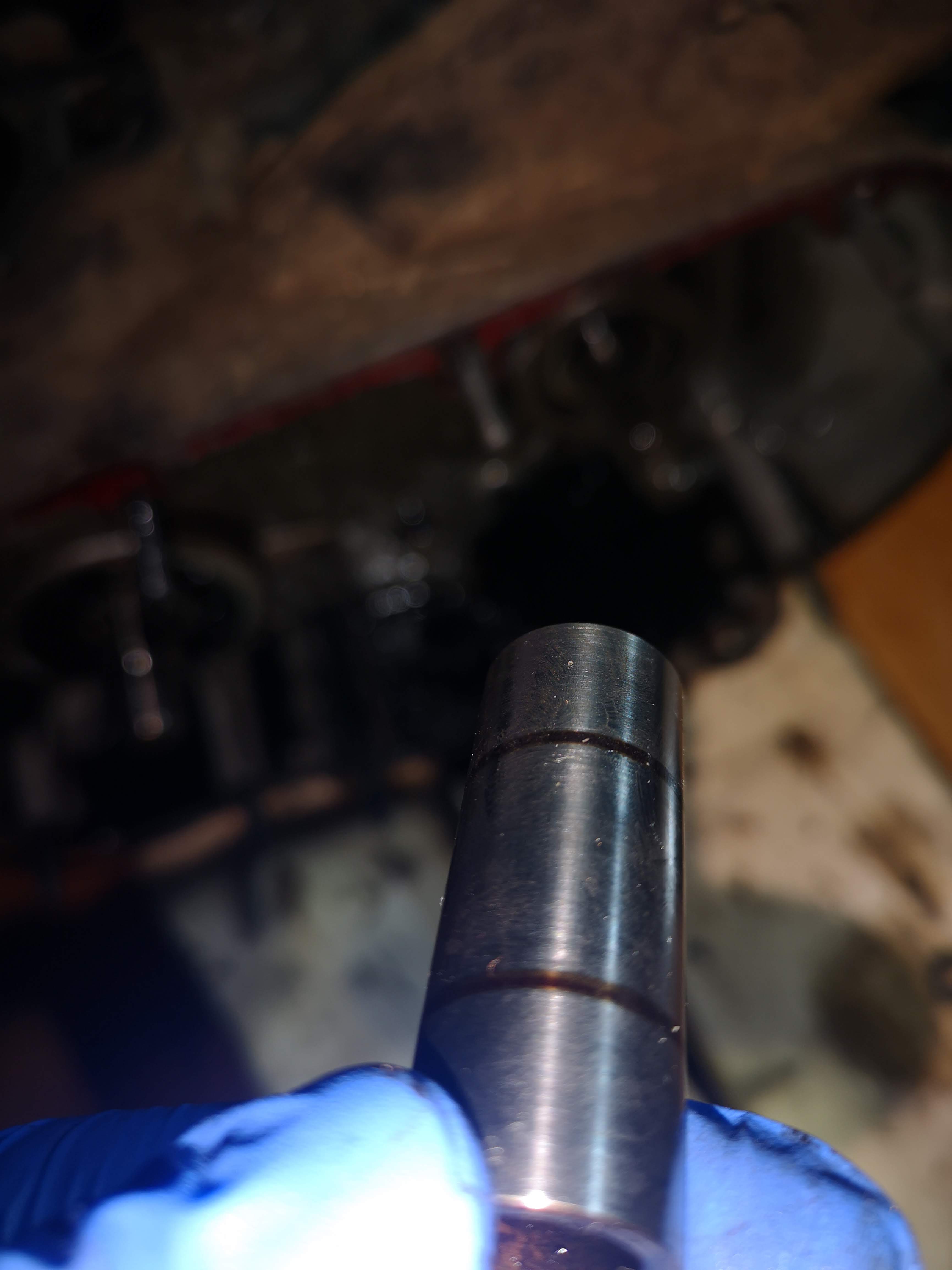

Na klar gehts weiter Curdin:). Ich möchte den Motor ja vor Weihnachten fertig haben. Ich habe nun Kupplung, und Kolben ausgebaut.....Nachdem ich den Zylinder(1.Übermass) vermessen habe, stelle ich fest das dieser noch ziemlich neuwertig ist. Wahrscheinlich ist dieser kurz vor Ausbau des Motors neu gekommen.....Dann aber eine negative Nachricht:

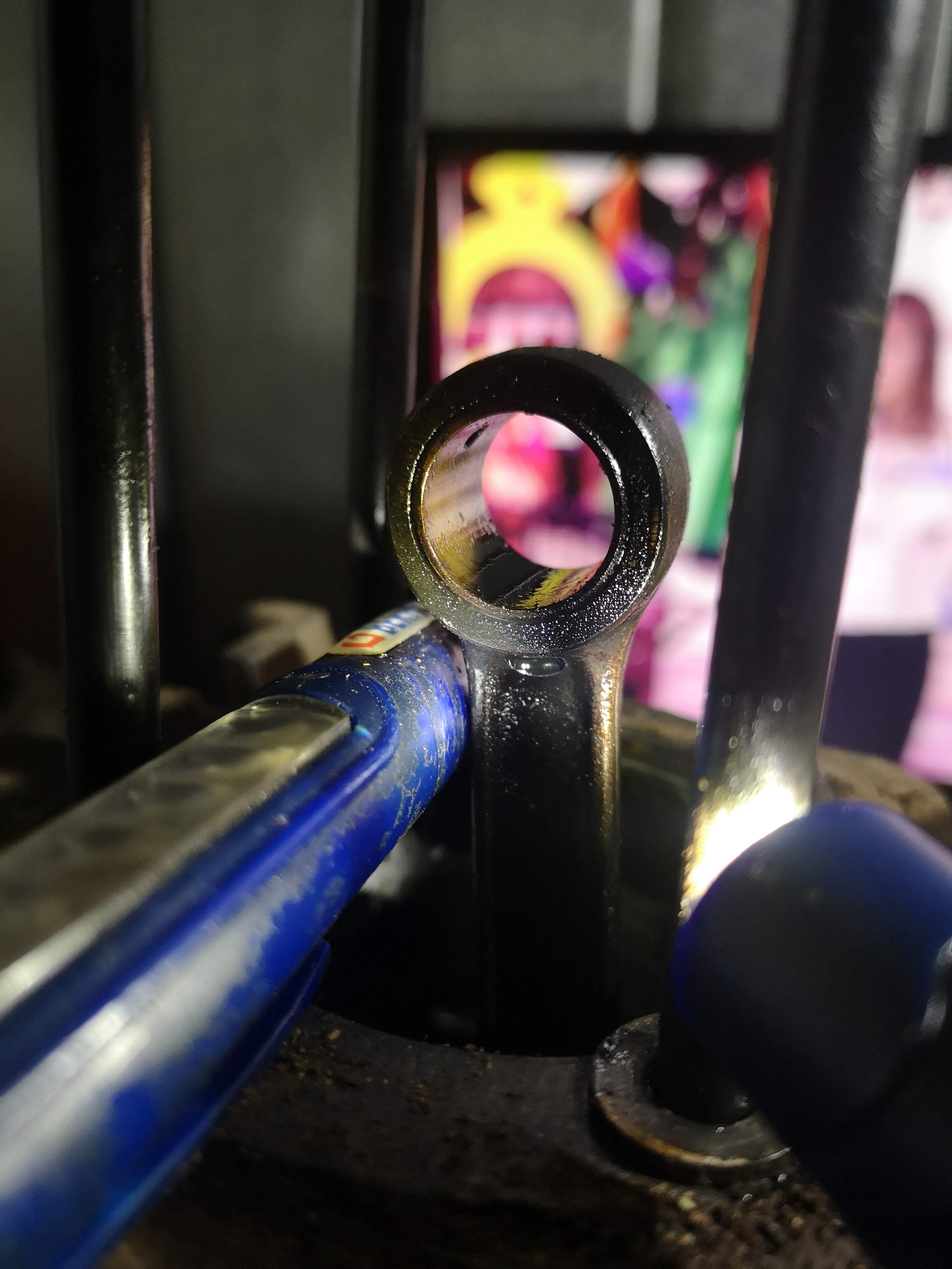

Die Ölbohrung der Pleuel-Buchse passt nicht mit der Ölbohrung im Pleuel überein. Der Kolbenbolzen jedoch hat keine Riefen und lässt sich leicht in der Buchse drehen......Hat der Vorbesitzer die Pleuelbuchse falsch eingesetzt? Die Buchse sitzt fest im Pleuel....Keine Bewegung möglich...
Was mache ich nun. Na klar, auswechseln. Aber das Aufreiben einer neuen Buchse passend zum Kolbenbolzen....da habe ich gar keine Werkzeuge für. Ich denke ich frage hier im Forum mal jemanden oder im Club, ob die das erledigen können.

wenn du keine kompromisslose Generalüberholung der Kurbelwelle betreiben möchtest, kannst du auch wie hier beschrieben vorgehen:viewtopic.php?t=3205.Alternativ kannst du bei ausgebauter Kurbelwelle aber auch eine neue Buchse einziehen und mit einer verstellbaren Reibahle +/- 18mm aufreiben.

wenn die Kurbelwelle ansonsten i.O. ist *), würde ich nur durch die im Pleuel vorhandene Bohrung auch die Buchse durchbohren und dann weiter verwenden.
*) Lager, Ausrichtung Lagerzapfen, Ausrichtung Kolbenbolzen damit Kolben "gewinkelt" ist ( siehe dazu z.B. auch: https:https://www.bar-tek-tuning.de/pleuel-winkeln-vermessen )
