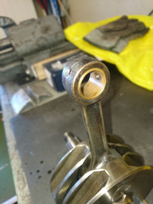

habe hier eine Kurbelwelle vor mir, bei welcher die Pleuelbuchse verdreht ist. D.h. die Schmierbohrungen stimmen nicht mit dem Pleuelauge überein.
Die Buchse selber ist fest und lässt sich nicht drehen. Nun meine Frage: Würdet ihr die Schmierbohrungen noch einmal bohren? (dann wären in der Broncebuchse eben 4 Löcher), so lassen (eher nicht) oder eine neue Buchse verbauen? besten Dank

Herausziehen und neu einziehen wäre ein Alternativvorschlag.Die Kernfrage ist aber, warum die Buchse sich verdreht hat. Wenn der Kolbenbolzen zu stramm ging, wäre das eine Erklärung. Wenn der Kolbenbolzen leichtgängig war, würde ich die Passung der Buchse kontrollieren..

Richtig. Oder jemand hat die Buchse schon falsch eingebaut.Stephan hat geschrieben: 16.10.2019, 21:15Die Kernfrage ist aber, warum die Buchse sich verdreht hat.
Wie auch immer, das werden wir vermutlich nicht mehr herausfinden. Deshalb würde ich auf Nummer sicher gehen und eine neue Buchse einbauen.
Diese muss danach auf Maß gerieben werden. Dafür braucht man das richtige Werkzeug und Erfahrung.
Im Idealfall macht man das bei ausgebautem Pleuel auf einer Pleuelbohrmaschine, aber das dürfte in Deinem Fall wahrscheinlich ausscheiden.

Hi,
wichtig ist auch, dass die Buchse genau parallel zur Kurbelwellenachse eingebaut bzw. aufgerieben wird, damit der Kolbenbolzen parallel zur Kurbelwelle positioniert ist und der Kolben dann korrekt im Zylinder läuft. Man sagt: "Der Kolben muss gewinkelt sein"! Beide Lagewinkel zur Kurbelwelle müssen idealerweise zu Null gearbeitet werden.
Es gibt dafür Vorrichtngen, die die Reibahle führen, wenn man freihand arbeitet. Oder man nutzt speziell eingerichtete "Pleuelbohr- bzw. Reibmaschinen".

Danke euch für die Antworten.
Der Kolbenbolzen passt saugend - würde ich so verbauen, wenn da nicht das Problem mit den Schmierbohrungen wäre.
Ich lege meinem Motorinstandsteller die Welle mal auf den Tisch und sehe, was er dazu meint.
Reibahle habe ich mir eine ergattern können. Leider nur die Ahle ohne das dazu gehörige Aufspannwerkzeug.
werde berichten, was die Lösung war.
Gruess curdin

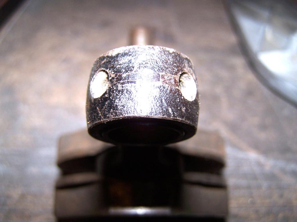

Mir kommt die Bohrung, die man im Bild sieht, komisch vor! Ich kenne nur eine Bohrung von unten an der Kettenseite und habe noch nie eine andere gesehen. Das habe ich gerade noch einmal bei zwei Wellen überprüft.

Re: Pleulbuchse/Kurbelwelle
Bernd, das beweist mal wieder, dass man immer noch dazu lernt
Ich habe auch ein paar alte Kurbelwellen liegen, an denen zwei Ölbohrungen
von schräg oben eingebracht sind

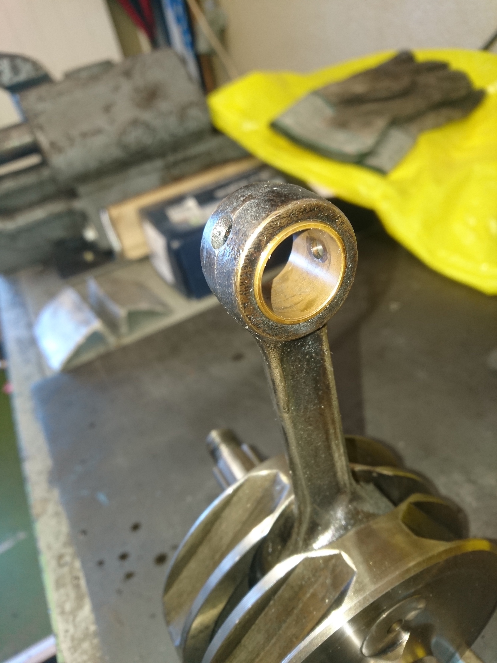

In dem fotografierten Pleuelauge fiel mir auf, dass auch die Lagerbuchse
verdreht ist
Auf 100%igen Sitz im Pleuelauge ist deshalb beim Einziehen / Einschrumpfen der
Buchse unbedingt zu achten !
verdreht ist
da bin ich doch überrascht!
Seit 1963 repariere ich meine Motoren und damals die meiner Freunde/Klassenkameraden, aber so eine Welle ist mir noch nicht untergekommen. Allerdings hatte ich immer nur Motoren aus dem 103 A1 und A2 in den Fingern.
Auch der Tauschmotor, den ich 1964 von Heinkel bezog, hatte nicht so eine Welle. (An den Motor kann ich mich heute noch genau erinnern.)
Ich hoffe nur, dass die Erweiterung meines Wissens durch dich umsonst ist!
Herzliche Grüße und vielen Dank in die Oberpfalz!
