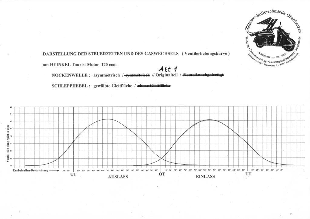

Stephan hat geschrieben: 26.10.2019, 22:05 das Öl steigt an den Stösselstangen, die sich langsam hoch und schnell abwärts bewegen, hoch.
Sorry Stephan ! Diesen Effekt kann ich mir nicht vorstellen !
Die Ventilerhebungskurve, die ich vor Jahren für den Touristmotor erstellt habe,
zeigt das Gegenteil:
Die Ventile werden etwas schneller geöffnet, als geschlossen.
Das heisst: Die Aufwärtsbewegung der Stössel geschieht etwas schneller, als die
Abwärtsbewegung. Was aber bei dieser extrem schnellen Frequenz bestimmt auch keinen großen
Einfluss auf eine mögliche "Ölförderung" haben dürfte.
