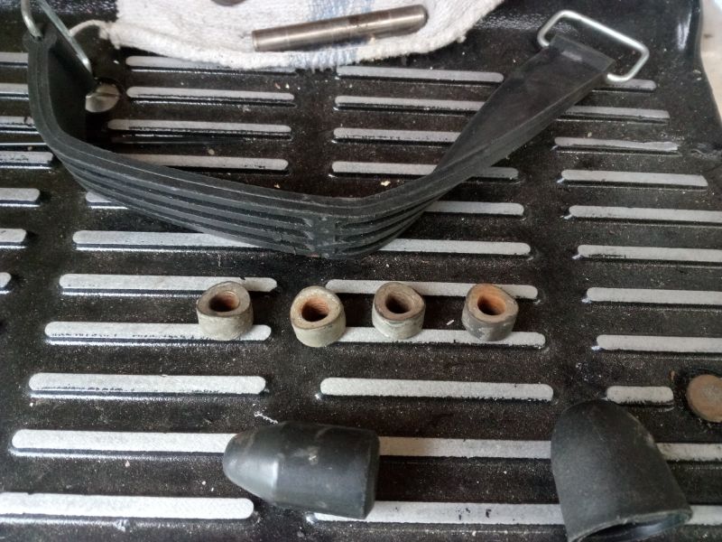

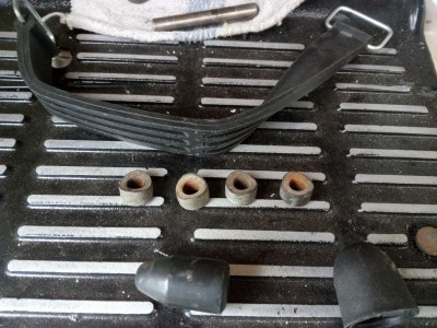

Wer weiss was wo hingehört??
Nicht der Bolzen auf dem Lappen!
Der Gummispanner, die vier Unterlagen mit der eingerundeten Seite, die schwarze Kunststoffhülse und der Gummipinockel.

Gummispanner hält das Gepäck auf dem Gepäckträger.
Unterlagen und Kunststoffhülse ???
Gummipinockel vermutlich Abdeckung der Kronenmutter am Hinterrad

....sehe gerade, der Gummispanner hat keine Haken.
Vielleicht auch andere Funktion, wüsste aber nicht , welche

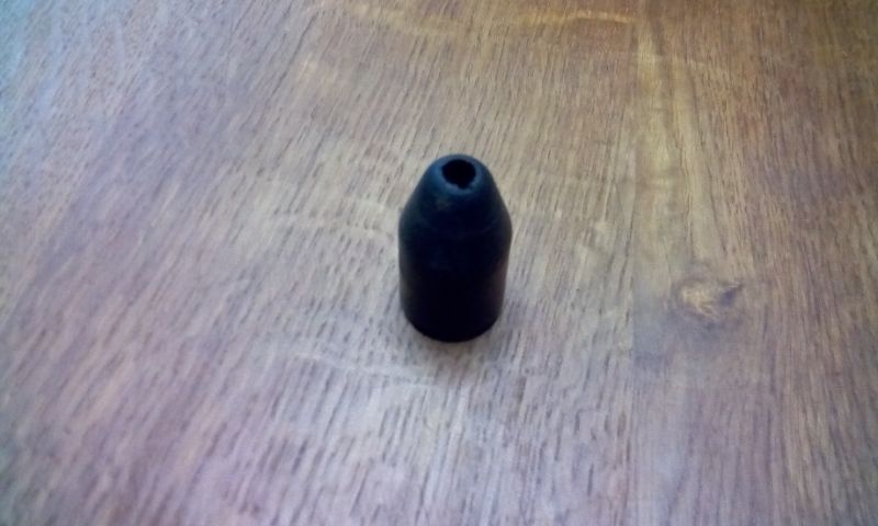

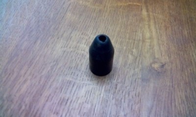

Der Pinockel...

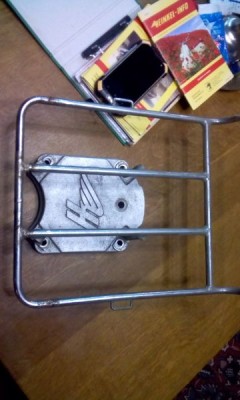

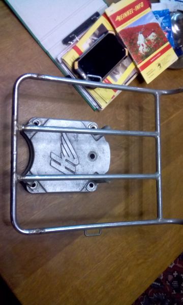

Originaler Gepäckträger?

Die 4 Metallröhrchen mit runder Einbuchtung sind die Abstandhalter für Sturzbügel, dort wo die Bügel am Trittbrett angeschraubt werden. Der Gummipinockel ist meines erachtens von einem Motometer Kompressionsdruckprüfer und gehört nicht zum Roller. Das Gummi band ist definitv auch kein Heinkel Teil

Super,
Danke!!
Was aus der Kramkiste Heinkel so alles rauskommt....

Der Gepäckträger ist original?

Der Reserveradträger passt auf das Heck des 103 A-2.
Der Gepäckträger passt auf den Reserveradträger des 103 A-1 und 103 A-2.
Beides aber nur für 4Loch-Tiefbettfelgen,
NICHT für teilbare Felgen, z.B. 103 A-0 4Loch oder 103 A-2 5Loch
