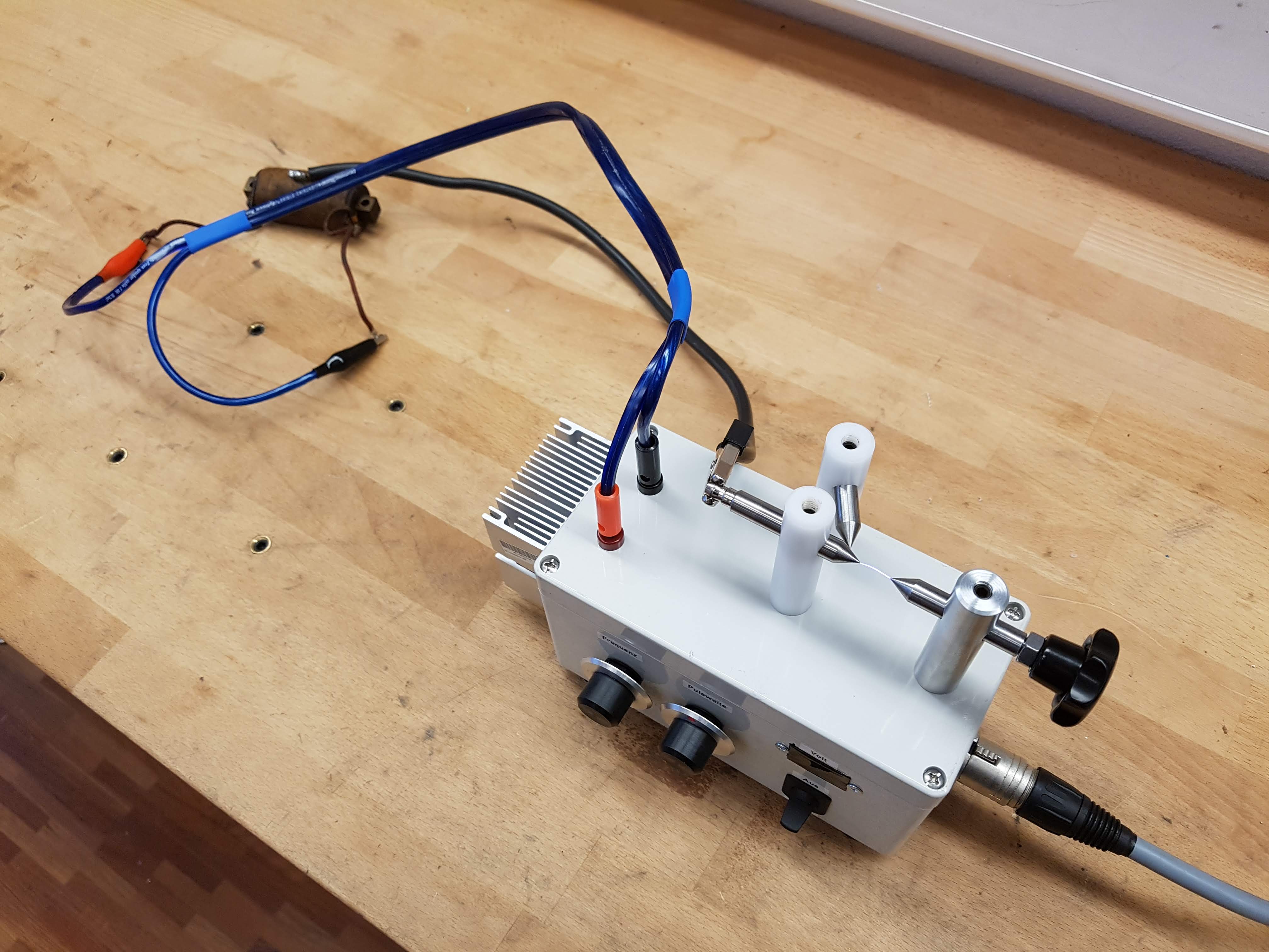

Um Zündspulen nicht immer nur auf Verdacht wechseln zu müssen, habe ich mir diesen Zündspulentester gebastelt. Ich lasse daran die Zündspule etwa eine Stunde laufen damit sie warm wird und dann kann man etwas über die Qualität des Funkens sagen.
Re: Vergaserproblem? Nein, die Zündspule wars!
Superlösung, wenn man das öfter braucht. Hochachtung!
Gefällt mir auch gut
Eine Zündspule für 64,- € hat ja zum Testen auch nicht jeder zuhause
herum liegen
