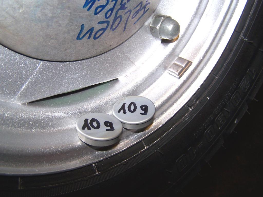

Da der Reifenmonteur, der meine Reifen aufzieht, trotz meiner dafür gefertigten Adapterplatte diese Felgen
auf der Wuchtmaschine nicht spannen kann/will, verwende ich zum Auswuchten von Rädern mit Heinkel-Tiefbettfelgen
auch meine leichtgängige, spielfreie Vorderrad-Nabe, die ich mit waagerecht liegender Achse in den Schraubstock spanne.
Mit kleinen Magneten, die ich beidseitig im Felgenbett "anhefte" ermittle ich das Gegengewicht so lange,
bis das Rad in jeder Stellung stehen bleibt. Dieses Gewicht wird dann durch selbstklebende Motorrad-
Wuchtgewichte ersetzt
Die (Prüf-) Radnabe selbst, sollte natürlich vorher auch auf Unwucht geprüft werden
(rot eingekreist)

An Heinkel Bernd vielen Dank für die schnelle,kompetente Antwort zum Thema Unwucht Vorderradreifen. Ich habe das Vorderrad mit Radnabe ausgebaut und.nach der beschriebenen Methode überprüft. Hierbei stellte ich fest bei montierten Rad das die Radnabe einen Seiten bzw. Höhenschlag hat. sollte man nun die Radnabe durch eine andere gebrauchte ersetzen oder kann dieser Höhenschlag durch anbringen eines Ausgleichsgewicht auf der Radnabe beseitigt.werden. Die Reifenfelge sollte ich nach deiner beschriebenen Verfahren ebenfalls auswuchten .
Soweit ich dies richtig verstanden habe sollten die Ausgleichsgewichte am unteren tiefsten Punkt angebracht werden. Mit freundlichen Grüssen Heinrich3259

eine Radnabe, die wieder eingebaut wird, kannst Du so nicht wuchten, da durch die Fliekraft
die Gewichte weggeschleudert würden
Ich habe das nur an meiner Nabe gemacht, die ich als Werkzeug benütze.
Wenn Du aber das Rad komplett mit Radnabe wuchtest und wieder einbaust, erübrigt sich das
Auswuchten der Nabe sowieso
Du kannst das Rad auf der Nabe vier mal versetzen und feststellen, bei welcher Konstellation
am wenigsten Gewicht benötigt wird
Somit kannst Du die Unwucht der Nabe mithilfe der Unwucht des Rades schon mal minimieren.
Der Rest an Unwucht wird dann mit Gewichten beseitigt.
Die Stellung des Rades zur Nabe muss aber für spätere Montagearbeiten markiert werden !
Demnach muss das Gewicht gegenüber (oben) angebracht werden

Schwingungsfrequenz der verursachenden Fahrwerksteile gestört hätten. Leider gibt es in unseren
Lenkerenden aber keine Möglichkeit der Unterbringung
Ein Nachbau des originalen Lenkungsdämpfers (Reibungsdämpfer), der damals beim der GmbH noch
erhältlich war, hat dann mich und meinen Roller vollkommen "beruhigt"
Dabei muss auch gar nicht viel Reibungswiderstand am Gabelrohr einwirken, um diese unangenehmen
und auch gefährlichen Schwingungen zu "stören". Bei frei hängendem Vorderrad ist von diesem
Widerstand nur ganz wenig zu spüren und er kann natürlich jederzeit von Hand verstellt werden
Wenn`s dann bei Deinem Touristen doch mal nötig wird, weisst Du ja, wo Dir geholfen wird
Da bin ich mit Dir der gleichen Meinungschwobawolfgang hat geschrieben: 11.06.2019, 17:10 Ich bin mir sicher dass die Lenkgeometrie auf dieses Verhalten einen großen Einfluss hat.
Seltsam ist nur, dass es viele nicht betrifft, manche aber trotz makellosem Lager- und Rahmen-
zustands dieses Problem bekommen
Das war mit meinem 103 A-0 genau so ;
Nach der Restaurierung war freihändiges Fahren überhaupt kein Problem.
Als dann die Reifen etwas abgefahren waren, alle Lager aber noch wie neu waren, fing es
mit dem Lenkerschlagen an und wurde mit der Zeit immer schlimmer
Neue ausgewuchtete Reifen und Überprüfen der Lager brachte keine Besserung.
Lenkerendgewichte hätten sicher Besserung gebracht, da diese durch ihre grosse Masse die

Hallo Bernd sorry mit den Ausleuchten imeine ich das Vorderrad wuchten werden in den kommenden Tagen die genannten Punkte abarbeiten sobald ich Zeit habe Werde dich dann über den Sachstand informieren Vielen Herzlichen Dank für.deine schnelle kompetente.Hilfe. Mit freundlichen Grüssen Heinrich
