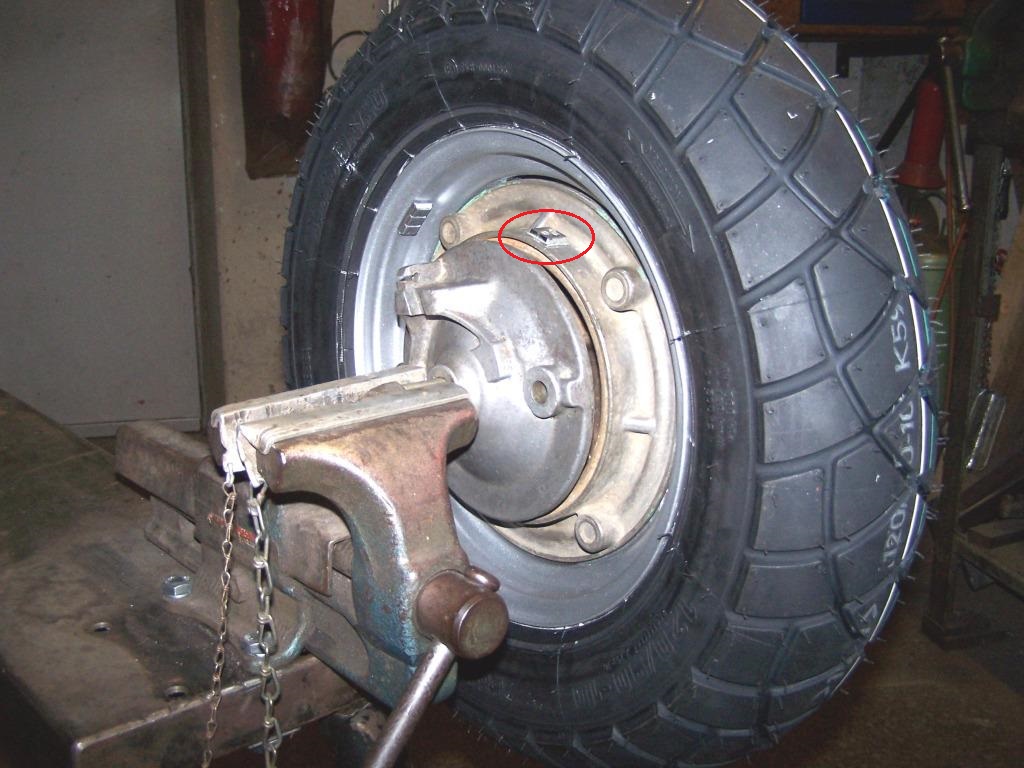

Zum Überprüfen des Höhen- und Seitenschlags spanne ich eine alte (gute) Vorderradnabe
(kannst auch die von Deinem Roller nehmen) mit der Vorderachse so in den Schraubstock (Schonbacken),
dass die Achse senkrecht steht.
Wenn das Rad darauf fest aufgeschraubt ist, kannst Du durch Drehen des Rades feststellen, wie groß der Seiten-
bzw. Höhenschlag ist :wink:

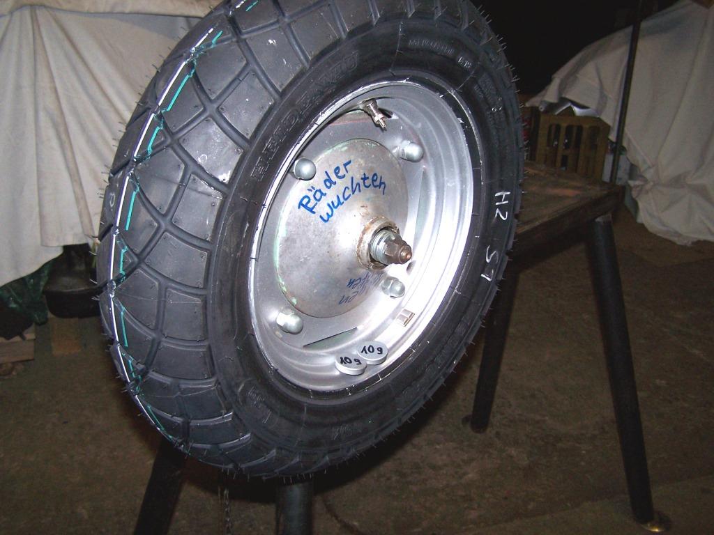

Da der Reifenmonteur, der meine Reifen aufzieht, trotz meiner dafür gefertigten Adapterplatte diese Felgen
auf der Wuchtmaschine nicht spannen kann/will, verwende ich zum Auswuchten von Rädern mit Heinkel-Tiefbettfelgen
auch meine leichtgängige, spielfreie Vorderrad-Nabe, die ich mit waagerecht liegender Achse in den Schraubstock spanne.
Mit kleinen Magneten, die ich beidseitig im Felgenbett "anhefte" ermittle ich das Gegengewicht so lange,
bis das Rad in jeder Stellung stehen bleibt. Dieses Gewicht wird dann durch selbstklebende Motorrad-
Wuchtgewichte ersetzt :wink:
Die (Prüf-) Radnabe selbst, sollte natürlich vorher auch auf Unwucht geprüft werden :idea: (rot eingekreist)

eine Radnabe, die wieder eingebaut wird, kannst Du so nicht wuchten, da durch die Fliekraft
die Gewichte weggeschleudert würden :(
Ich habe das nur an meiner Nabe gemacht, die ich als Werkzeug benütze.
Wenn Du aber das Rad komplett mit Radnabe wuchtest und wieder einbaust, erübrigt sich das
Auswuchten der Nabe sowieso :wink:
Du kannst das Rad auf der Nabe vier mal versetzen und feststellen, bei welcher Konstellation
am wenigsten Gewicht benötigt wird :wink:
Somit kannst Du die Unwucht der Nabe mithilfe der Unwucht des Rades schon mal minimieren.
Der Rest an Unwucht wird dann mit Gewichten beseitigt.
Die Stellung des Rades zur Nabe muss aber für spätere Montagearbeiten markiert werden !
