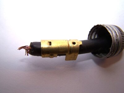

Ein defekter Kondensator bewirkt auch diesen schlechten Motorlauf !
Erkennbar u.A. an starkem "Funkenfeuer" an den Unterbrecherkontakten, wenn der Motor dreht.
Dann die üblichen Sachen wie:
Zündkabel mit Anschluss an Kerzenstecker und Zündspule.
Vor Kurzem an einem Kundenroller von einer neuen Zündspule abgebaut, nachdem ich kleine Lichtbögen
zwischen Zündkabel und den Klemmen 1 und 15 der Zünspule feststellte:
und Zündkerzenstecker.
Oft entdeckt man visuell auch "fehlgeleitete Zündströme" bei laufendem Motor, wenn das Umfeld des Motors abgedunkelt ist
und man den Bereich genau abhört :wink:
Eine wirksame aber nicht empfehlenswerte Methode ist aber auch das Abtasten der Zündleitungen mit einer Hand bei
laufendem Motor, wobei die andere Hand an Masse liegt :mrgreen:
Wenn Du schon mal einen Weidezaun berührt hast, kennst Du den Efffffffffekt :shock:
Viel Glück bei der Suche und
