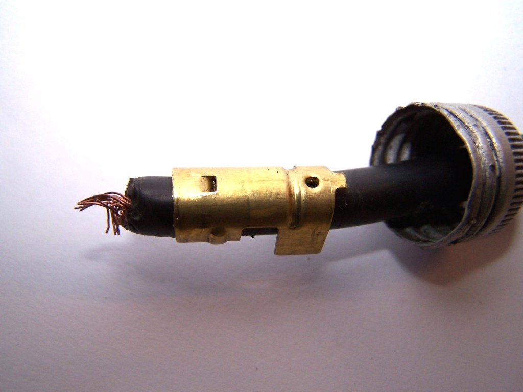

Zündkabel mit Anschluss an Kerzenstecker und Zündspule.
Vor Kurzem an einem Kundenroller von einer neuen Zündspule abgebaut, nachdem ich kleine Lichtbögen
zwischen Zündkabel und den Klemmen 1 und 15 der Zünspule feststellte: und Zündkerzenstecker.
Oft entdeckt man visuell auch "fehlgeleitete Zündströme" bei laufendem Motor, wenn das Umfeld des Motors abgedunkelt ist

heinkel-bernd hat geschrieben: 08.05.2019, 23:51 Zündkabel mit Anschluss an Kerzenstecker und Zündspule.

- Zündkerzenstecker tauschen (der kann z.B. zum Kopf hin "überschlagen" wenn er defekt ist - dann bekommst Du beim Test mit ausgebauter Kerze einen schönen Funken, bei eingebauter Kerze aber nicht)
