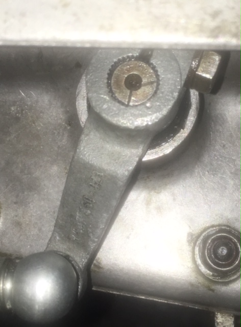

ich habe eine Frage zur richtigen Stellung des Schalthebels.
Ich habe beim suchen im Forum bisher gefunden, dass man beim Aufsetzen des Schalthebels auf die Markierung achten soll und bei senkrechter Stellung der Markierung auf der Welle die Leerlaufposition zwischen Gang 2 und Gang 3 liegt. Das habe ich bei aufgebocktem Roller auch probiert und passt.
Was ich nicht finden konnte, ist eine gleiche Markierung an meinem Schalthebel. Setze ich diesen nun ebenfalls senkrecht auf, bekomme ich die Schaltung soweit hin, dass runterschalten funktioniert. Beim Hochschalten muss ich aber an der Markierung am Lenker ein Stück vorbei und wieder zurück um den Gang reinzubekommen. Ich finde einfach keine Einstellung bei der auch Hochschalten gut funktioniert. :shock:
Kann es sein das am Hebel der Punkt rechts unten die Markierung ist oder gibt es keine und senkrecht montieren ist richtig ??
Liebe Grüße
Thomas

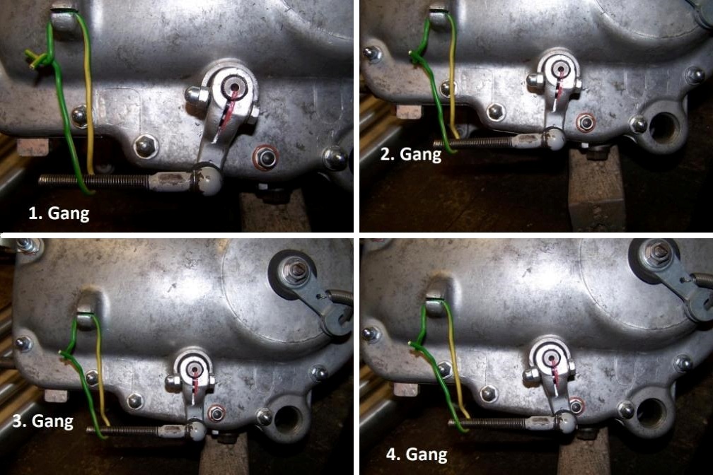

Servus Thomas,
vielleicht hilft Dir diese Fotoserie weiter:
Der Schaltgriff ist zwar nicht original, zeigt aber die verlängerte Linie von
Mitte Kugel/Mitte Schaltsegment-Achse :wink:
I.d.R. befindet sich auf dem Schalthebel ein erhabener Strich, hatte aber auch
schon welche ohne Markierung :?

das hilft perfekt :D
Also gerade Linie mit der Markierung. So habe ich es auch gemacht. Dann muss ich wohl noch ein bisschen rumstellen um die richtige Position zu finden.

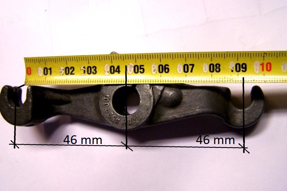

- ist ein passender Schalthebel montiert ?
Die Abmessung auf dem doppelten Schalthebel der Nachfolgermodelle sind identisch mit
der des einfachen A-0 Hebels. 46 mm von Mitte Kugel bis Mitte Schaltsegment-Welle
Bedenke !
Jedes unnötige Spiel an den Drehpunkten der Schaltmechanik summiert sich und beeinflusst
die Schaltvorgänge negativ !
