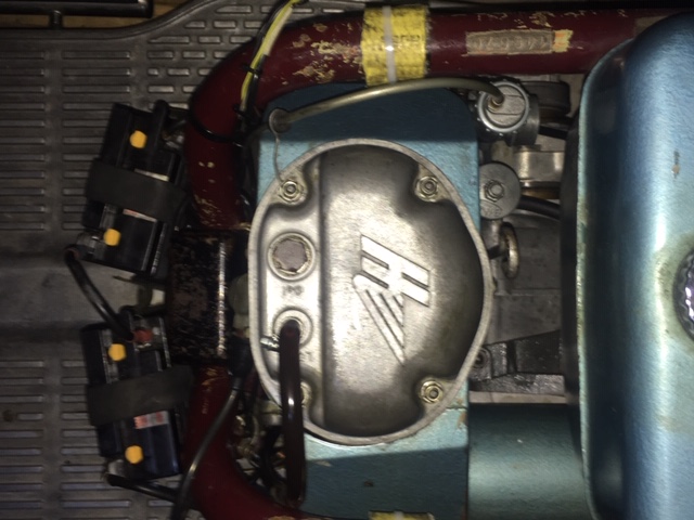

2. Mindestens der Ventildeckel ist auch A0, da er statt Öldeckel die Schraube zum befüllen hat.

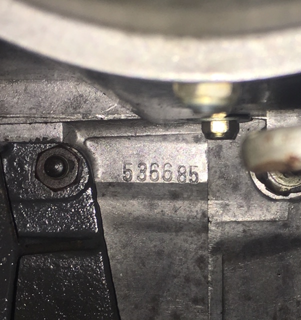

3. Der Motorblock ist nach der Motornummer und Vergleich mit der Pteng-Seite aber A1.
Die Frage ist nun ob A0 und A1 Motoren baugleich sind und nach welcher Ersatzteilliste ich bestellen soll, damit die Teile dann auch passen ??

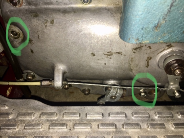

Desweiteren habe ich festgestellt das der Stehbolzen, an dem normalerweise auch das Massekabel hängt, abgerissen ist und die Schraube schlicht fehlt.
Unten rechts ist der Deckel mit einer normalen Schraube angeschraubt. Da vermute ich das dort auch eigentlich ein Stehbolzen hingehört ??
Da der abgerissene Rest beim Massekabel noch ein wenig heraussteht habe ich überlegt dort eine Mutter aufzuschweißen und zu versuchen so den Stehbolzenrest herauszubekommen. Was meint Ihr, blöde Idee oder gibt es Vorschläge für bessere Wege ??

Servus Thomas,
Dein Ventildeckel ist original A-1, der A-0 Deckel hatte nur einen Stopfen mit Lüftungslöchern.
Alle Tourist-Motoren lassen sich mit leichten Umbauten* in die verschiedenen Tourist-Rahmen einbauen
*Stehbolzen zur Befestigung am Rahmen, Kupplungsdeckel, Motorlagerung, usw.)
Die 103 A-1/A-2 Motoren unterscheiden sich vom 103 A-0 Motor durch:
- LIMA ( A-1/A-2 BOSCH gelb, A-0 SIBA rot)
- Kurbelwelle
- Schlepphebel
- Nockenwelle
- Schaltwalze
- Kupplungsdeckel
- Schalthebel
- Ölmessstab
- Motorlagerung / Rahmenbefestigung
- Der A-2 Ventildeckel mit der größeren Öleinfüllöffnung passt aber auf den A-0/A-1 Zylinderkopf
Die Schwingen-Lagerung und der Radantrieb sind bei allen Touristmodellen bis auf die Ölablasschraube und
der Kotflügelbefestigung identisch.
Ich hoffe, dass ich nichts vergessen habe
Am Besten, Du gehst auf Nr. Sicher und bestellst immer Teile für einen A-1 Motor ausser KULU-Deckel,
Schalthebel und Motorlagerung.
Die Stiftschraube zum Masseanschluss ist M6x130.
Nach dem Abnehmen des KULU-Deckels kannst Du 2 Muttern am Gewinde kontern und die Stiftschraube herausdrehen.
Die andere Schraube unten rechts solltest Du unbedingt durch eine Stiftsxchraube M6x115 ersetzen, hier ist auch gewaltig
"improvisiert" worden
