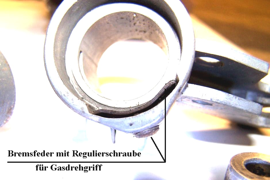

Wusstest Du, dass sich im Gelekstück des Handbremshebels, dort wo der Gasdrehgriff eingeschoben wird, eine
Bremse für den Drehgriff befindet ?
Die Stellschraube (Madenschraube mit Flachschlitz) findest Du im unteren Bereich des Gelenkstückes: Vielleicht ist an Deinem Lenker diese Stellschraube zu weit eingedreht, sodass der Drehgriff hierdurch zu sehr
gebremst wird

Die Bremsfeder ist sogar zum testen ausgebaut!
