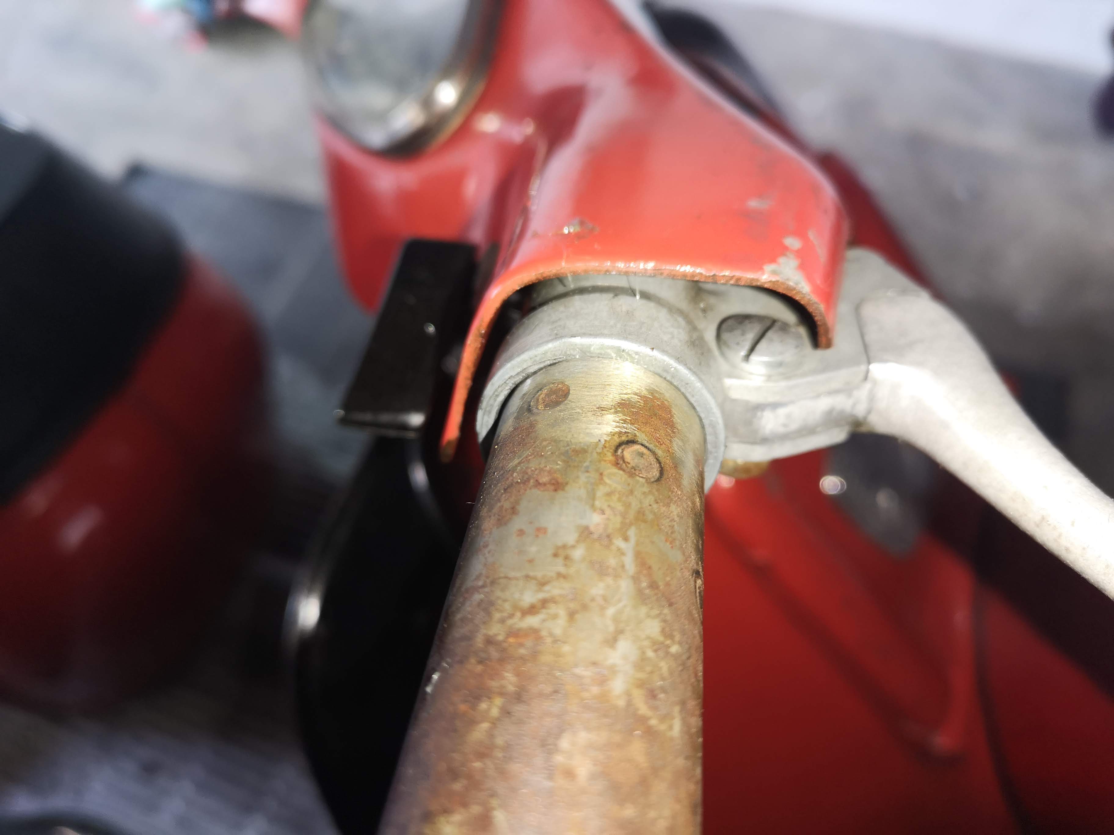

vielen lieben Dank für die Tipps und jetzt hat es auch soweit geklappt.
Das "Breiter" pfeilen der Nut im Gleitstein hat viel gebracht! Danke für den Tipp. Auch habe ich das Griffrohr,
am "inneren" Ende wo das Griffrohr in die Gasdrehgriff eingreift, etwas verjüngt. (Siehe Foto)
Alles ist sauber gemacht und ich glaube das Vergrößern der Nut im Gleitstein, hat den größten Teil zum Erfolg beigetragen!
