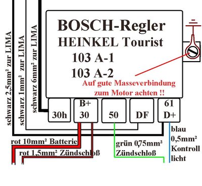

Zur besseren Übersicht dieser vereinfachte Ausschnit aus dem Schaltplan Wenn Masseverbindung Motor zum Rahmen o.k. ist und Messpitze - des Multimeters an Rahmenmasse gelegt,
Messspitze + an Reglerklemme 50 (grüne Leitung) muss beim Drücken des Zünschlüssels (zum Anlassen)
Batteriespannung angezeigt werden. Wenn nicht, schaltet das Zündschloss nicht durch oder diese Leitung
ist unterbrochen.
Wenn die Batteriespannung o.k. ist, kann man zum Drehen des Anlassers auch das Anlass-Relais (im Regler)
umgehen.
Guckst Du hier:
ist unterbrochen.
umgehen.
Guckst Du hier:

Das gehört zwischen zwei U-Scheiben und einer zusätzlichen M6er Mutter (SW10) immer an den längeren
Gewindestift links vorne an den Kupplungsdeckel des Motors!
wenn Deine Batteriekabel fest an der Batterie, am Regler Kl. B+ 30 und an Motormasse angeschlossen sind, muss
durch Überbrücken der Reglerklemmen B+ 30 mit 30h der Anlasser drehen !!!!!!!
Wenn nicht, messe mal mit dem Ohmmeter an dem "Fetten, eines von drei Kabeln, das vorne ausm Motorblock rauskommt"
ob dieses Durchgang zur Motormasse anzeigt. Ist das nicht der Fall, ist das Kabel unterbrochen (Kabelbruch) oder eine
+ Kohle in der LIMA klemmt oder ist abgenutzt !
direkte Masseverbindung.
Das gehört eigentlich unter die M6er Mutter (SW10) oben rechts am LIMA-Deckel des Motors !
Das Unterbrecherkabel auf Kl.1 der Zündspule ist damit nicht gemeint.

- Wenn Strom ankommt und die Masse zum Regler i.O. ist, schaltet das Anlassrelais im Regler nicht durch.
Wenn es "klackt":
- Drehe mal den Motor am Lüfterrad ein paar Grad weiter und versuche den Anlassvorgang erneut.
Vielleicht liegt eine Kohle nicht richtig am Kollektor auf und sie hat zwar etwas Durchgang zur Masse aber
dieser Kontakt reicht nich für den hohen Anlassstrom
Durch etwas Drehen des Ankers richtet sich die Kohle
evtl. wieder etwas aus und liegt besser am Kollektor an
- Batterie evtl. zu schwach geladen oder "bricht zusammen"! Mit einer anderen vollen 12V Batterie
(geht auch vom Auto) und Starthilfekabeln das Starten versuchen
Nochmals grundsätzlich:
Wenn genug Stromreserve zur Verfügung steht, muss sich der Anlasser beim Überbrücken des LIMA-Kabels 30h
mit Batterie + drehen ! Andernfalls liegt ein Fehler an einer der LIMA-Kabel vor, die LIMA-Kohlen sind verschlissen/
klemmen oder eine Kohle-Anschlussleitung in der LIMA hat Massekontakt !
Ich werde auch den Verdacht nicht los, dass letzteres der Fall ist
Viel Erfolg und bis bald
Massekabel von Reglerfuß am LIMA-Deckel angeschraubt ?
Diesen Test schon gemacht ?
Wenn es NICHT "klackt":heinkel-bernd hat geschrieben: 25.08.2018, 21:12 Wenn Du den Zündschlüssel zum Anlassen drückst, muss aus dem Regler ein deutliches "Klacken" zu hören sein !
- Schau mal mit Prüflampe oder Multimeter, ob dabei an Reglerklemme 50 überhaupt
Batteriespannung ankommt
- Wenn kein Strom ankommt, während der obigen Messung mit dem Zündschlüssel beim Drücken etwas hin
und her wackeln. Wenn ein Reserveschlüssel vorhanden, mit diesem mal versuchen.
Wenn es "klackt":
