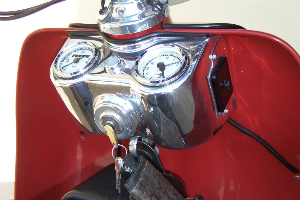

Beiträge: 3401
Re: Instrumententräger 103 A0
Servus MacRae,
die vorletzte Lackierung auf meiner Armaturenkonsole hat mit normaler Grundierung ca.10 Jahre ordentlich
ausgesehen bis er dann langsam zu reissen begann :shock:
Vor drei bis vier Jahren habe ich dann das Armaturenbrett glasperlgestrahlt und mit "Alu-Grundierung"
aus der Spraydose (Marke "Auto K") vorbehandelt. Bin gespannt wie lange der Lack jetzt hält
Mein befreundeter Lackierer hat auch mal erwähnt, dass auf Alu-Flächen "Epoxy-Grundierung"
am besten ist, da diese Schicht den Untergrund gegen Sauerstoff komplett abschließt.
Das werde ich als nächstes probieren, wenn es wieder so weit ist :?
Leider kann ich Dir darüber noch nichts hilfreiches berichten. Vergiss aber nicht, den vorderen
Gepäckträger genauso zu behandeln, da dieser auch aus Alu-Guss besteht und der gleichen
Behandlung bedarf :wink:

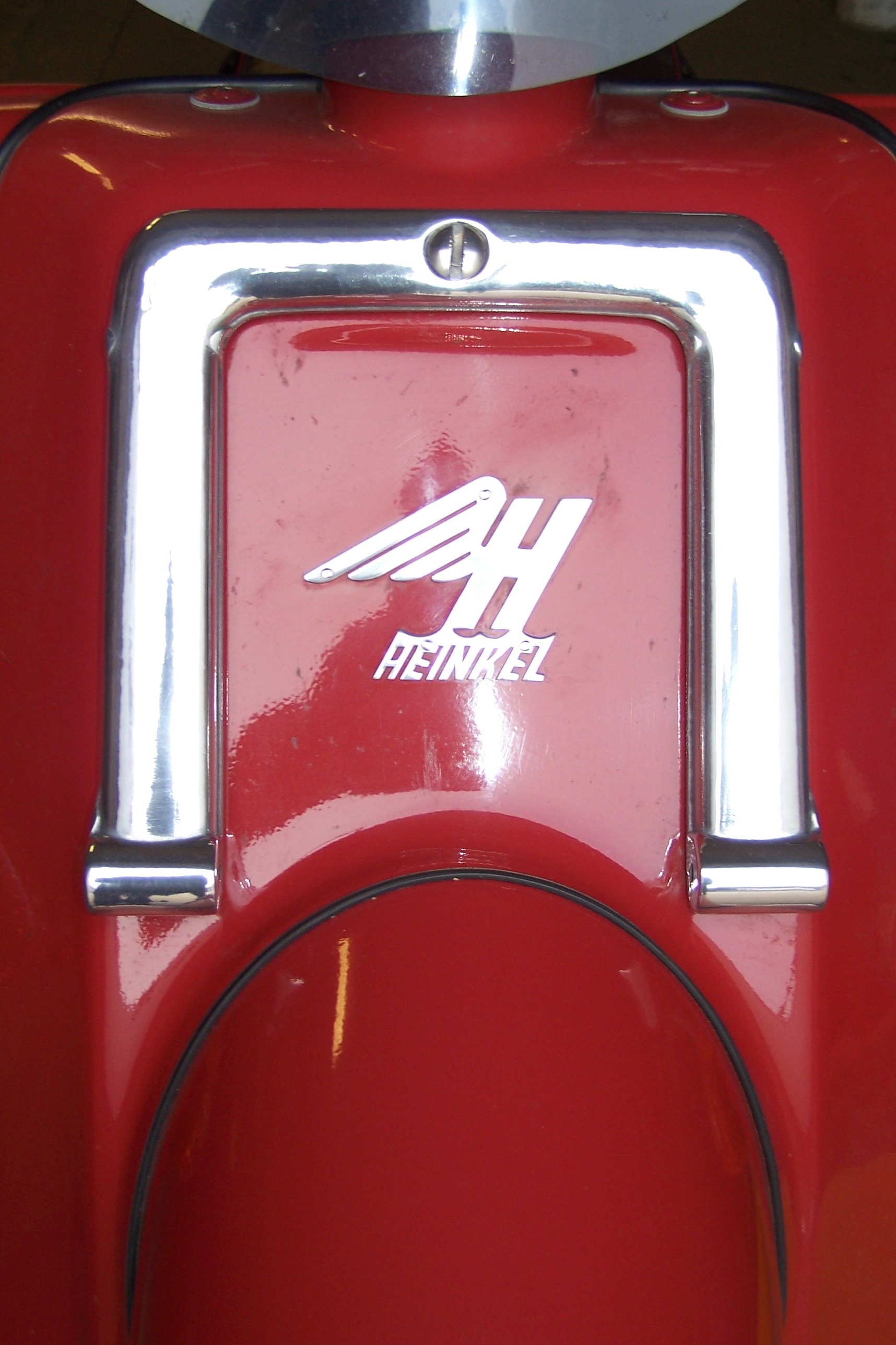

Hallo Heinkel Gemeinde
Was mir jetzt durch diesen Beitrag auufgefallen ist, das sich der Lack nur an den Instrumententrägern auflöst. An den vorderen Gepäckträgern nicht!? Zumindest habe ich noch keinen gesehen. Ist das eine andere Legierung bei den Konsolen oder wo kann das dran liegen?

Beiträge: 3401
Rollerchris hat geschrieben: 22.10.2017, 10:23 Was mir jetzt durch diesen Beitrag auufgefallen ist, das sich der Lack nur an den Instrumententrägern auflöst. An den vorderen Gepäckträgern nicht!?
Der Lack hält an diesem Alu-Gussteil zwar länger, bei meinem sah nach ca. 10 Jahren der Lack aber
auch verdächtig aus.
Habe ihn dann einfach glasperlgestrahlt und hochglanzpoliert. Bleibt trotzdem sehr pflegeleicht :D
Gundolf 5530 hat geschrieben: 22.10.2017, 11:06 War der Instrumententräger nicht aus Magnesium ???
Ja Gundolf,
Hier muss ein sehr großer Teil Magnesium enthalten sein (leicht wie Papier) :shock:
Diese Armaturenkonsole lässt sich auch nicht schweißen (zumindest nicht im WIG-Schweißverfahren :( )
Ich hatte diese Konsole auch hochglanzpoliert, jedoch ist diese Oberfläche schnell oxidiert.
Beim Waschen mit leichter Lauge sogar innerhalb von Sekunden :?
