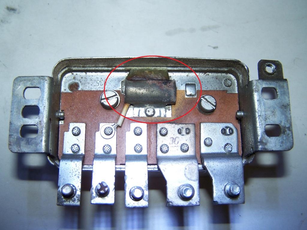

Auf der Unterseite des Reglers befindet sich ein aufgewickelter Widerstandsdraht. Vielleicht ist dieser
durchkorrodiert

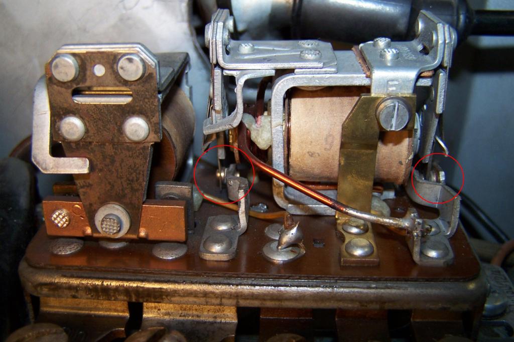

Auch die Kontakt-Paare an der Reglerspule und dem Rückstromschalter solltest Du mal genauer ansehen:
durchkorrodiert

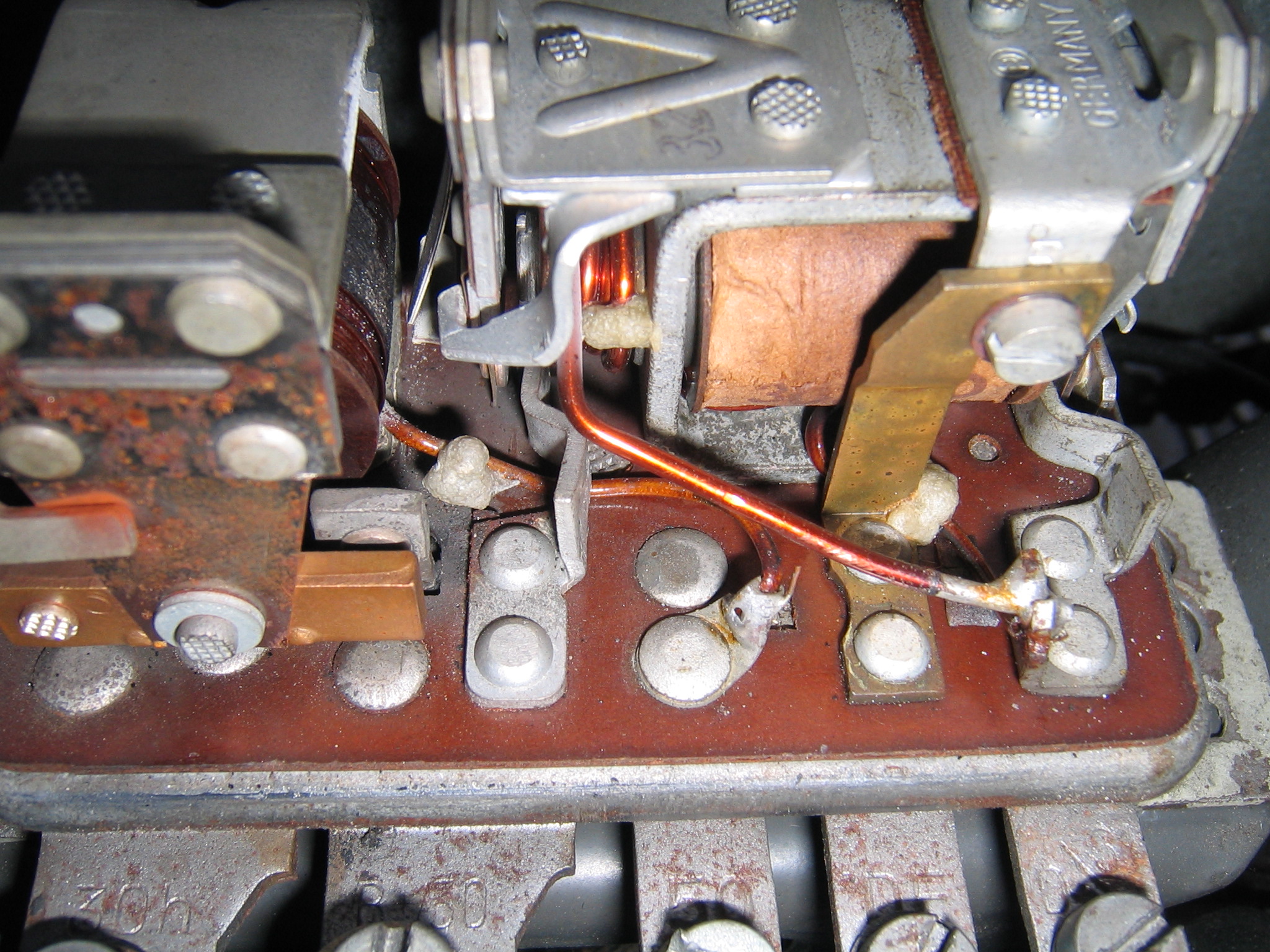

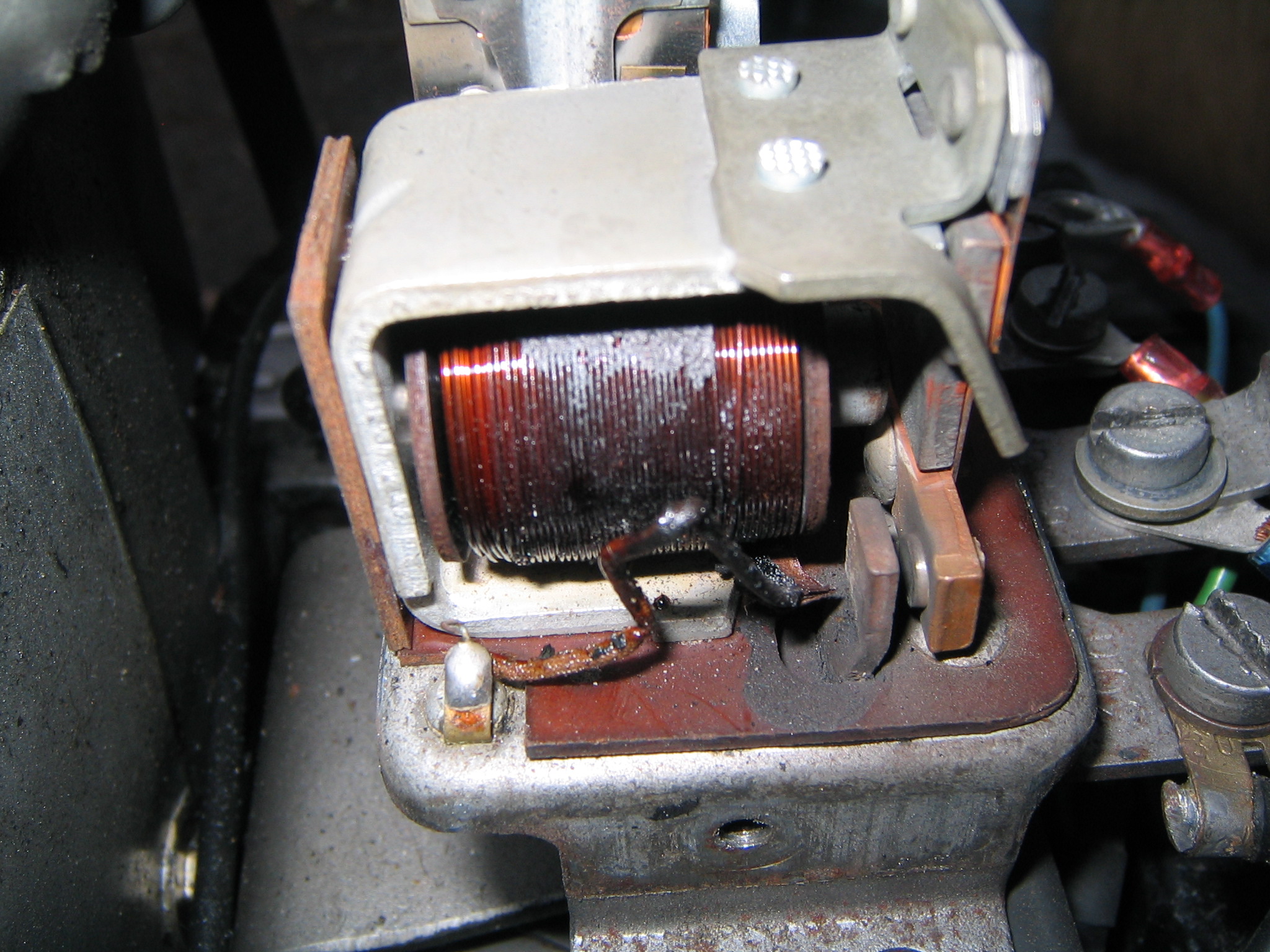

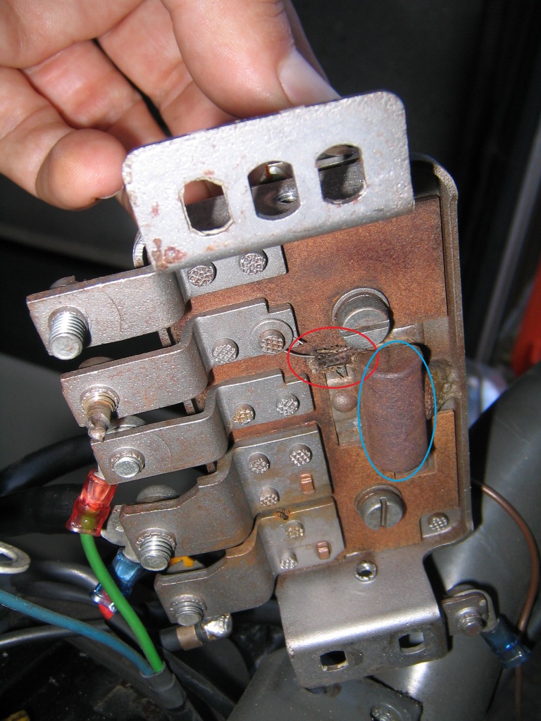

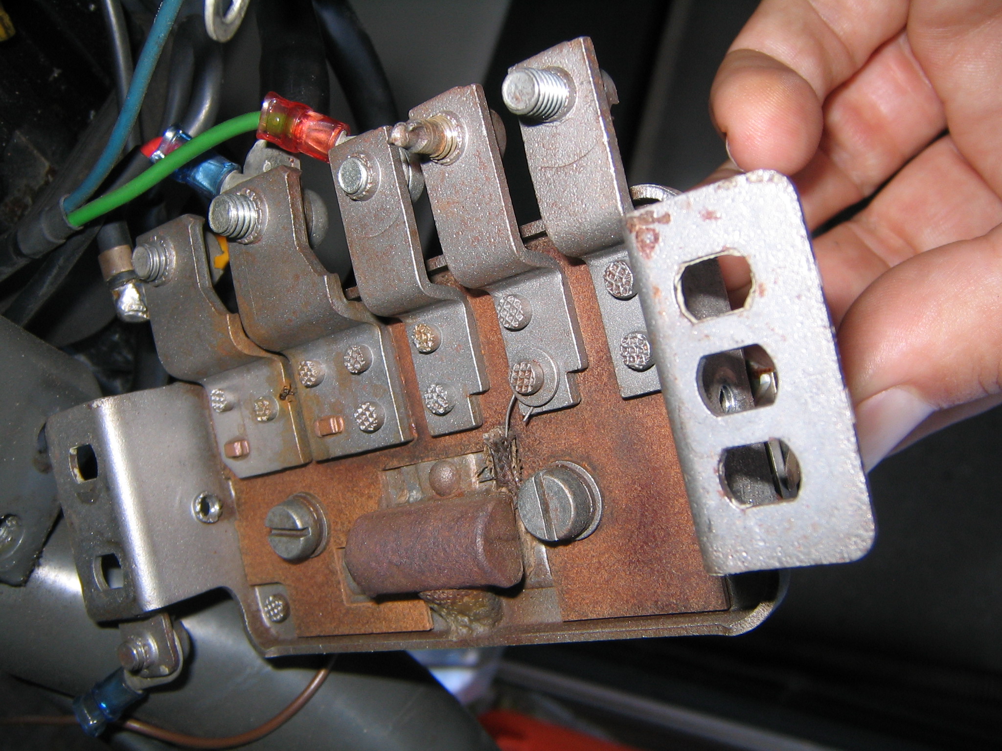

jetzt hab ich heute mal den Regler freigelgt und ein paar Fotos gemacht. Die geregelte Spannung hab ich auch nochmals gemessen und bin heute nicht mehr über die 15V gekommen. Keine Ahnung, was da los ist. Vielleicht hat auch das alte Siemens-Voltmeter einen kleinen Hau. Erkennen kann ich auf den Fotos jetzt keine gröberen Defizite, aber vielleicht sieht Bernd mehr.
Christian

um dem Widerstandsdraht befindet sich ein alter Gewebeschlauch (rot eingekreist).
Vielleicht liegt der Draht dort kurzzeitig an Masse an
Dieser Draht verläuft von DF in einer Wicklung unter dem Blechgehäuse (grün eingekreist) zur Regler-Masse
und muss, wenn er nicht unterbrochen ist, einen gewissen Widerstand aufweisen.

Mir kommt auch vor, wie wenn die Regler-Unterseite mal sand- oder glasperlgestrahlt wurde.
Ist dadurch vielleicht Strahlgut in den Regler eingedrungen und stört dadurch zeitweise dessen Funktion
Würde ich mal mit Pressluft vorsichtig ausblasen !
