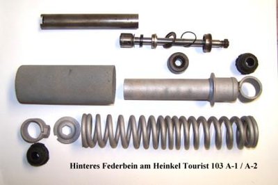

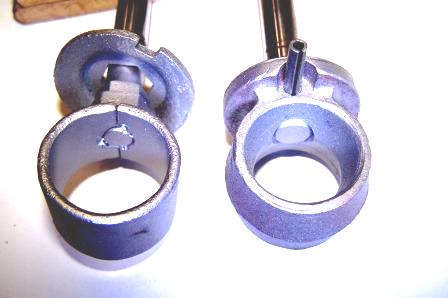

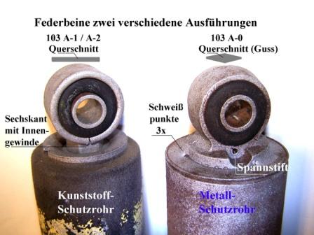

Hier ein paar Fotos der verschiedenen Federbeine, die in den Touristen verbaut sind:
