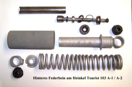

Hier ein paar Fotos der verschiedenen Federbeine, die in den Touristen verbaut sind:
Wenn Du keine Möglichkeit besitzt, Dir das Spezialwerkzeug (für einmaligem Gebrauch) anzufertigen,
Du warscheinlich auch keine Erfahrung mit dem richtigen Dämpferöl besitzt,
rate ich davon ab, das schnell mal in der Hobby-Werkstatt zu machen :?
I.d.R. sind auch neue Gummilager fällig aber woher bekommst Du die passenden ?
Wenn Du noch Fragen dazu hast, schickst Du mir eine P.N. :wink:
