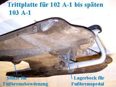

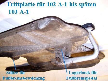

Ein großer Unterschied besteht am Pedalbock für das Fußbremspedal:

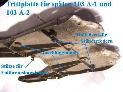

Vom 102 A-1 bis zum späten 103 A-1 ist dieser an die Bodenplatte mit angegossen !

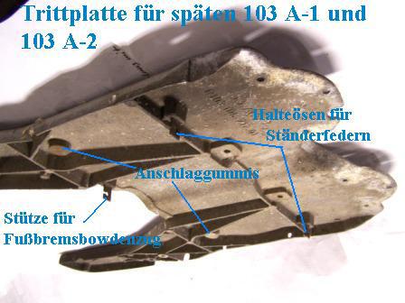

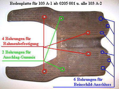

Ab dem späten 103 A-1 und allen 103 A-2 ist dieser Bock am Rahmenrohr angebunden.

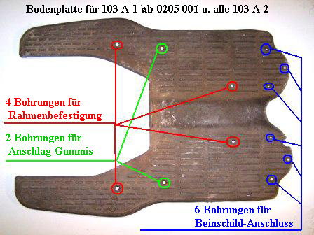

Da diese Typen dann auch mit Rohrständer ausgestattet waren, besitzen diese Bodenplatten zusätzlich zwei
Bohrungen für dessen Anschlaggummis und zwei Halteösen für die Ständerfedern :wink:
Ein sicherheitsrelevantes Teil an der Bodenplatte ist die Stütze für den Fußbrems-Bowdenzug, dieser sollte man
besondere Beachtung schenken :shock:
Unangenehm ist es auch, wenn eine oder beide Halteösen für die Ständerfedern schon abgebrochen ist/sind :(
Manche Bodenplatten besitzen in der Nähe der hinteren Rahmen-Befestigungsbohrungen in der Gussoberfläche
beidseitig auch noch je 3 Abdrücke, die die Position der Schrauben für den damals erhältlichen Seitenständer
vorgeben :wink:

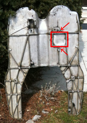

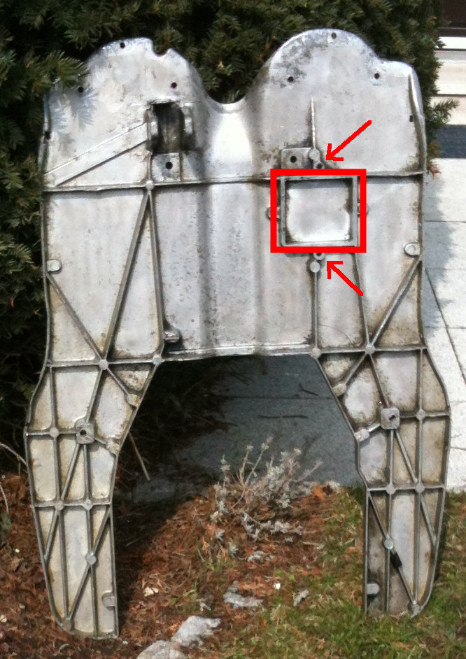

kannst Du mir vielleicht sagen,wofür die beiden eckigen Löcher vorne links und rechts sind ? An sich werden die nicht gebraucht,aber wofür waren die gedacht ? Vielleicht um Sie aus der Gussform herauszuholen ? Vielen Dank.
Gruß, Jürgen
Beiträge: 3411
Re: Bodenplatte aus welchem Material?
Sorry Jürgen,
das würde ich auch gerne wissen :?
Manfred60
Beitrag von Manfred60 »
Vielleicht damit das Wasser abläuft. Fussbäder auf dem Roller sind nicht besonders angenehm :D
Gruss Manfred
Beiträge: 1136
Genau dafür sind sie gedacht. Wer mal bei strömendem Regen gefahren ist versteht das auch. Hat mir mal ein ehemaliger Heinkel Händler gesagt.
Beiträge: 3411
Manfred60 hat geschrieben:Vielleicht damit das Wasser abläuft.
Ja ist denn heute der 1.April :shock:
Warum sind dann in der Mitte, wo sich eine starke Überhöhung befindet, keine "Ablaufbohrungen" ?
Ich vermute, diese viereckigen Löcher haben nur einen rein produktionsbedingten Grund !

Und der Vollständigkeit halber: manche Trittbretter (im Bild von einem A1, aber dort nicht mehr nötig) haben noch Bohrungen und entsprechende Stege zur Befestigung des "Segmentkastens", in dem das Schaltsegment und -gestänge (beim 102 und 103-A0) angebracht ist.
Trittbrett 103-A1 von unten
