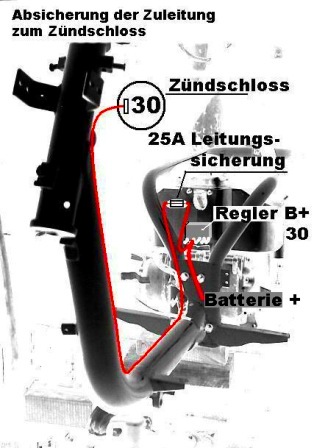

Ich habe schon vor vielen Jahren das Zuleitungskabel (11.1191) mit einer Leitungssicherung 25A
abgesichert und den Strom für die Steckdose über das Zündschloss Kl.30 geholt
Den Kabelschuh am Regler habe ich abgeschnitten damit das Zuleitungskabel möglichst lang bleibt.
An diesem Ende die eine Seite der Leitungssicherung angeklemmt. Die andere Seite wird mit einem
kürzeren roten Kabel (1,5 mm²) mit dem Regler verbunden.
Der Sicherungshalter wird dann nur unter ein Spannband der Batterie geklemmt, sodass man jederzeit
die Sicherung wechseln kann !
Somit habe ich zwei Fliegen mit einer Klappe erschlagen:
- Die einzige Leitung (B+ Dauerstrom), die über ein paar Ecken am Rahmenrohr zum Zündschloss ohne Sicherung
verlegt war, kann mir durch eine Scheuerstelle o.ä. keinen Schmorbrand mehr verursachen !
- Die Zuleitung 30 zur Steckdose muss nicht extra abgesichert werden
Wichtig ist aber, immer eine Ersatzsicherung 25A mitzuführen !
Bei durchgebrannter Sicherung, aus welchen Gründen auch immer, ist der gesamte Roller stromlos !
