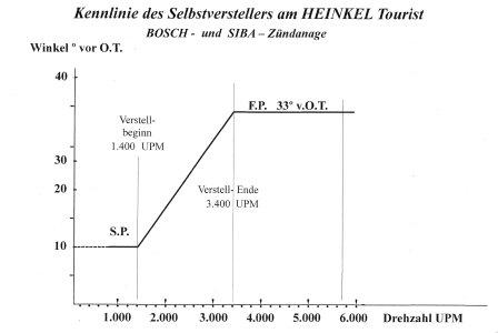

Hier habe ich Dir die Kennlinie des Zündverstellers eingefügt:

Ich stelle die Zündung immer mit Stropo-Lampe ein, da man dabei den Fliehkraftregler gleich mit
überprüfen kann !
Bei ca. 1.400 UPM sollte die Verstellung beginnen, bei ca. 3.400 UPM sollte die F.P.-Marke erreicht sein !
Wenn wesentlich früher, sind die Federn lahm.
Wenn wesentlich später, sind die Federn zu straff (Was nicht sein kann, wenn die richtigen Federn)
