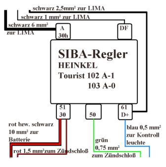

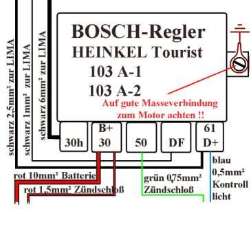

wenn der Fehler erst nach dem Motortausch auftrat, könnte es an den Regleranschlüssen liegen !
Anschlüsse BOSCH-Regler kompr..JPG (32.97 KiB) 3631 mal betrachtet
Anschlüsse SIBA-Regler kompr..jpg (29.19 KiB) 3631 mal betrachtet
Relevant ist das blaue Kabel !
Es sollte von Reglerklemme 61 / D+ direkt zur Lade-Kontrollleuchte führen !
Dort trifft es sich (ohne Berührung) mit einem Kabel, das bei "Zündung An" unter Spannung steht.
