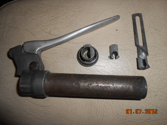

Ist jetzt wohl der Gasgriff vom 103 A0, da sieht der Gleitstein etwas anders aus, aber im Prinzip müßte dir das helfen...

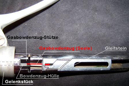

Re: Gasgriff Explosionszeichnung gesucht, dringend Hilfe
Hallo Roland,
falls Du tatsächlich etwa verloren haben solltest, dann ist es vermutlich die kleine "Kabelstütze". Das ist in Gundolfs Foto das kleine Teilchen zwischen der Endkappe und dem Gleitstein. Wenn es weg ist, kannst Du es beim Club kaufen (Ersatzteilnummer 11.1490, 6,-- Euro)
An diesem Teilchen stützt sich die Bowdenzughülle ab. Wenn das fehlt, kann die Drehbewegung nicht in eine Zugbewegung umgesetzt werden, weil beim Drehen des Griffrohrs der komplette Bowdenzug bewegt wird und nicht nur das eigentliche Zugseil ("Seele").
Ansonsten ist der Gasdrehgriff und sein Zusammenbau keine Raketenwissenschaft. Wenn ich mich richtig erinnere, geht das ungefähr so: Der Nippel am Seil wird in den Gleitstein eingehängt. Der Gleitstein geht ins innere des Lenkerendes (das mit einer Nut geschlitzt ist, in die der Gleitstein wie angegossen passt). Im eigentlichen "Drehroh" befindet sich ein spiralförmiges Blechstück, zu dem die schräge Aussparung des Gleitsteins passt (das muss man so "zusammenfädeln", dass der Gleitstein im Lenkerrohr sitzt und das "Spiralblechstück" in die schräge Nut des Gleitsteins greift). Dreht man nun am Rohr wird der Gleitstein an dieser "spiraligen" Blechlasche entlang geführt - die Drehung sorgt dafür, das der Gleitstein nach vorn bzw. hinten wandert. Um jetzt das Zugseil im Bowdenzug zu bewegen ist es eben erforderlich, dass sich die Hülle des Bowdenzugs irgendwo abstützen kann. Und das ist eben die Kabelstütze.
Ich habe leider kein Foto in meinem Fundus, wo genau die Kabelstütze eingesetzt wird - aber das muss sich eigentlich aus einer pasenden Aussparung an Griff oder Lenkerende erschließen lassen (ich vermute, sie wird vom vorderen Ende her - da wo der Bremshebel ist - in das Rohr eingelegt und stützt sich dann im Rohr bzw. in dem Gussteil ab; aber da kann ich jetzt auch falsch liegen
). Evtl. kann Dir aber dafür jemand noch ein Foto machen, falls Du selbst nicht drauf kommst.
Nicht verzagen! Bei nur drei bewegten Teilen (Griffrohr, Gleitstein, Zugseil mit Nippel am Ende in einer Bowdenzughülle) sollte die Mechanik mit etwas "Hirnschmalz" austüftelbar sein.
Viel Erfolg!

BerndSt`s "Wink mit dem Zaunpfahl" habe ich verstandenBerndSt hat geschrieben: Evtl. kann Dir aber dafür jemand noch ein Foto machen, falls Du selbst nicht drauf kommst.
Hallo euch allen
danke für eure Info, anhand des Bildes viel es mir wie Schuppen aus den Augen, heute habe ich die Teile dann problemlos zusammen stecken können,
ich hatte den Gleitstein innen auf die beiden "Führungslaschen" gesetzt, statt aussen auf das geschlitzte Lenkrohr.Es war gestern auch ein langer Tag.
vielen Dank euch allen für eure Bemühungen
Grüße Roland
