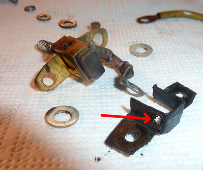

an meiner Lima (Bosch, von einem 103-A1) hat einer der Plus-Kohlenhalter im Laufe der Jahre die Isolierpapier-Unterlage durchgescheuert:
Dadurch bekommt der Kohlenhalter Verbindung zur Masse - und die Lima mag so natürlich keinen Strom mehr liefern. :(
Meine Frage an die Elektrik-Experten: kennt einer von Euch eine Bezugsquelle für solches Isolierpapier? Ich habe schon etwas im Netz recherchiert und dabei gelernt, dass derartige Papiere heute durchaus noch hergestellt und verwendet werden. Aber wo man die benötigte "Kleinstmenge" kaufen kann, konnte ich noch nicht herausfinden. Und was das "richtige" Isolierpapier für Eigenschaften haben muss (z.B. "Durchschlagsfestigkeit", Hitzebeständigkeit etc.) habe ich ebenfalls noch nicht herausfinden können. Weiß da jemand mehr?
Ansonsten wäre ich auch für einen Tipp für ein alternatives, modernes Material dankbar. Kennt jemand geeigneten Kunststoff, der das Isolierpapier ersetzen kann? Und falls ja: hat einer von Euch dafür eine Bezugsquelle parat?
Vielen Dank schon mal,
P.S.: selbstverständlich habe ich auf der Seite der Ersatzteil-GmbH als erstes gesucht. Aber dort sind die Isolier-Unterlagen leider nicht gelistet (bzw. für die Lima des 103-A0 zwar gelistet, aber anscheinend nicht lieferbar).

ich nehme ganz normales Dichtungspapier dafür. Habe schon einige Limas damit repariert. Gibt es in Kleinstmengen z.b. bei Louis. Hab grad mal bei einem großen Internet Auktionshaus nachgesehen. Da gibt's riesige Mengen Angebote. Sucht mal nach " Abil oder Elring " Dichtungspapier.

vielen Dank für Deinen Beitrag - auf solche Tipps hatte ich gehofft! Dichtungspapier sollte in jedem Fall ausreichend hitzebeständig sein. Und wenn Du als unser "Forumselektriker" sagst, dass die elektrischen Isolationseigenschaften brauchbar sind, dann glaube ich das direkt und unbesehen. :wink:
Damit habe ich schon mal einen "Plan B", falls das gesuchte Spezialpapier nicht doch noch irgendwo auftaucht.

Eine Frage noch an Werner: meine Internet-Recherchen haben mich mittlerweile auch unabhängig von Deinem Beitrag darauf gebracht, dass Dichtungspapier eine mögliche Lösung ist. In einem Schweizer Forum schrieb dazu aber jemand, dass man solches Papier zusätzlich mit einer - leider nicht näher beschriebenen - Lackschicht zusätzlich schützen sollte. Was meinst Du dazu? Ich habe hier von eigenen Platinenbasteleien noch Polyurethanlack stehen ("Urethan 71" von Kontakt Chemie). Da Du viel Erfahrung mit Fahrzeug-Elektrik hast die Frage: denkst Du, dass das als zusätzliche Beschichtung sinnvoll wäre?
Ansonsten habe ich noch herausgefunden, dass Isolierpapier z.B. als Umwicklung für Erd-Stromkabel verwendet wird. Falls also jemand zufällig über ein Stückchen Erdkabel "stolpern" sollte, wäre es nett, wenn er es mal näher in Augenschein nehmen könnte und mich dann wissen lässt, ob das nur ein Gerücht ist. :wink:
Weiterhin haben meine Recherchen ergeben, dass ein modernes Material z.B. "Nomex 401" ist (ein Handelsname von DuPont für ein Aramidpapier, das als "ein synthetisches, aromatisches Polyamidpolymer" beschrieben wird). Das hat extrem hohe Durchschlagsfestigkeit, ist reißfest und formbar und verfügt über hohe Wärmebeständigkeit. Ich bin kein Werkstoffkundler und kein Elektriker, aber soweit klingt das schon mal sehr gut. Leider scheint aber auch das nur in "Industriemengen" beschaffbar zu sein. Lediglich einen US-amerikanischer ebay-Verkäufer habe ich finden können, der es in Kleinmengen (zu horrenden Preisen und sehr hohen Portokosten) anbietet.

Das Papier kannst du getrost nehmen. Das ist keine Hochspannungsleitung sondern nur ein Roller. Wenn du willst mach den Lack drauf ist wie Hosenträger plus Gürtel.

Ich habe Backpapier genommen. Funktioniert bestens.
