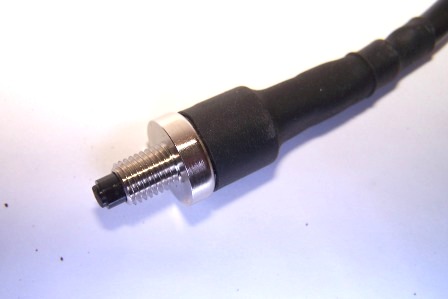

Ich habe das hier gefunden, gefällt mir gut :D
http://www.ebay.de/itm/371751076519?ssP ... 1436.l2649
Besitzt ein Normalgewinde M6 und man kann den Schalter deshalb auch mit einer flachen Kontermutter
noch sichern.
Die Zuleitungen würde ich fest anlöten, damit keine Flachstecker auftragen.
Ich hoffe nur, dass es sich hier um einen "Öffner" handelt !
(In Ruhestellung Stromkreis geschlossen, was aber bei solchen Universal-Schaltern üblich ist)
Unschön sind halt die Versandkosten :(
Der Gehäusedurchmesser ist 11 mm und mit Schrumpfschlauch wird er nicht dicker als 12 mm (Wie der vom Club)
Als Vergleich unten das Foto vom Club-Schalter
