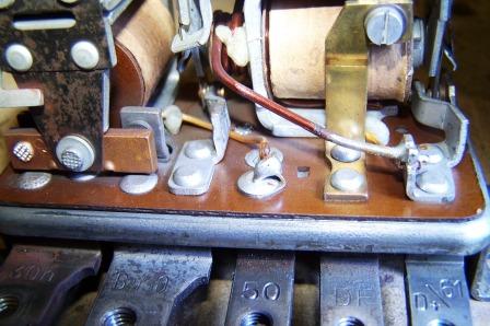

Zum Foto einstellen brauch ich noch Nachhilfe!
Der Draht von der Rückstromrolle verläuft über den Boden, Richtung D+/61, ist aber ca. zur Hälfte mit einen dünnern Draht
verlötet und am Boden verklebt. Das Ende des dünnernen Drahtes fürhrt dann zur Klemme D+/61 und ist da, wie beim
orginalen verlötet.
Gruß Heinz

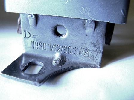

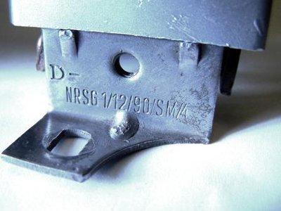

1-Regler 049.JPG (33.64 KiB) 8253 mal betrachtet
Hallo Werner,
ich habe es nach deinen Anweisungen geschaft :lol:
Die Betriebsnummer steht an der linken Stirnseite vom Regler, hinter der Abdeckung.
Gruß Heinz

Grünspecht hat geschrieben:Hallo Werner, ich habe es nach deinen Anweisungen geschaft
Bin zwar nicht Werner, er hätte es aber genau so gut (oder besser) beschreiben können !
Bleibt ja in der (Heinkel-) Familie :D
Grünspecht hat geschrieben:Die Betriebsnummer steht an der linken Stirnseite vom Regler, hinter der Abdeckung.
Habe jetzt an einem meiner "Original"-Regler nochmal nach der "Betriebsnummer" gesucht, aber nichts vergleichbares
gefunden ! :? EGAL !!

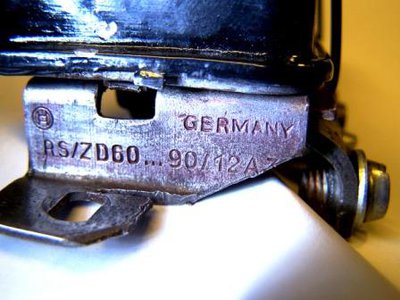

"Original" Bosch-Regler
Der dünne Draht in Deinem Regler dient vielleicht als zusätzlicher Widerstand. Aber wozu ? :shock:
Womöglich um die Ladespannung zu verringern ????
Vielleicht hat ja Werner dafür eine einleuchtende Erklärung. :idea:

Das mit den Buchstaben und Zahlen ist die alte Schreibweise auf den Reglern ( Typformel bis Mitte der 1960 er Jahre )
Später wurde dann umgeschlüsselt auf Bosch Bestellnummer die 10 stellig ist.
