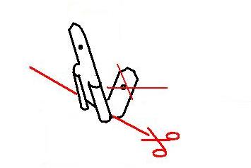

Vorschlag 1:
Es gibt für die KFZ-Elektrik Kabelverbinder als "Doppelstecker", die so aussehen wie auf der unteren Skizze.
Die Zunge neben dem Schuh abschneiden und den Schuh innen verzinnen. Die freigelegte Zunge ebenfalls
verzinnen. den Schuh auf die Zunge schieben und gut verlöten. Die freigelegte Mulde mit 2-K Epoxid-Harz
auffüllen, sodaß der Kabelanschluß wieder eine gute Stabilisierung bekommt.

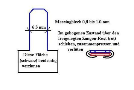

Vorschlag 2:
Aus Messingblech, 0,8 bis 1,0 mm dick, ein Teil (wie unten skizziert) ausschneiden und verzinnen.
die beiden Flügel so weit umbiegen, daß es sich noch auf den Zungenrest (auf der Batterie) schieben
lässt. Weiter fortfahren wie bei Vorschlag 1
Noch ein Tip:
Bei einem Gel-Akku kannst Du den Zungerest etwas tiefer freilegen, da diese Akkus keine fllüssige
Säure enthalten !
Zum Verzinnen und Löten benötigst Du einen sehr starken Lötkolben.
Lötflächen müssen vor dem Verzinnn blitzblank sein !

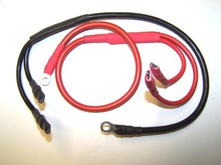

Allerdings sind davon 2 Stück (12 V / 7,2 Ah) eingebaut und natürlich parallel geschaltet.
Als Batterie-Anschlußkabel habe ich 2 x 2,5 mm² zusammengeführt und mit einem Kabel 6 mm² verbunden, das
dann zur Masse, bzw. zum Regler führt.
Durch die Verwendung von 2 Akkus je 12 V und der Parallel-Schaltung verteilt sich der Strom auf
je zwei Flachstecker und das Kabel mit 6 mm² hat sich auch als ausreiched erwiesen ! :idea:
