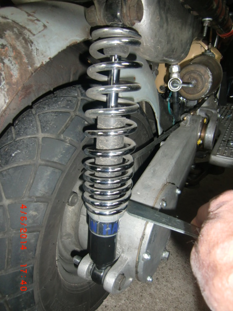

Was ich eigentlich fragen will: Wie stellt man das Feder-Dämpferelement an der hinteren Schwinge ein? Da ich mit dem Fahrverhalten nicht zufrieden bin, will ich vor dem Einbau eines Lenkungsdämpfers geänderte Einstellungen des Elements testen.
Mit dem Hakenschlüssel kann ich so im eingebauten Zustand nichts verdrehen, da ist alles fest - unten an der Schwinge ausgebaut brauche ich aber keinen Hakenschlüssel um was zu verdehen. Das geht dann leicht mit der Hand. Dass sich dabei etwas verkürzt oder verlängert, ist aber nicht zu erkennen. Was muss ich tun? Was verstelle ich da überhaupt - die Federvorspannung oder den Dämpfungsfaktor? Welche Tests sollte ich machen, um die richtige Einstellung zu finden?
Klärt mich da mal auf!

Servus Hans,
ja......war Klasse in Heiligenfelde !
Zu Deinem "Hagon"- Federbein:
Ich habe noch ein gebrauchtes hier und wollte die Verstellung testen. Ging aber wie bei Deinem auch nicht !
Habe dann das Federbein auf den Kopf gestellt und in den Spalt der Verstellhülse erst mal Rostlöser eingesprüht.
Nach kurzer Einwirkzeit ging es dann mit dem Hakenschlüssel ganz leicht, war wohl etwas oxidiert !

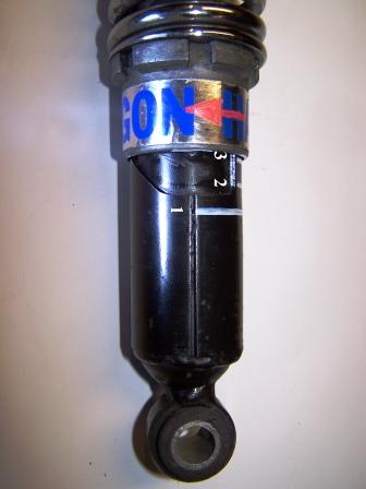

Man kann aus der Stellung 1 von oben gesehen nur mit dem Uhrzeiger (rechts herum) auf Stellung 2 und auch
weiter auf 3 drehen. Beim Weiterdrehen springt die Einstellhülse wieder direkt auf 1 zurück !
Man kann auch "etwas sanfter" links herum von 3 über 2 auf 1 zurückstellen !
Das Unterteil des Federbeins muss aber durch die Schwinge oder einen Schraubstock fest gehalten werden !
Beim Einstellen ändert sich nur die Feder-Vorspannung um max. 16 mm !

Servus Hans,
hat es mit der Federspannung geklappt ?
Der eigentliche "Schwingungsdämpfer" wird dadurch nicht beeinflusst !

Re: Feder-Dämpferelement hinten einstellen
Hi,
hat geklappt! Hab auf 2 gestellt und das Fahrverhalten ist wesentlich besser. Auf 1 gab es "Lenkerschlagen". Hätte nicht erwartet, dass die hintere Feder solch direkte und deutliche Auswirkungen auf die vordere Gabel und den Lenker hat. Lenkerschlagen ist weg. Ich kann beim Fahren den Lenker sogar vorsichtig loslassen.
Heinkelgrüße!
Heinkelgrüße!
