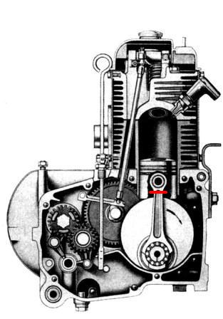

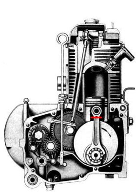

Vorerst nach vollständiger Motordemontage mit Ausnahme der Lima: Beim roten Strich ist der Pleuel tatsächlich in etwa abgerissen, jedoch noch mit Abstand zum unsäglichen Schmierloch von unten. Der Pleuel hat sich dreigeteilt. Das Mittelstück hat sich deutlich verformt und hing im Bereich der Gewindestangen, die den vorderen Motorträger halten, mit leichten Schäden am Innengehäuse. In der Ölwanne, die sich um die Kurbelwelle von unten "anschmiegt" ist ein 1-Euro-Stück großes Material herausgebrochen. Das kann man wieder anschweißen, zumal es nicht 100% dicht sein muss, da es nur als Katapult für den Ölstrom dient.
